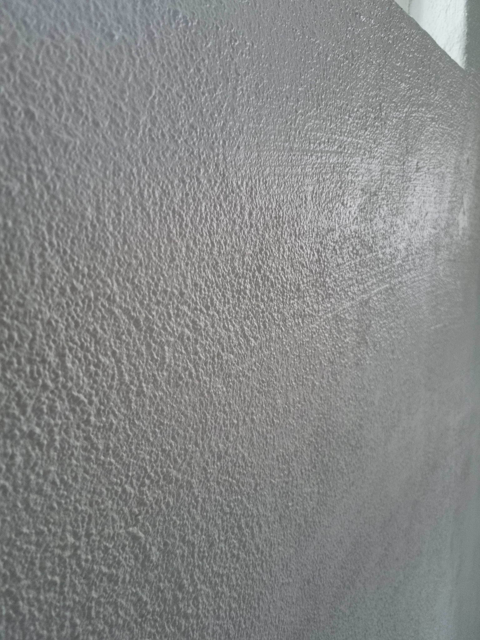

Hejsan. Håller på renovera källaren och försöker lista ut hur jag ska måla eventuella lagningar för att få samma struktur som den befintliga struktur som sitter där. Bifogar två ex.
Tacksam för alla idéer.
Det är troligtvis inte färgen som har någon struktur utan det är putsen där bakom. Ser ut att vara borstad puts. Då kan du fixa det i samband med att du lägger på ny puts på lagningarna. Dra på putsen och låt det sätta sig en stund. dra sen med fuktig borste eller kvast för att skapa struktur. Kan testa dig fram med olika grova borst och olika mycket jobb med borsten.
