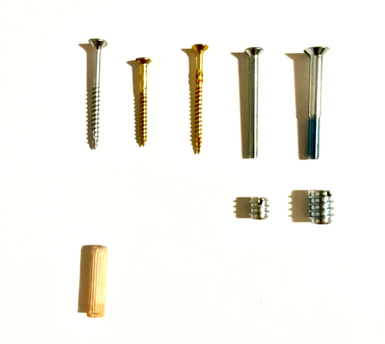

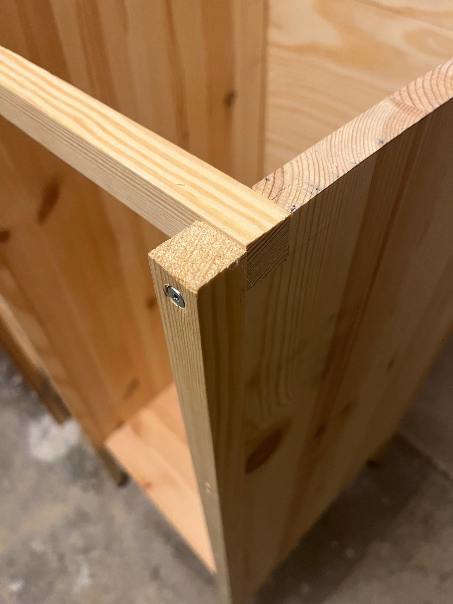

Bygger möbel till kök och ska förbinda två trälister i en limfog, samtliga i furu. Vilken sorts skruv är lämpligast till detta? Har vaskat fram lite olika alternativ, men är osäker på vad som faktiskt skiljer de olika åt funktionsmässigt.
Träskruv - olika sorter?
Eller M-skruv med rampamuff i skivan?

  • Hörnet av en träkonstruktion med en synlig skruv som förbinder två paneler.

Lim räcker, fiberriktningen är samma i list och skiva och då blir nog lim den starkaste sammanfogningen. Linjeringen kan du få med dykert/kex/plugg eller extra tvingar under torkningen. Om jag nu inte missförstod och du vill kunna montera isär.
Det glömde jag skriva, men jag vill kunna montera isär mittenlisten.

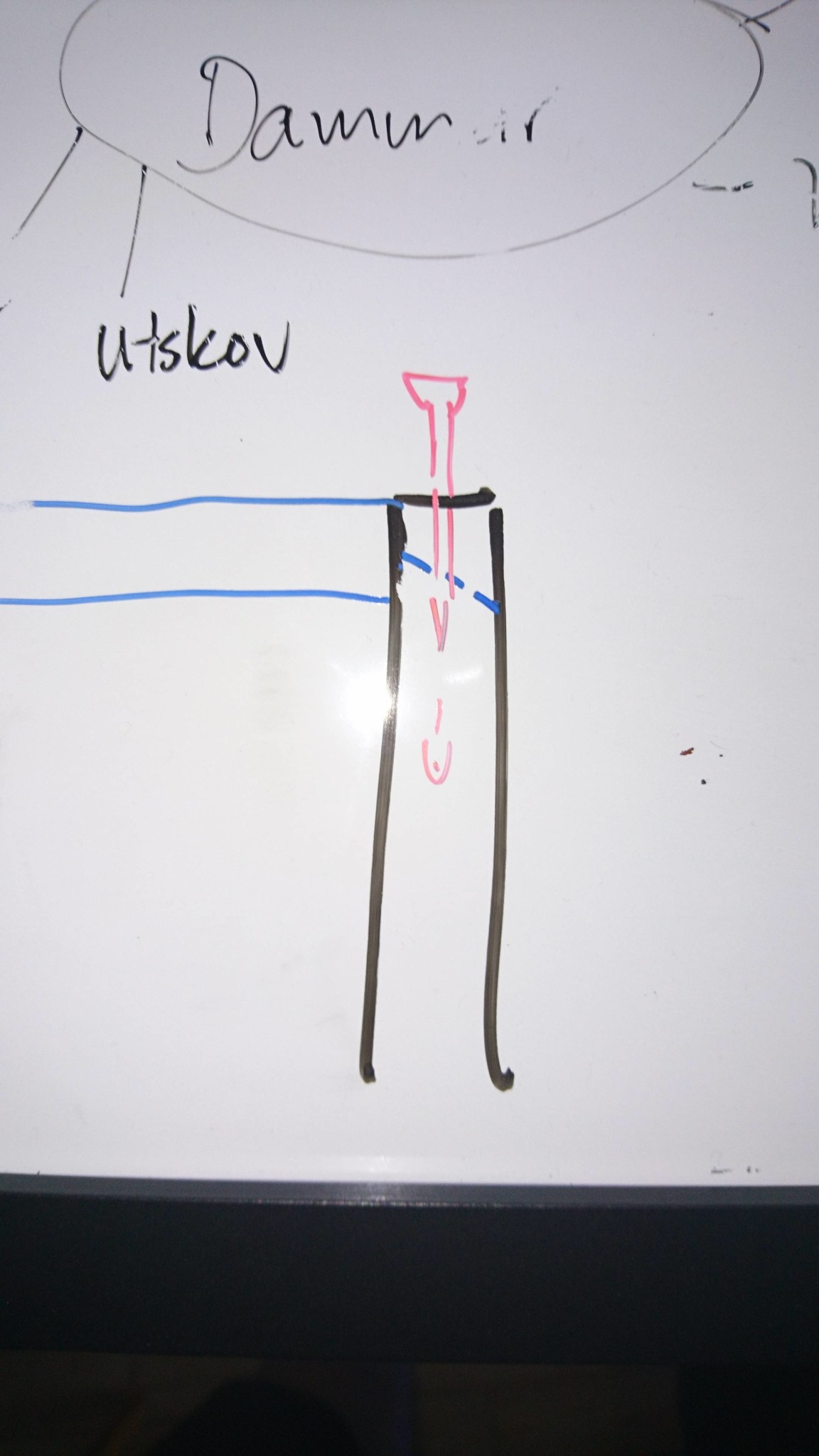

Jag hade gjort en halv laxskjärt på änden av den liggande listen och skruvat uppifrån med vanlig träskruv. Har skissat hur det skulle se ut i tvärsnitt. Handritad skiss av en lateral list med en halv laxskjärt och en skruv i tvärsnitt på en vit tavla.
