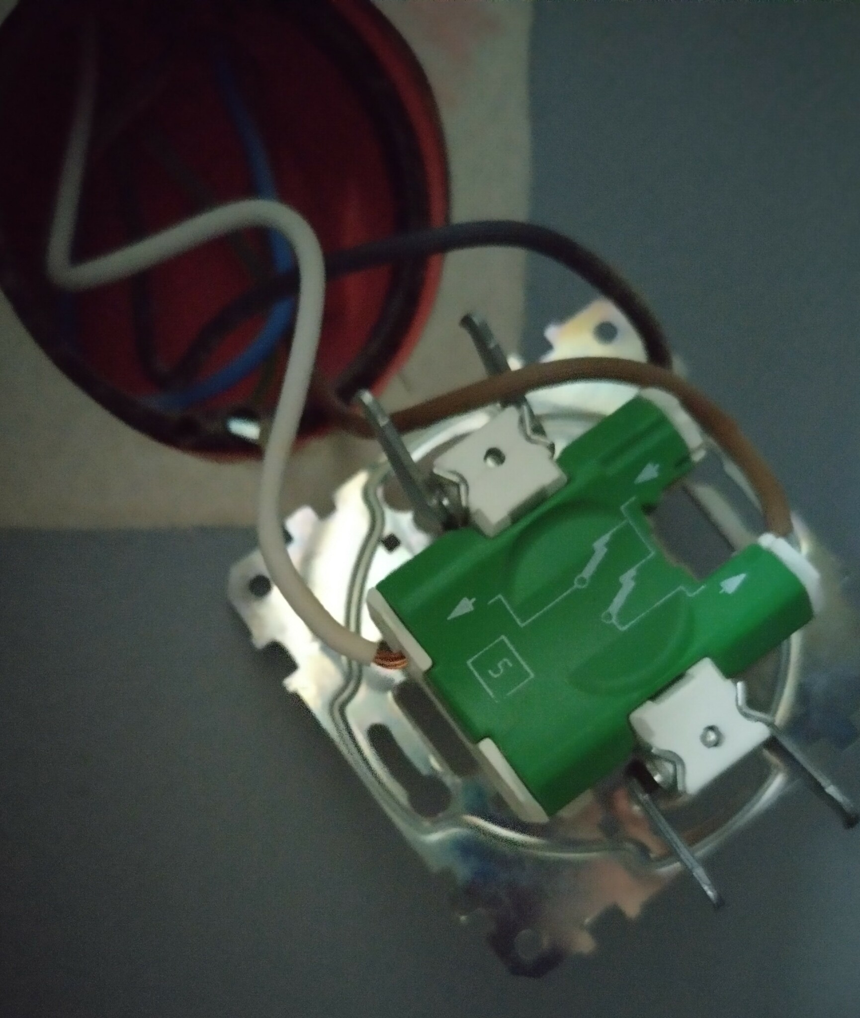

Bild 1 (ny strömbrytare)
Ska de två svarta in i L och den vita och bruna i 1 resp. 2?

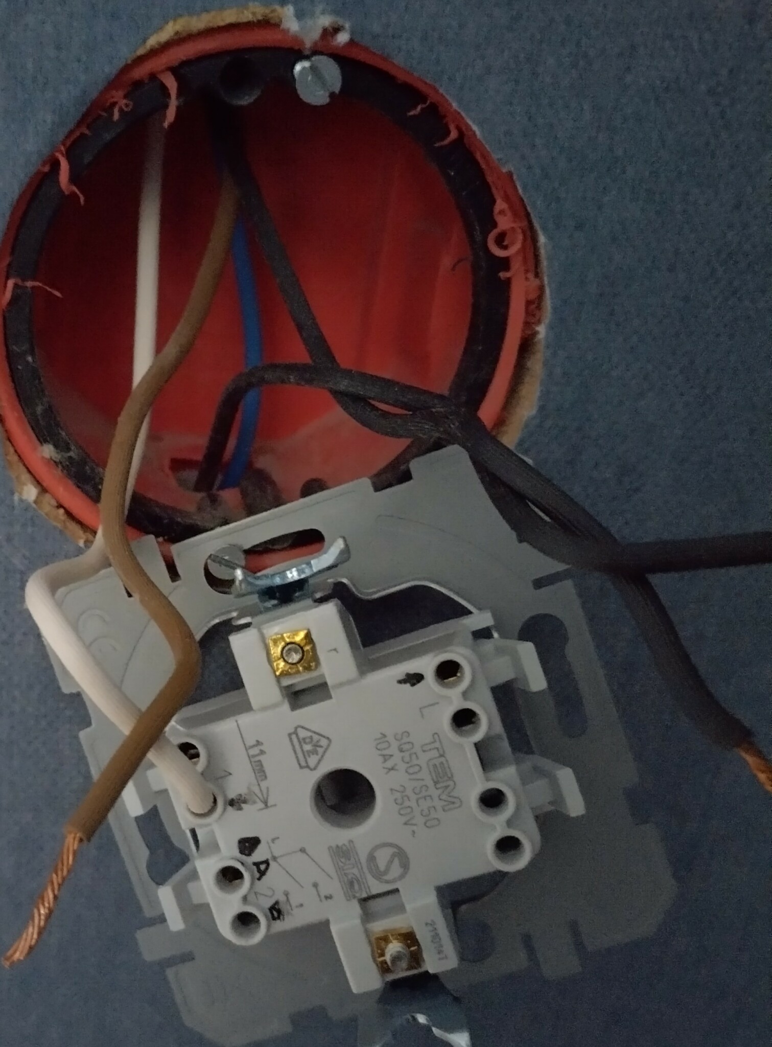

Bild 2
Likadan strömbrytare i badrummet, där finns det bara en svart, blev lite fundersam varför det är så...

Jag har tillgång till anläggningen och jag har ingen aning därav frågan. Trodde det skulle bli enkelt att byta strömbrytare men det, för mig, var det inte...
Hur var den gamla brytare inkopplad?
Om man tittar på hur den befintliga är kopplad så är det ju lätt att ersätta med en ny på samma sätt. Men utan den informationen kan man inte ge ett säkert svar. Din gissning ser rätt ut. Men säker kan man inte vara.
Tack, så det är inte fel att de två svarta ska i samma? Ska jag tvinna ihop dem eller en i vardera till L ?
....men ingen vet vad färgerna betyder hos dig. Man måste mäta. Eller veta hur det var inkopplat tidigare.
Koppla tillbaka som det var, ta en bild och sedan kan någon hjälpa dig.

Jag minns inte hur det satt i den gamla. Därför tänkte jag utgå från den i badrummet (bild 2) som är samma som var i sovrummet.
Du har ett schema på den nya brytaren. Gissar att brytaren kommer från Biltema?!
De "dubbla" hålen är internt hopkopplade. Troligtvis ska de två svarta ledarna in i var sitt hål vid "L".
Vit till "1" och brun till "2".
Ska man rota med brytare, så ta en bild på hur grejorna är kopplade innan du börjar riva loss ledningarna.

Med all logik så skall det vara så, ja!

Jag "trodde" jag hade koll på vilken som skulle vart (därav kladdet med spritpenna...), grejerna kommer från Bauhaus.
Tack för enkelt och begripligt svar 👍

Ett litet tips i all välmening om du öppnar till den nedre brytaren igen så kapa eller se till att få in den vita ledaren lite till i brytaren så att ingen koppar blottas.
Jojje 73
J
Tänkte på det, fick in alla ordentligt och det blev bra, tack ändå
