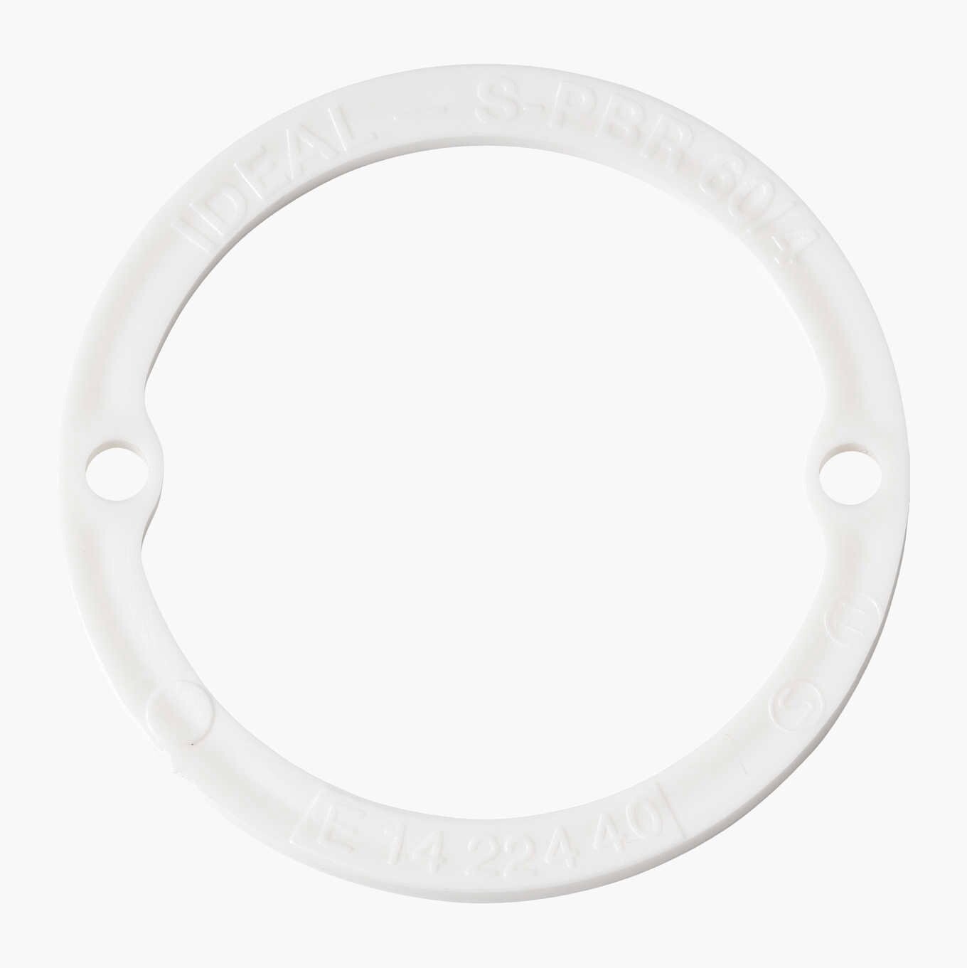

Undrar vilken Påbyggnadsring man kan köpa till sin befintliga dosa i vägg? Behöver minst 13mm men vet ej vilket fabrikat det är på mina dosor i huset? Finns det någon universalring eller passar alla märken? Tacksam för svar!

Förhöjningsringar finns i olika storlekar men eftersom dosorna är standardiserade passar alla vanliga förhöjningsringar alla någorlunda moderna dosor. Har du gamla plåtdosor är det lite pyssligare men det går också.

Har du vanlig storlek på dosan och skruvar passar denna typ (Biltemas) alla dosor men man kanske måste byta ut skruvarna mot längre. Skruvarna brukar endera vara maskingängade M2-M3 eller någon typ av plastgäng.
Vit plastbricka med två skruvhål, märkt "IDEAL". Används för dosor, kan behöva skruvar M2-M3 eller plastgängade.

Men jag har gamla plastdosor i väggen. Nu har vi paneler mot gipsväggen så dosan är långt in. Men alla gamla uttag och strömbrytare har de skruvat dem mot väggen bara och skitit i att använda förhöjningsring.
