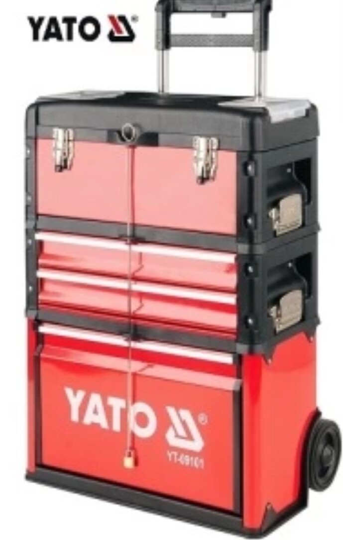

Det ska ju i så fall vara snäppen så man kan ta med sig olika lådor, men öppningen framåt så man kommer åt allt utan att montera isär vagnen
Dessa Yato vagnar är riktigt trevliga!
https://www.yatohandtools.com/Tool-...o-hand-tools-roller-trolley-tool-box-yt-09101

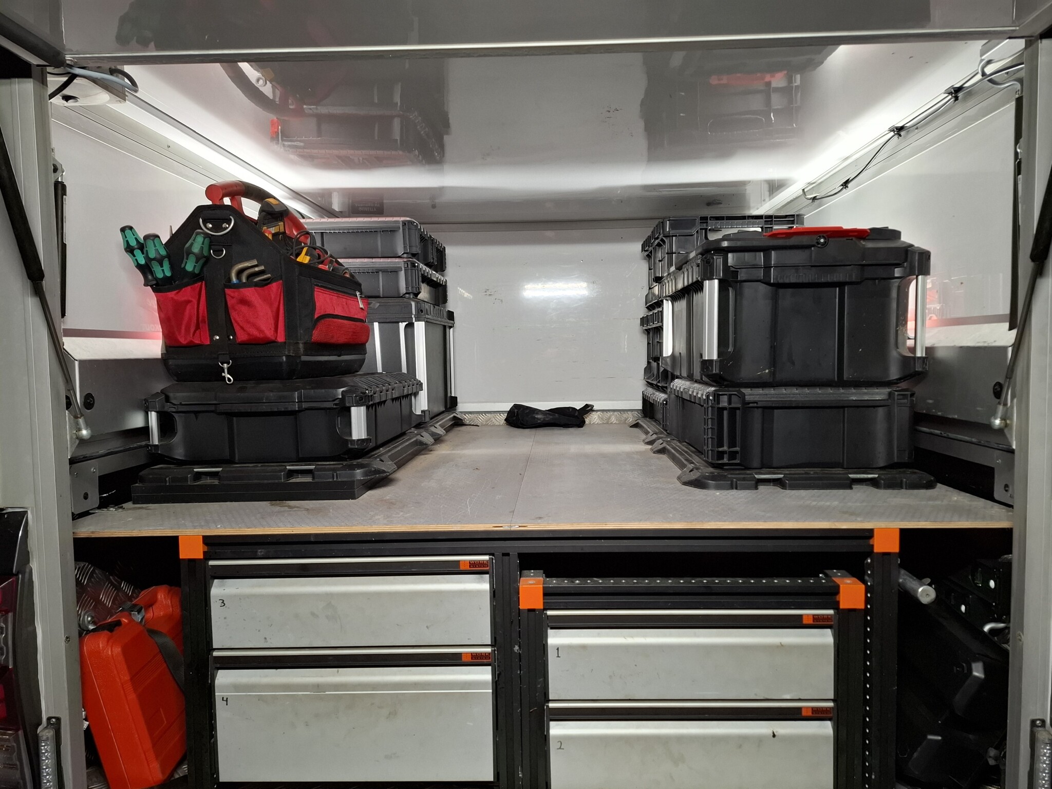

Jag kör packout och är nöjd och hade gärna haft fler lådor om jag hade plats, men när "vagnen" är där bak så är det nästan slut plats tyvärr. Skulle köpt en buss.
Bjuder på en bild.
