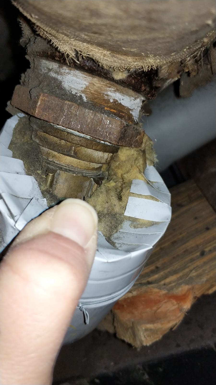

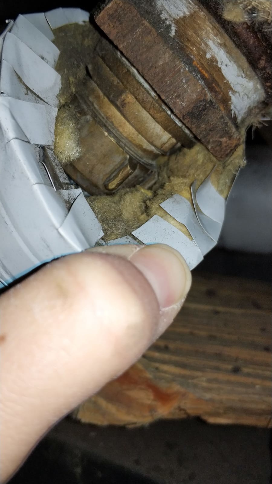

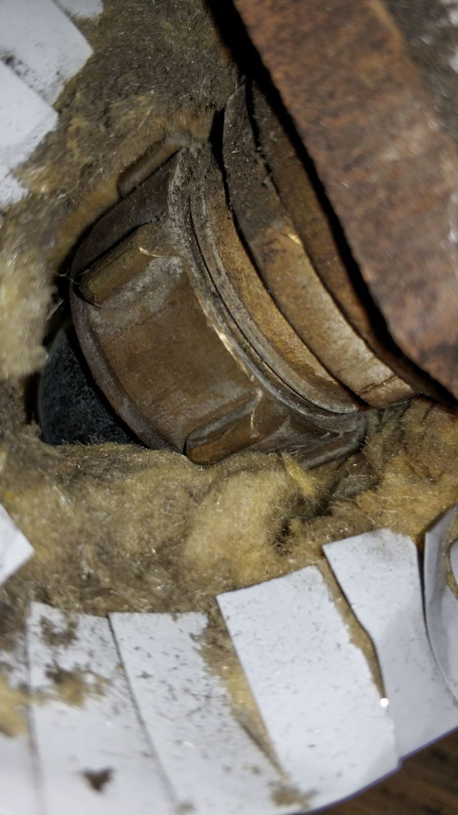

Håller på byter ut stammen till radiatorerna hemma och ska dela rören matningen (in) från gamla stammen(gröna rör)
Sitter elförzinkst från tanken till stammen . Men förundrad över vilken koppling det här är:

Ser ut som en bussning upptill men vad nertill?

Ser ut som en dubbelnippel i mässing.

Det är så enkelt att de är en dubbelnippel i bussningen med en halvkoppling över ?
Aldrig sett sådan taggad koppling från stålröret förut. Inte sett så många men brukar ju vara sexkants skallar man ser
Mässingsdelen är en vanlig klämringskoppling med utvändig gänga i ena änden som är skruvad i en bussning som i sin tur sitter i T-röret.
Nej det är en komplett koppling aa x Rxx utv av fabrikat Conex med den typen av mutter ingen halvkoppling.
