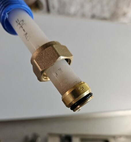

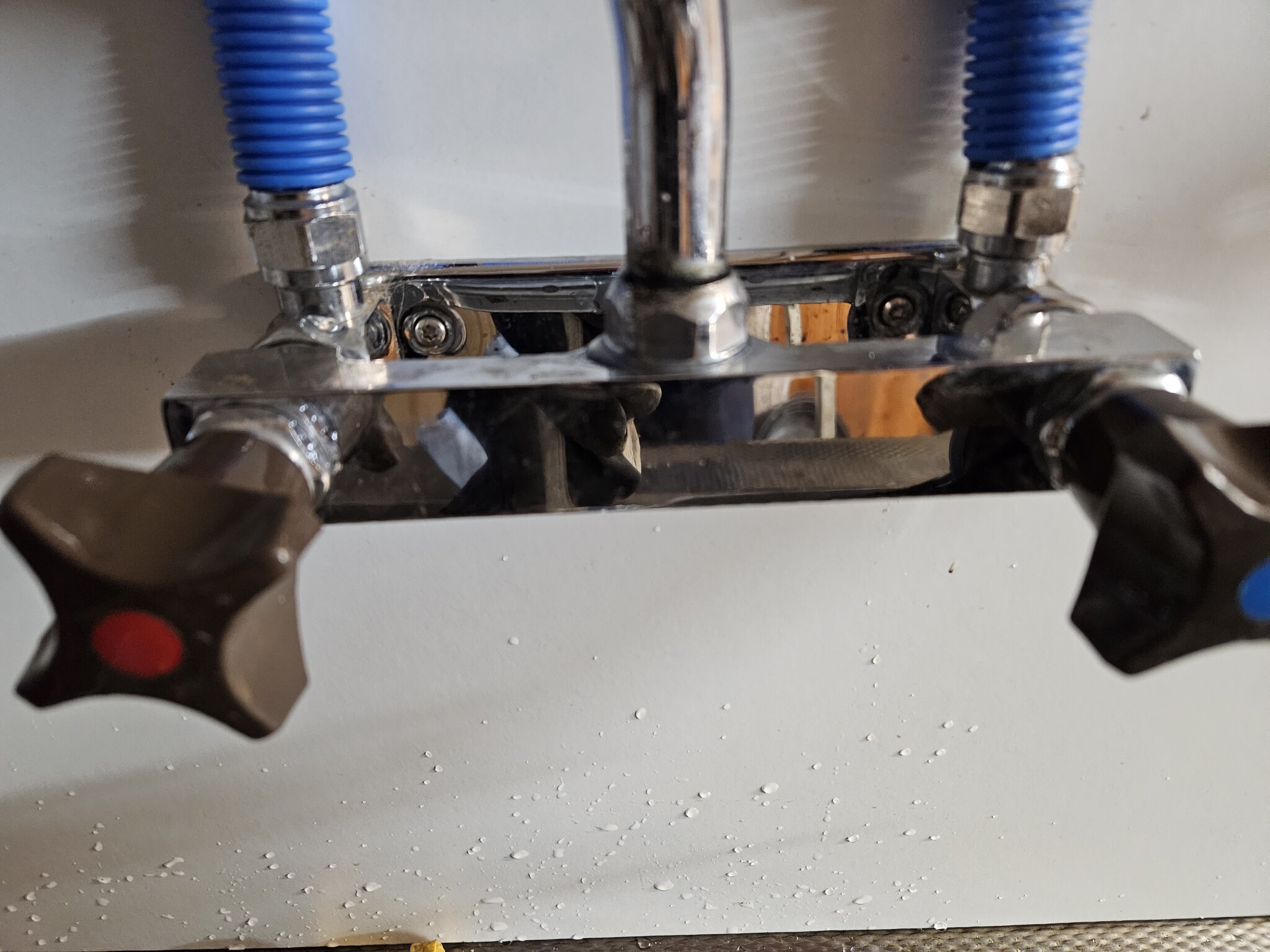

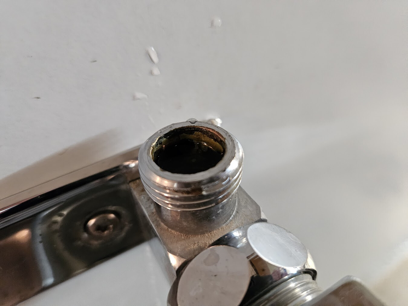

Jag ska ansluta ett gammalt FM Mattsson blandarfäste för utanpåliggande rör till 15 mm PEX-rör. Jag testade med en halvkoppling för PEX men den ska sitta i ett koniskt/fasat fäste och inte slätt , för där kommer inte den lekande muttern tillräckligt nära hangängan för att fästa. Går det att använda halvkoppling för kopparrör? (Jag vet att utanpåliggande PEX inte är vackert men det handlar om en grovdiskbänk i källaren)

Det där är ingen halvkoppling.
Rör med koppling och packning, inte halvkoppling.
@Störstmjölken länkar till en korrekt halvkoppling som har planpackning. 👍

Tack för tips, fick på en sån halvkoppling och det funkar fint!
