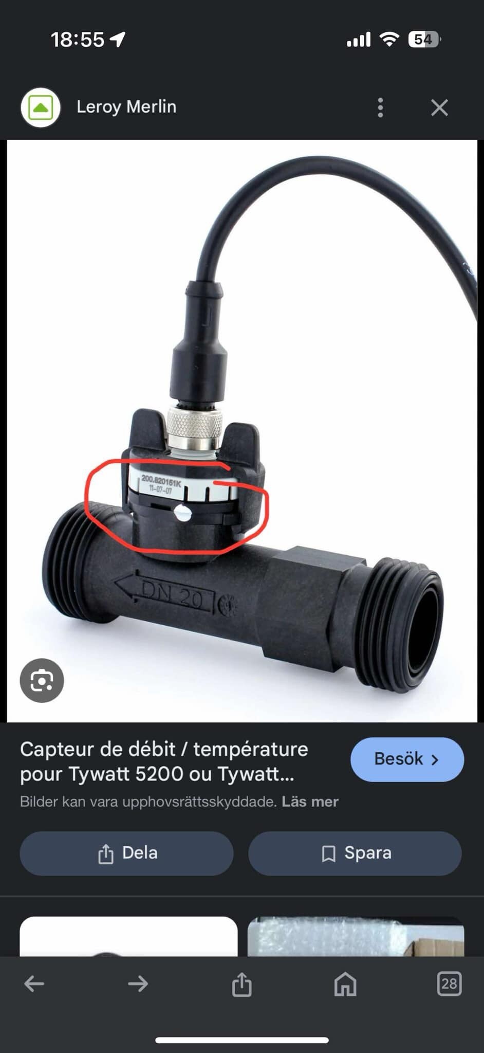

Har en flödesmätare enligt bifogad bild som nu börjat läcka ganska rejält vid den inringade skarven (fick en smäll
där). Droppar ca 1-2 droppar varmvatten i sekunden.
Fråga 1: Jag vågar inte lossa snäppena vid skarven eftersom jag inte vet hur det ser ut innanför, vet därför inte om där finns något att eventuellt åtgärda där?
Fråga 2: Om man ska byta hela flödesmätaren, vilken ska jag beställa då? Denna modellen verkar inte finnas att beställa någonstans i Sverige längre? (är sedan minst 2011).
Tack på förhand!
/Martin

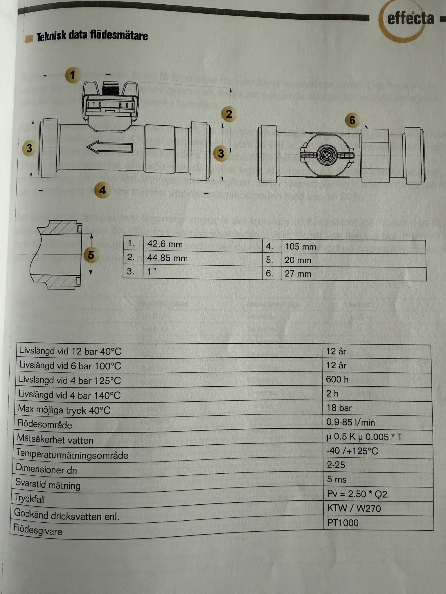

Den tekniska data jag har är enligt bifogad bild om det hjälper?
Har också sökt, både bildsökt och via nummer, får också flera träffar men likt dina så har den antingen utgått eller så är det inte leverantör som riktar sig på privatperson.
  • Teknisk data för flödesmätare med dimensioner, livslängd och tryckdata; inkluderar illustration och specifikationer som max tryck och temperaturmätningsområde.
Märkligt att flödesgivaren bara är specad som en Pt-1000. Utsignalen är inte heller specad...
Edit: Och hur kan livslängden vid 40°C vara 12 år och vid 140°C bara 2 h? Följer inte nåt Arrhenius-samband om man säger så...
Kolla inkopplingen i andra änden för det du har på bladet här är inte sammanhängande. Om du söker på den typen givare ser du att det finns med 0-10 V och 4-20 mA signal för flödet sen varianter där PT 1000 elementet är kopplat direkt via två trådar och även med 4-20 mA för temperaturen.
Sök tex på "vortex flow meter 0.9 - 85 l/m" så är det rätt typer och där kan du kolla på tex "autosen.com" med några nära identiska varianter finns även av välkända leverantören IFM.
Shagrath
Eftersom det är plast kommer nog trycket den arbetar med vid de olika temperaturerna att betyda mest dvs inte bara kemiskt enligt Svante.

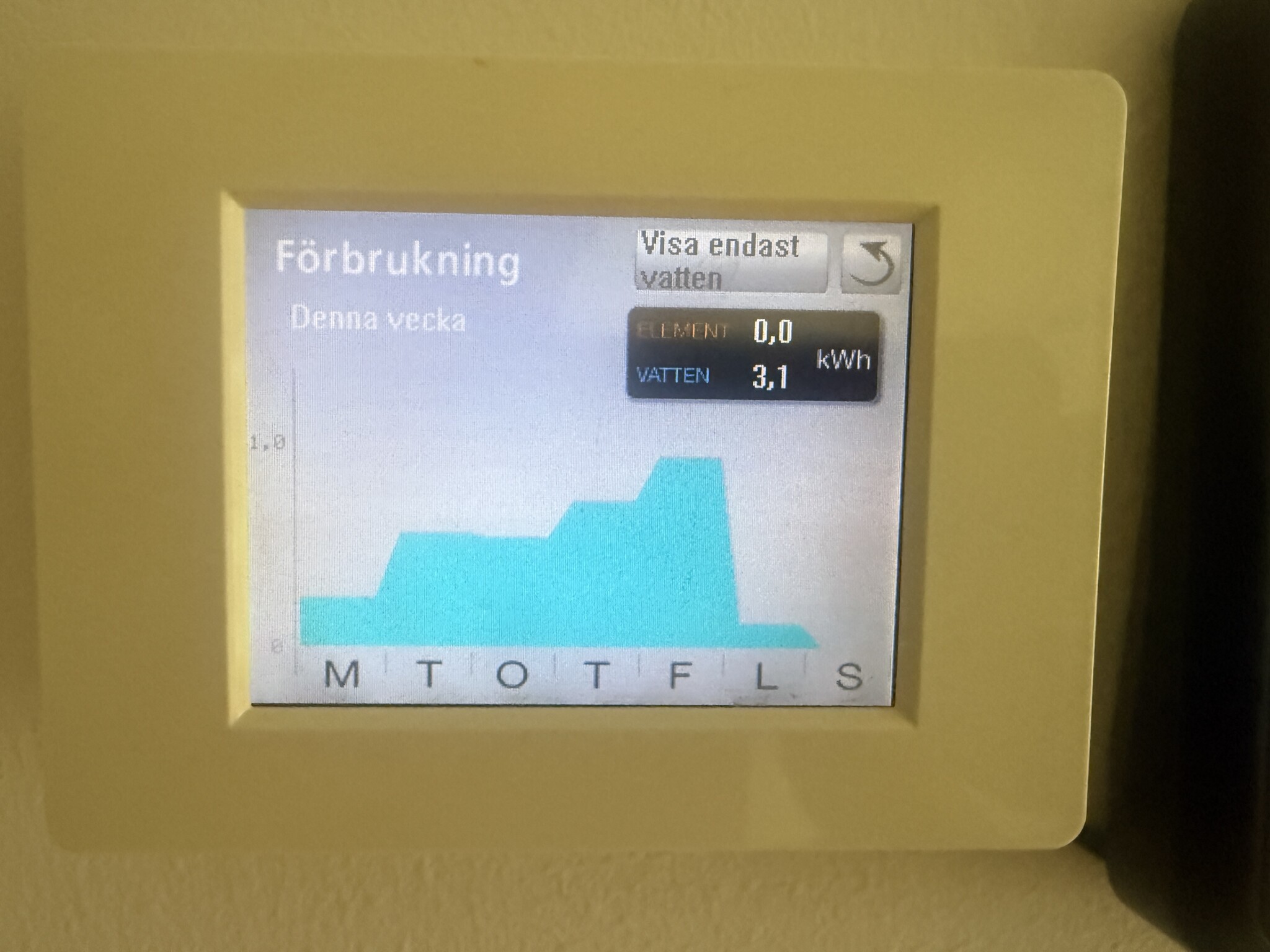

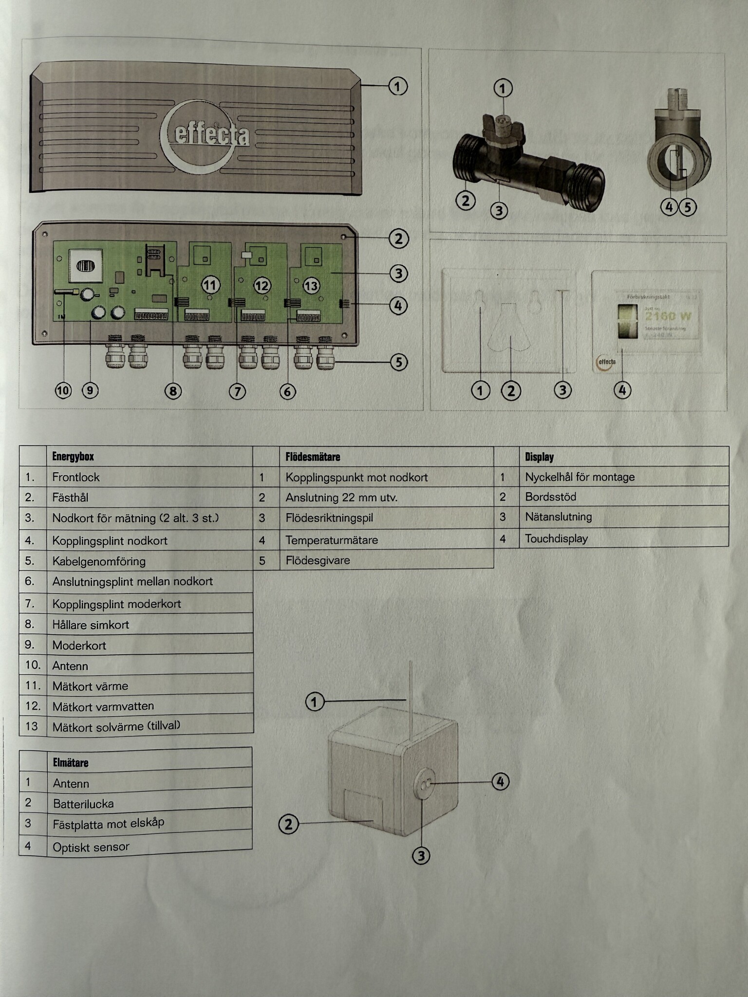

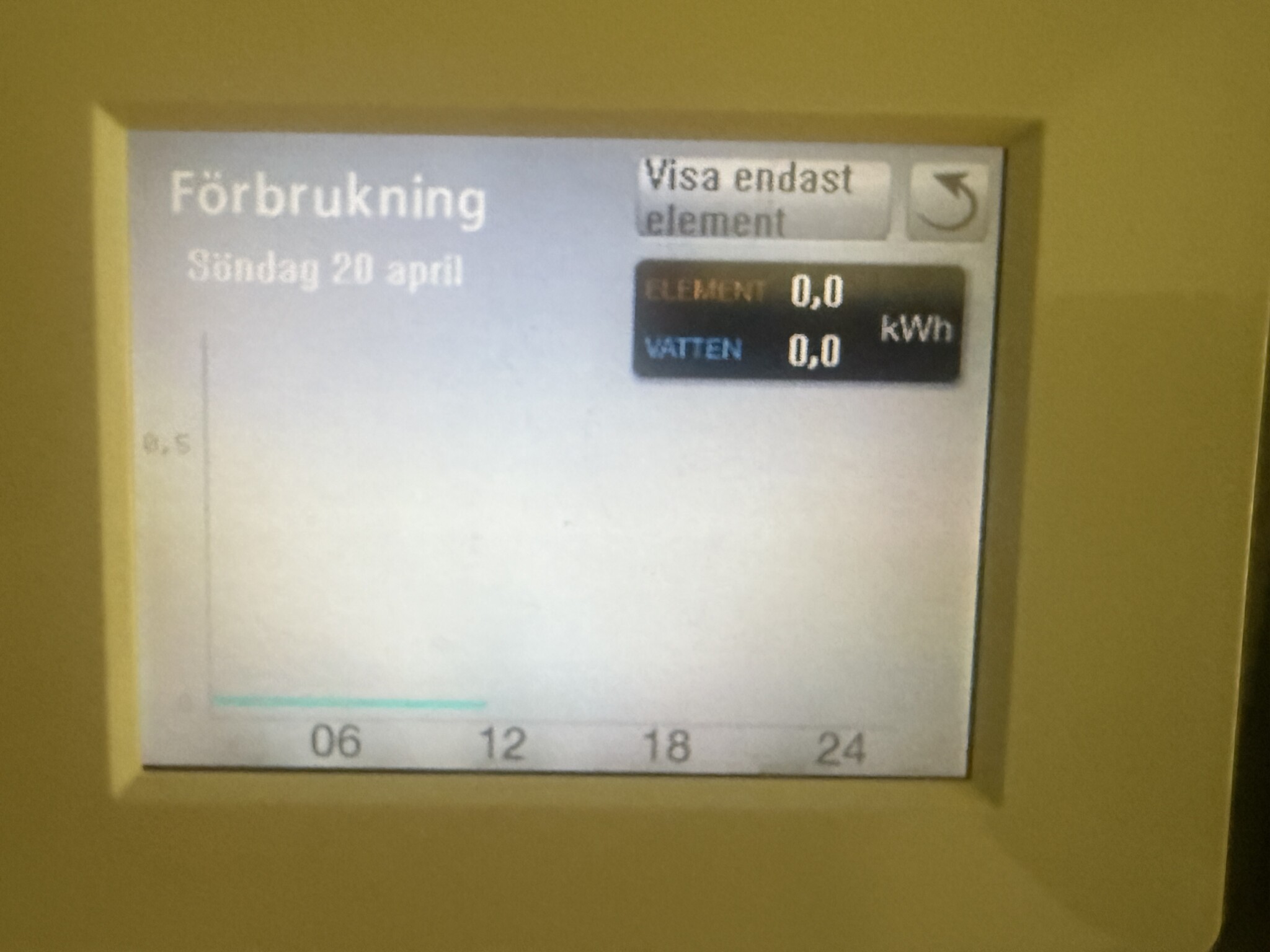

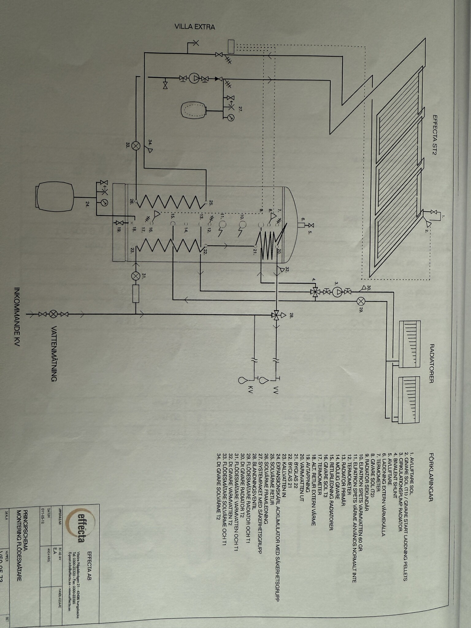

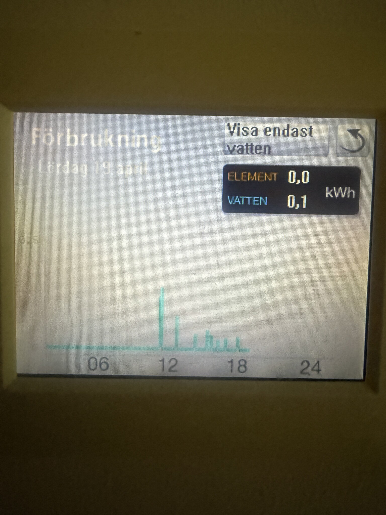

Den är kopplad till ett Effecta Energysaver-system och som jag tolkar det så är det bara ”nice to know”-system för att se el/vatten/uppvärmning.
Jag kopplade ur mätaren vid 18 igår och det verkar som att det enda som hände är jag inte ser energin till att värma varmvatten på displayen längre? Bifogar lite före/efter-bilder.
Nr 31 på kopplingsschemat
Är lite inne på att bara ta bort och skarva.
  • Skärmbild av energimätare från Effecta Comfort-system, visar vattenförbrukning 0,1 kWh, datum 19 april, med en graf över tid.
  • Display som visar förbrukning av element och vatten i kWh den 20 april. All förbrukning står på 0,0 kWh.
