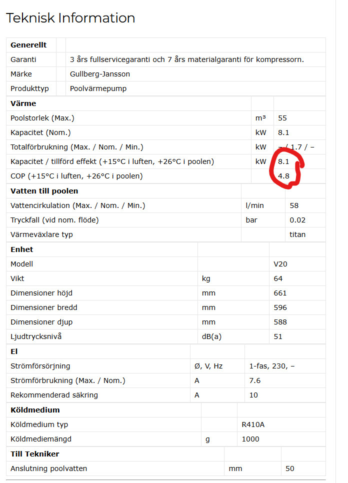

Gullbergen hade denna effekt:
Teknisk information om poolvärmepump från Gullberg-Jansson, inklusive kapacitet 8.1 kW och COP 4.8.

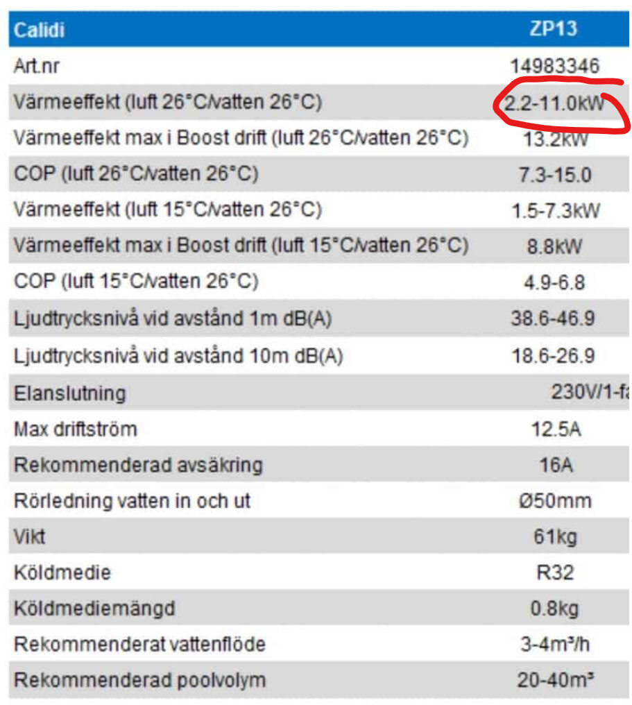

Och den du tittar på ligger på:
Tabell över specifikationer för Calidi värmepump ZP13, inklusive värmeeffekt och ljudnivå vid olika temperaturer samt rekommenderat vattenflöde.
Du ligger ju definitivt bätre till än med den gamla pumpen i alla fall.
Knappt 32 kbm vatten och halva temperatur-gapet (jag har 40-20 på sommaren och du får 30 mot 20) mot vad jag har ger ca 12 ggr större effektbehov än vad jag har vid samma temperaturer (om vi antar samma isolering). Räknar vi på 8 kW som tidigare ägare fick ut som bäst (jag har 4kW till min tunna som kör under 3h, du har 6ggr så stort behov som jag - dubbelt så hög effekt leder då till som värst 18h per dygn i körtid) så leder det till att du i praktiken bör kunna klara dig under 10 grader på natten också. En ren överslagsberäkning som säger att det nog fungerar alldeles utmärkt...

Kan inte så mycket om sånt här. Ser att säkringarna i huvudskåpet visar 16A för teknikrummet, men säkringsskåpet i själva teknikrummet har 3 stycket 10A säkringar. En Pahlén ZP17 pump som kör 20A kommer inte fungera alls då?
ZP13 kör med 16A, men det är för mycket det med?
Redigerat av moderator:
Nja, den drar max 12,5A (i boost, vilket jag aldrig skulle köra, sämre energieffektivitet då). 12,5A lär din 10A säkring klara. Jag är nog mer orolig för dina huvudsäkringar då, särskilt om du har elbil.
