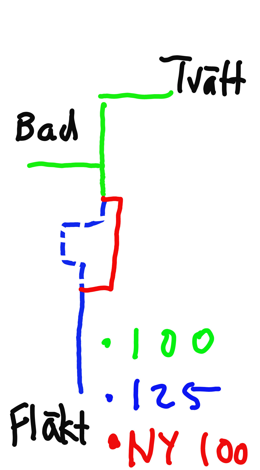

Vi har frånlufts ventilation med takfläkt. Utsug från badrum och tvättstuga. Från dessa går det 100mm rör fram till en stam som oxå först är 100 (grön) men sedan blir 125mm (blå)
Nu till min fråga. Pga ombyggnation skulle jag behöva dra om rören något. I och med det tänkte jag förlänga delen som är 100mm (röd) och ersätta delar av den blå (streckad) .
Påverkar detta något, eller är det bara att köra på?
Och för min nyfikenhet, varför ökar man dimensionen mitt på stammen?
Tack på förhand!

Det har med antalet utsug att göra , i ditt fall så börjar man längst bort på stammen med säg 10 l , sen kommer där ett utsug till på säg 15 då är det plötsligt 25 liter som skall transporteras och då krävs det ett 125 rör
Skall du byta ut den sträckan så bör den var 125 omvjagvinte misstolkar dig
Tack! Det konstiga här är ju att stammen är 100 även efter mitt andra utsug. Den blir 125 först ca 1,5 m efter andra utsuget. Att förlänga stammen som är 100 bör då inte vara något problem med ditt resonemang? Först när jag lägger till ett till utsug behöver stammen öka (om det nu var rätt dimensionerat från början..).

E egge80 skrev:
Jag är ingen ventilationare men jag har dragit en hel del ventilation och då har jag sett att det är så de stora grabbarna tänker, men hur många liter det krävs innan det går över till 125 kan jag inte men tankegången är sådan iaf
100 för tre avgreningar blir nog lite för mycket så behåll då 125 så blir inte lufthastigheten för mycket med oljud som följdW WoodenRanger skrev:
2 avgreningar funkar för 100mm och vill du ta höjd för ett badrum till så bör man ligga på 125mm dvs 3 luftdon (10l/s per don)W WoodenRanger skrev:Tack! Det konstiga här är ju att stammen är 100 även efter mitt andra utsug. Den blir 125 först ca 1,5 m efter andra utsuget. Att förlänga stammen som är 100 bör då inte vara något problem med ditt resonemang? Först när jag lägger till ett till utsug behöver stammen öka (om det nu var rätt dimensionerat från början..).

Det dynamiska tryckfallet i kanalen är beroende av tryckfall per meter. Så det totala tryckfallet minskar lite om går upp till 125 i en delsträcka. Antingen har någon räknat väldigt noga eller så kanske det sitter en 125 fläkt som behöver en 125-kanal för att kunna anslutas.
