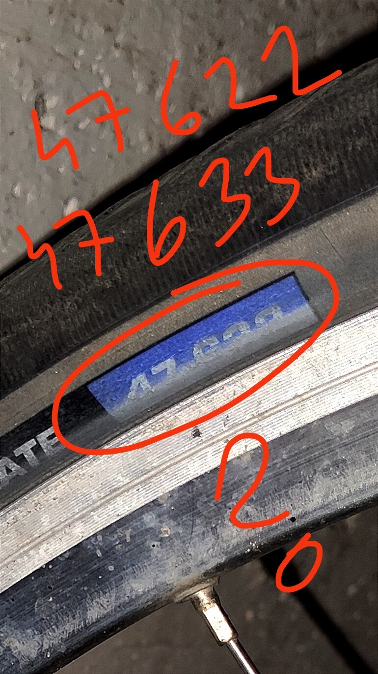

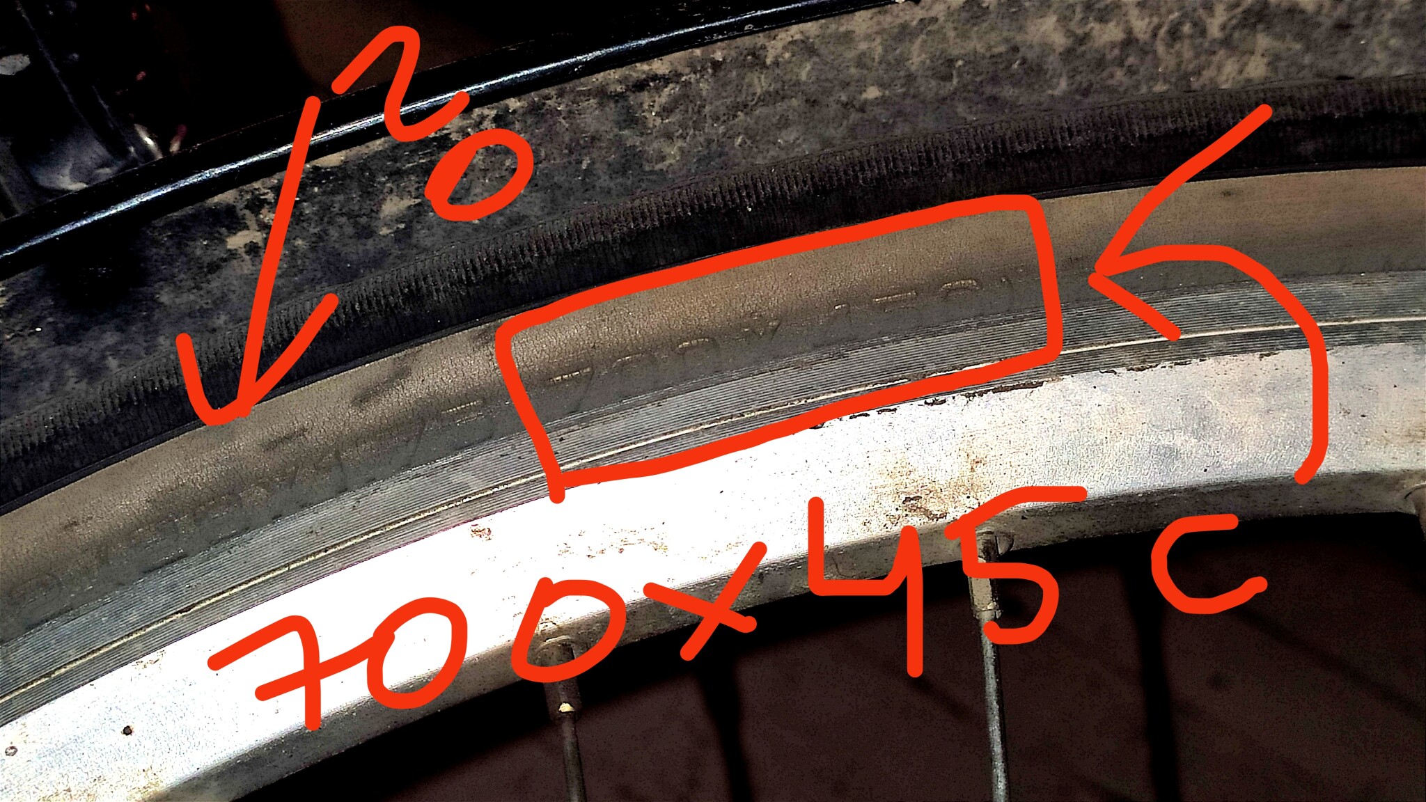

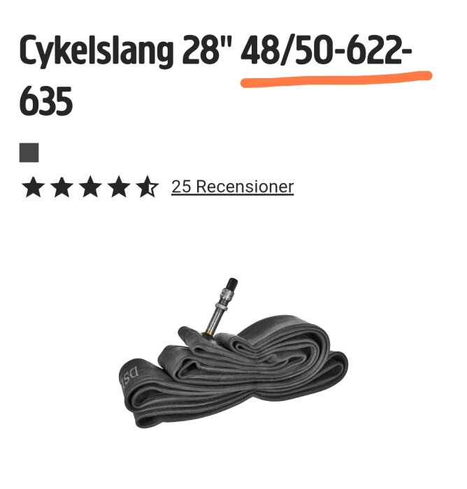

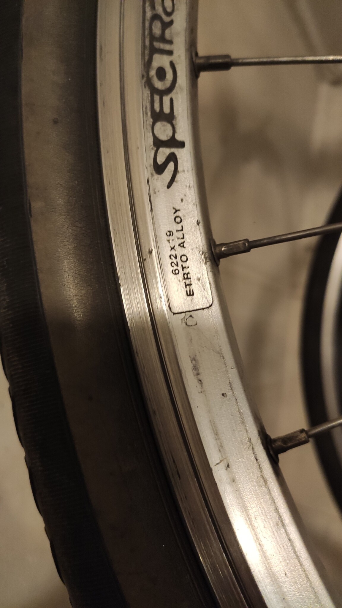

De olika beteckningarna förvirrar mig en aning. Och några är oläsbara. Vilken slang passar mitt hjul?
(Jag la tidigare in en fråga om identifiering av cykelventil. Jag hittade rätt ventil, men i samband med att fylla hjulet med luft så sprack slangen 🙈 - tryckmätaren på pumpen fungerande ej - märkte jag)

622 är diametern på fälgen i mm på vanliga 28” cyklar. (Eller 29” om det är mountainbike )
47 är däckets bredd i mm.
Den föreslagna slangen är för ett aningen bredare däck. Men så petigt är det inte. Den kommer att fungera bra.
