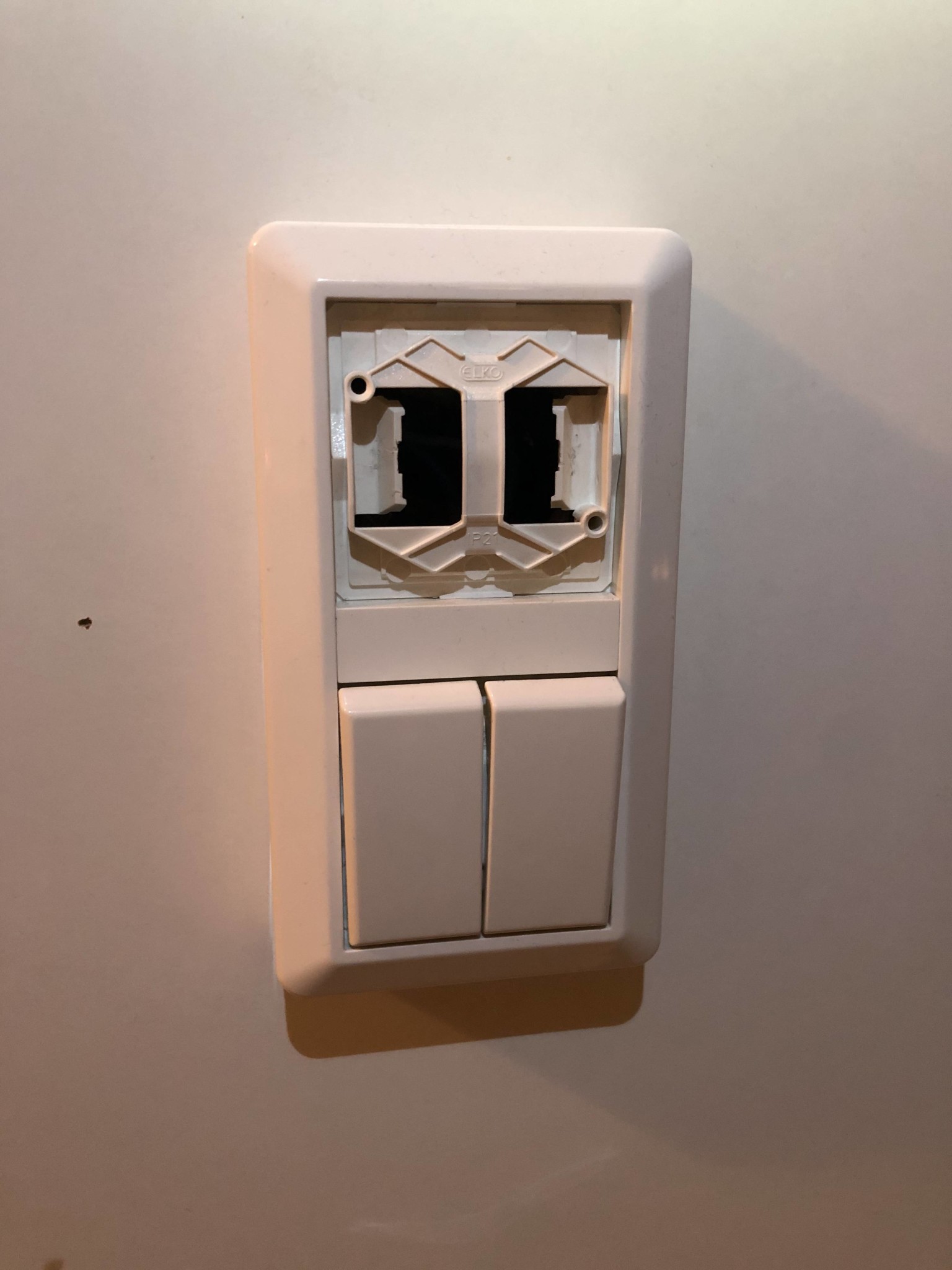

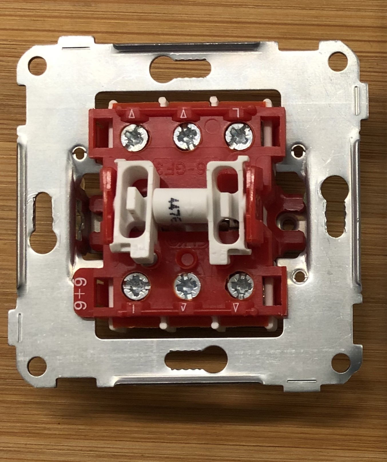

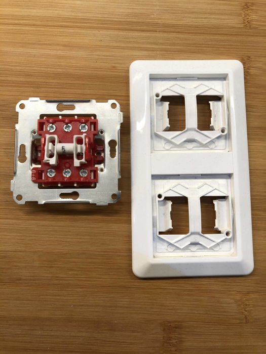

Ska byta ut en dubbeltrapp ELKO till kronbrytare men vill att den passar i ”tornet” (heter det så?:rolleyes:) som sitter där idag.
idag sitter det två trapp (med en vippa som är återfjädrande) som varit kopplad till gammal ”puck” som fungerat som dimmer (tror det är den som ”gett upp” så taklampan inte fungerar i köket :sweat:
vart beställer jag dessa och vad beställer jag exakt för att få rätt stl (7 x 7 cm)?
Jag ska alltså inte ha nya trapp för det är inte draget så här från början.
ser att jag kanske lagt denna tråd i fel forum men vet inte hur jag flyttar den :thinking:

Jula, Clas Ohlson, Elbutik.se, Bauhaus. Elko finns väl överallt bland bygg- och hemmarfixarkedjorna.
Jag är inte riktigt med. Är dubbeltrappen trasig? En trapp går alltid att koppla som kronbrytare (men inte tvärtom).
För mig känns det osannolikt att det skulle vara fel på brytaren, om något är fel så känns dimmern som en mer sannolik kandidat.

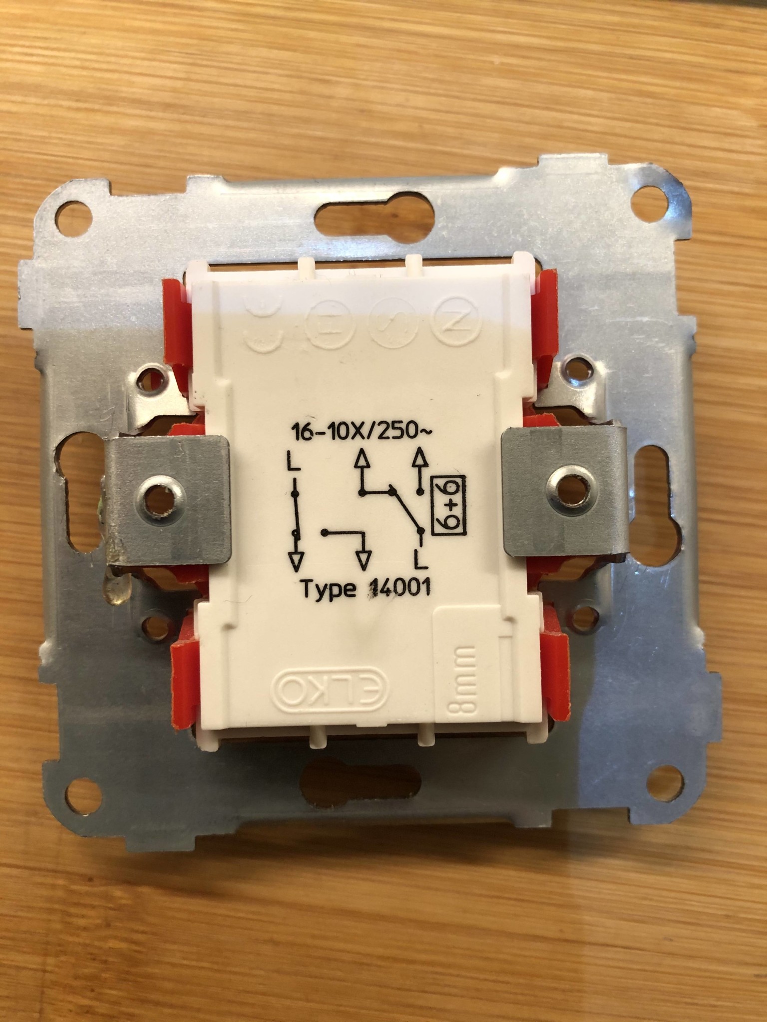

Jag tolkar det som att de inte är kopplade som trapp, efter som de är återfjädrande. Men att det egentliga problemet är att de är återfjädrande. Fjädern brukar gå att ta bort för att få normal funktion.
Nu svarade jag inte på den ställda frågan utan på en helt annan fråga som jag gissar att TS borde ha ställt. Det kan vara helt fel.
Ja så är det nog men nu när jag rev allt så var den "byglad" på baksidan och jag är ju inte riktigt elektriker och inte så säker på hur jag ska koppla in dem igen lika/samma om det inte är vanliga kronbrytare? Jag är också av den meningen att jag tror inte att det är brytaren som är trasig. Är det inte brytaren som är trasig är det väl bara att "rycka" bort fjädern på den "vippa" som är fjädrande och sedan koppla ihop allt igen..... Om jag nu vet hur jag ska göra :rolleyes::crysmile:

Eftersom ingen har sagt det än så kan väl jag lägga till att det där är serien Elko RS (Elko har flera serier). Den säljs som sagt nästan överallt (men inte på Classe vad jag vet).
Nobbe_1
Jag gjorde som ”ni” och kopplade om trapp till kron med att bygla ledaren
