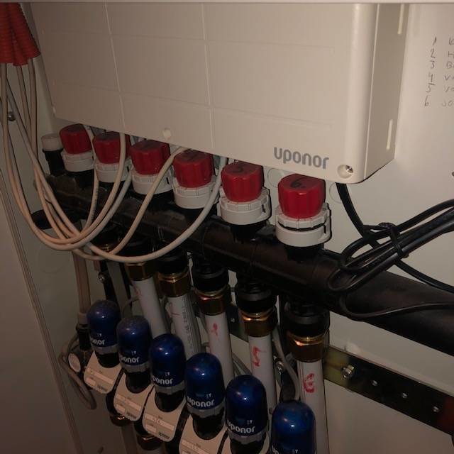

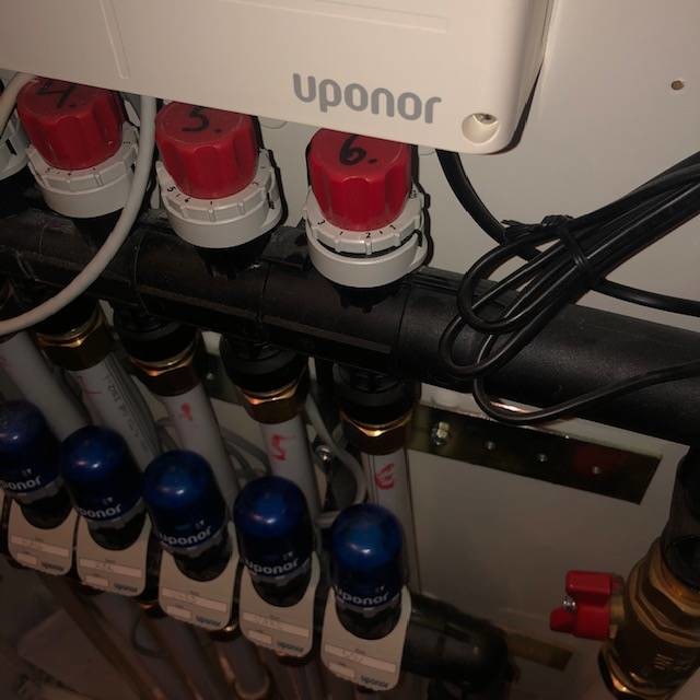

Vilken funktion har de övre ventilerna på bilden i Uponors system (de med röd topp)?
Det finns en numrerad krans som går att rotera, men vad har den för funktion?
Skälet till frågan är att ett av rummen är ganska kallt trots att termostaten står på max.
Det verkar inte heller komma så mycket varmt vatten i den rumsslingan.
Den nedre blå ventilen indikerar öppet läge.

De röda är till för att strypa in slingan. Med individuella termostater borde de väl vara fullt öppna?! Lossa den grå ringen och skruva ut fullt!
Jag har strypt in mina slingor och har inga termostater, så det är ett litet antagande att de ska va fullt öppna.
fender888
Tack för svar. Alla röda skruvar är fullt urskruvade redan.
Skälet att det kan vara kallt i ett av rummen är att det har två ytterväggar.
Vi har golvvärme och rummet är på andra våningen.
