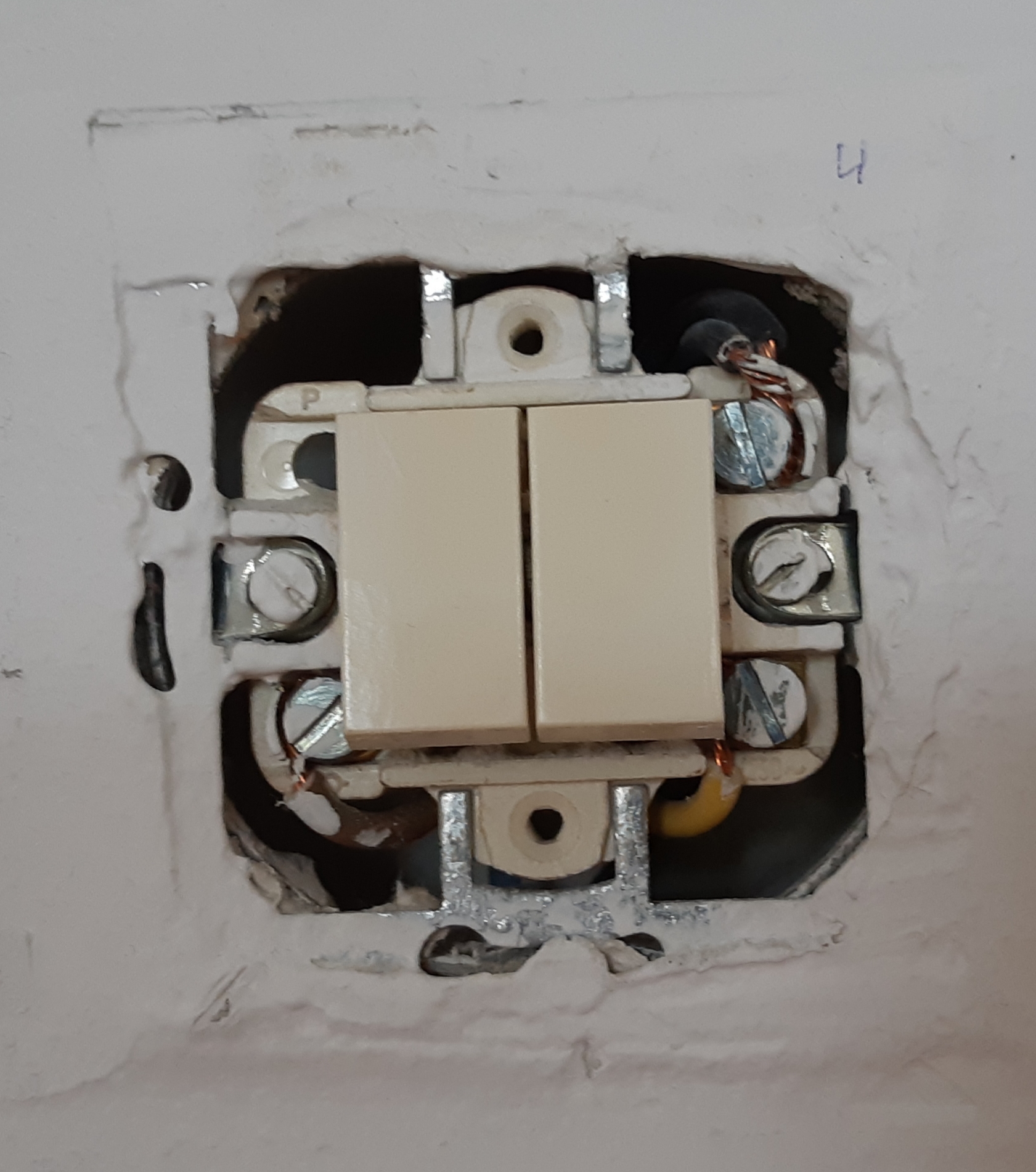

Vilka strömbrytare är detta?
Jag hoppas någon här kan hjälpa mig. Vilka strömbrytare visas på bilderna nedan?
Tack på förhand.
1
Denna tänder/släcker en lampan, det finns inga andra strömbrytare till lampan.

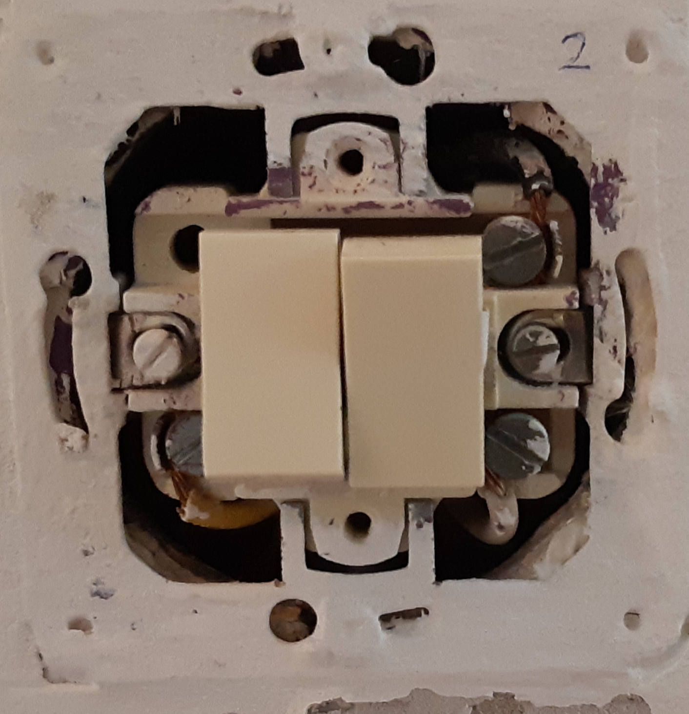

2
Denna tänder/släcker två olika lampor, en på var knapp. Det finns inga andra strömbrytare till lamporna.

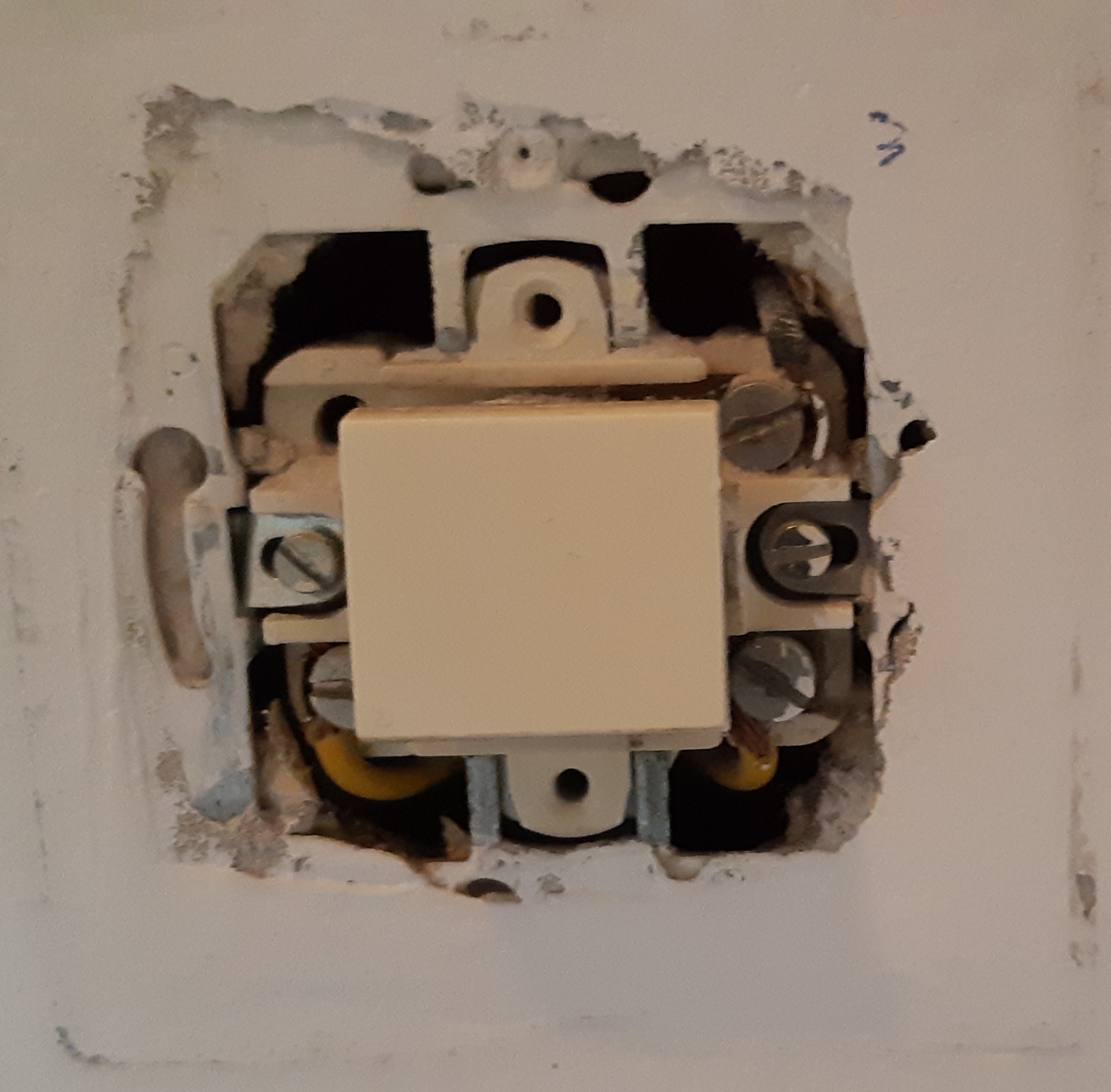

3
Denna tänder/släcker två taklampor samtidigt (i en hall). I andra sidan hallen finns en annan strömbrytare som också tänder och släcker taklamporna, dvs man kan tända och släcka dessa från två olika håll.

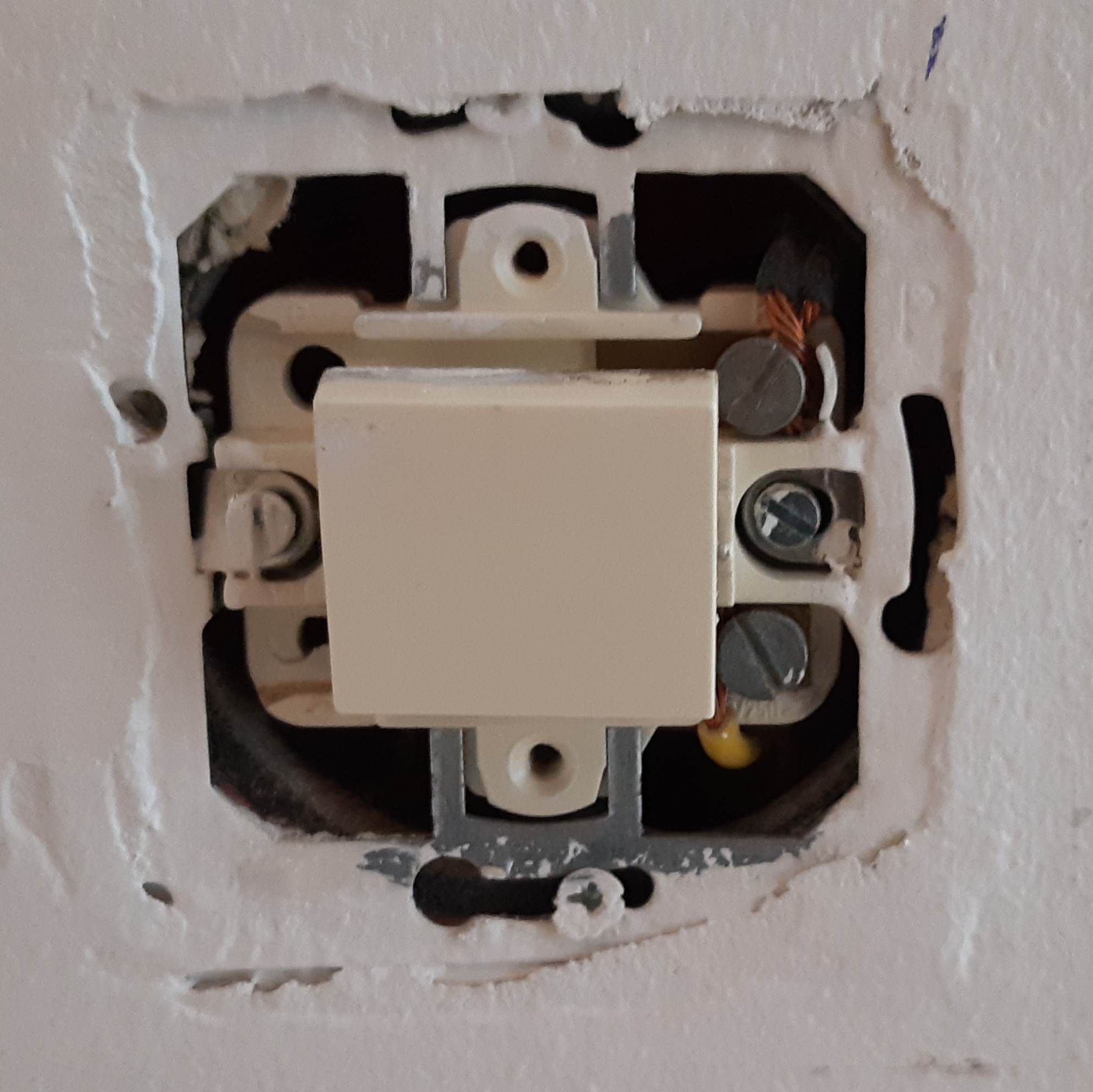

4
Denna strömbrytaren tänder/släcker en taklampa, det finns inga andra strömbrytare i rummet. Jag förstår inte varför där är två knappar.

1. Enpolig strömbrytare
2. Kronomkopplare
3. Trappomkopplare
4. Samma som två. Du har högst troligen 3 stift till denna lampan och var vanligt förr när man inte hade dimmer. 1 knappen styrde 2 lampor och den andra 3 (som vanligt exempel).
