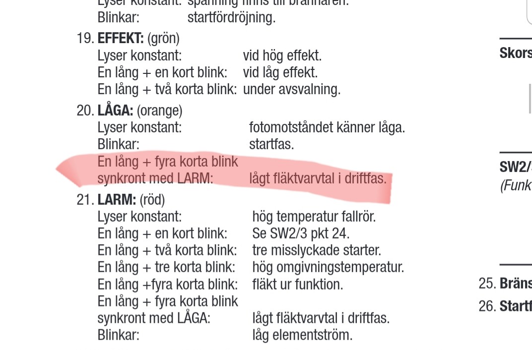

Efter en rengörning så startar inte brännaren. Fläkten börjar som vanligt med lågfart och den gula dioden
blinkar fyra gånger därefter larmar den röda dioden med "en lång och en kort blink".
Aggregatet går med andra ord in i ett feltillstånd,har provat med att bryta strömmen och försöka igen,men
med exakt samma resultat.
Enligt manualen så hänvisar den till brytare för driftsparametrar ,punkt 21 "se Sw2/3pkt24"
Den brytaren skall alltid vara "off" . Brytaren är off(kontrollmätt) hur går man vidare???
Har kollat allt jag kommer åt ,aggregatet har fungerat jättebra för övrigt.

Får du fyra gula blink som beskrivs i det jag markerat i bilden på manualen innan larmet sätts?
Minns inte om jag fått just larmet som du beskriver men testa att blåsa rent i fläkttrumman och kolla så att där är rent på fläktbladen.
Tack ,jag skall kolla fläkten för den går ju långsamt i början samtidigt som dom "4 gula blinken" kommer innan larmet sätts.B Blueblue skrev:
