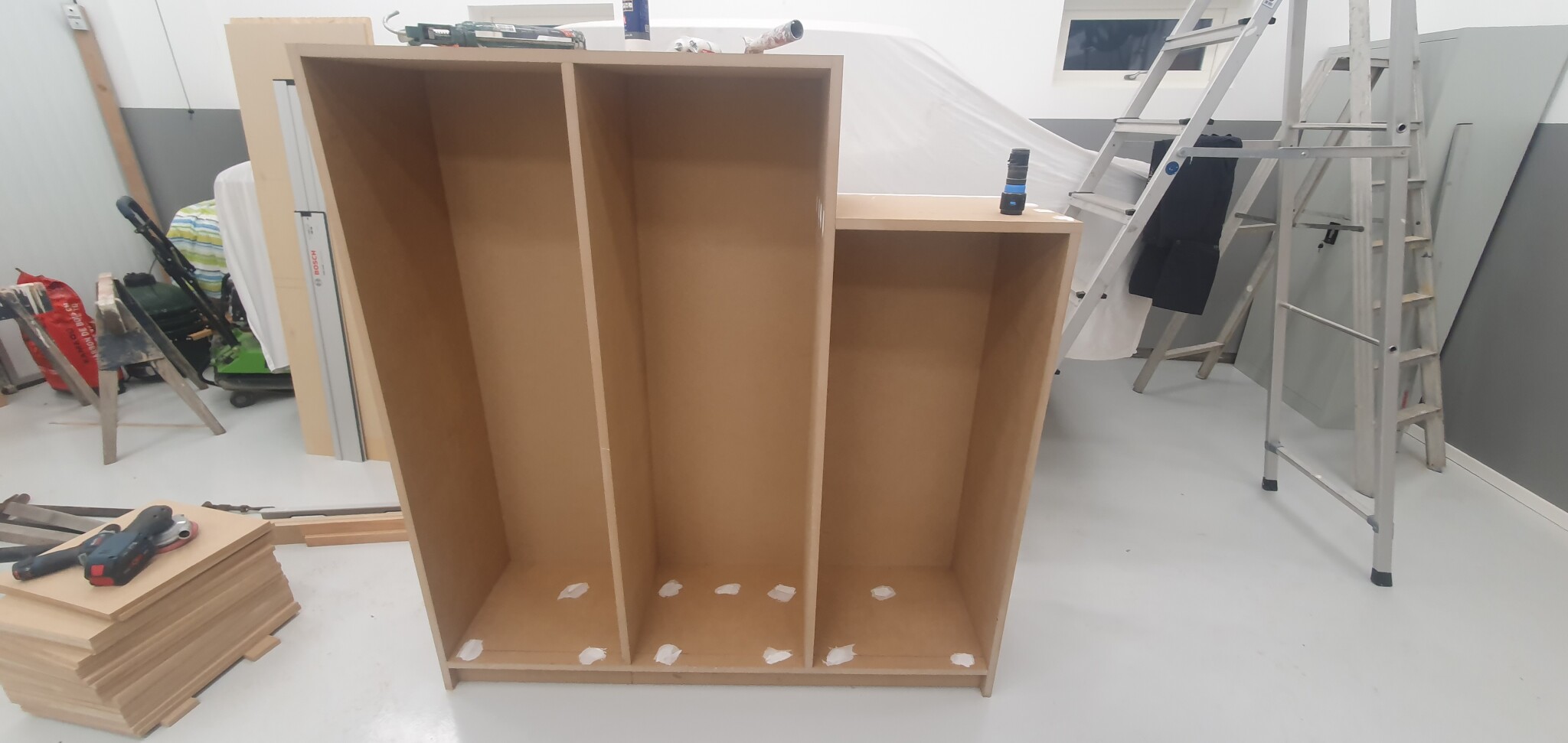

Har länge funderat på att bygga en hylla till mina bosch maskiner så de är lite enklare att förvara och ta fram.
Fick lite inspiration av bilder jag såg på nätet och bestämde mig för att bygga en hylla själv.
För har man de i en stapel så nog F*n så är det alltid den understa man ska ha ut!

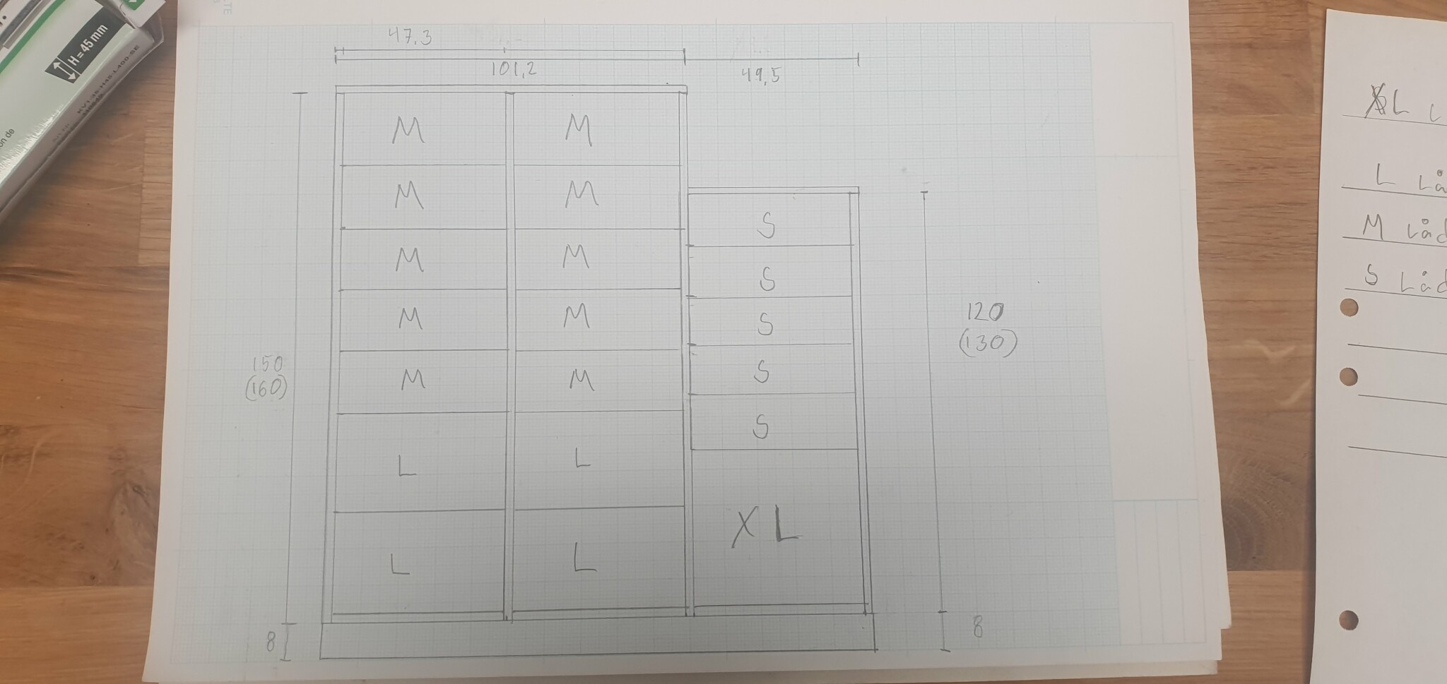

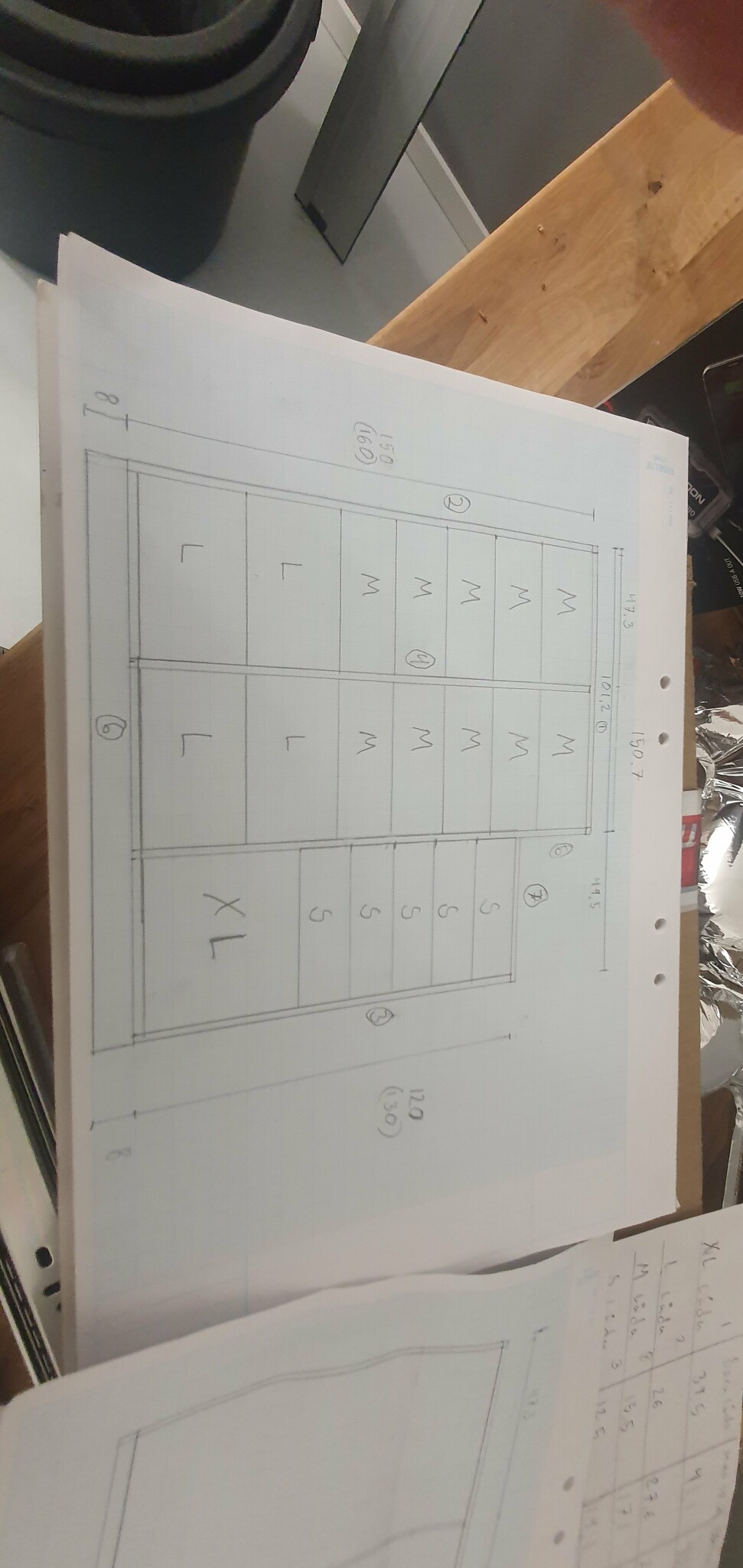

Så först ritning! (Måste man ha har jag hört)
Finns ju fyra strl på lådorna jag kallar de för Smal, Medium,Lage och Xtra Lage för enkelhetens skull.
(Om någon får för sig att använda måtten på ritningen gör ni detta på egenrisk! Jag svär mig här med fri från eventuella mått fel)
Tyvärr så blev det inga bilder då jag sågade upp skivorna!

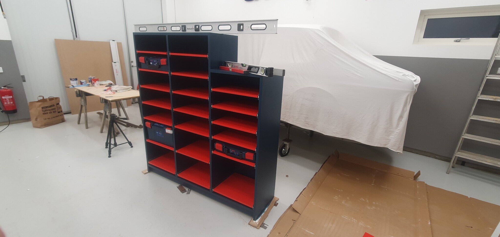

Här är i alla fall hyllar monterad! och spacklat lite skruv skallar.

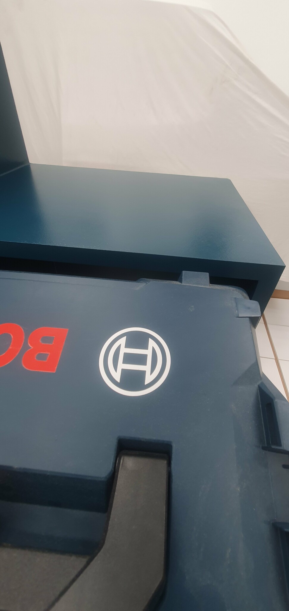

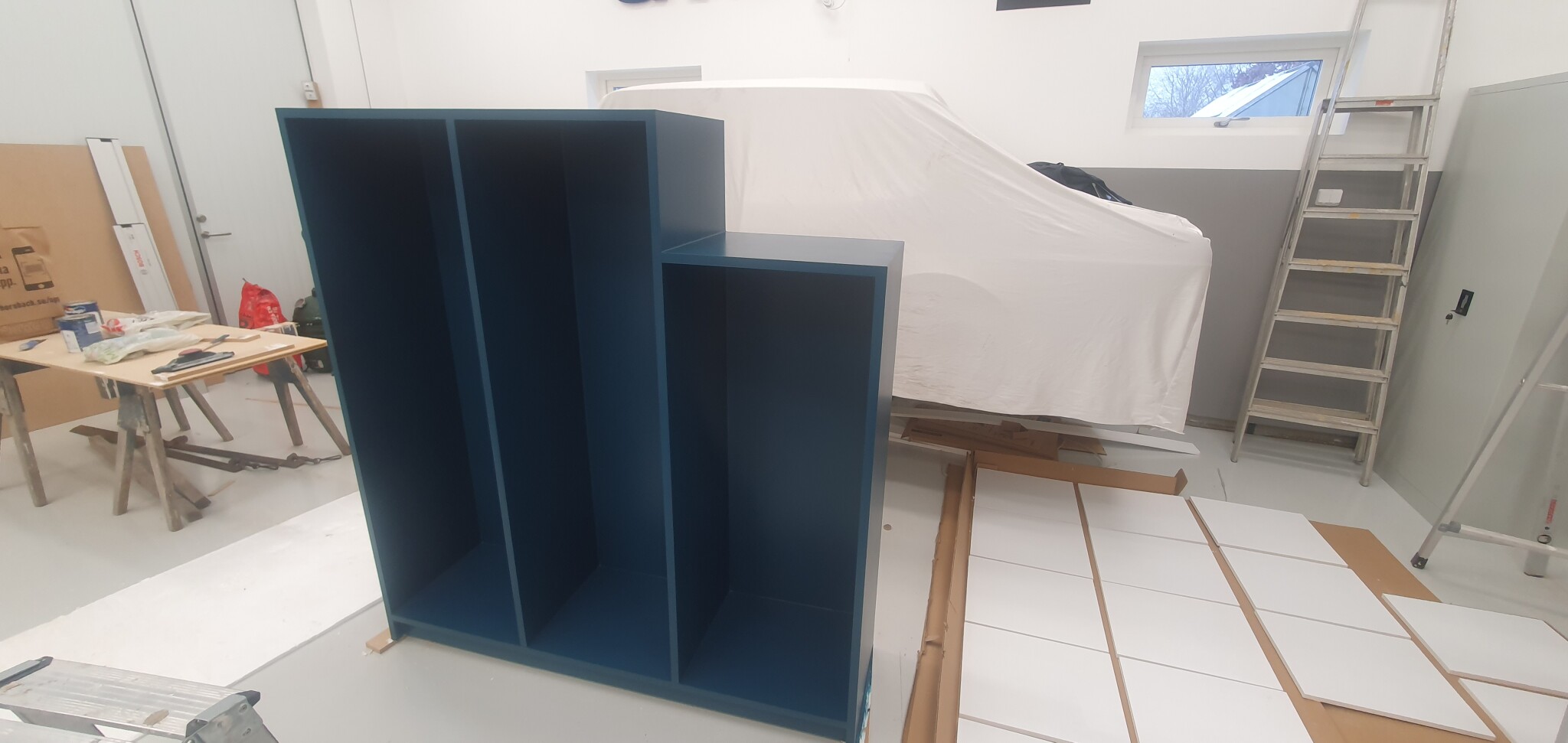

Färg Färg och färg Vill ju ha så den passar med lådorna så fick lite hjälp på hornbach med att få fram rätt kulör!
Känns som vi träffade ganska rätt!

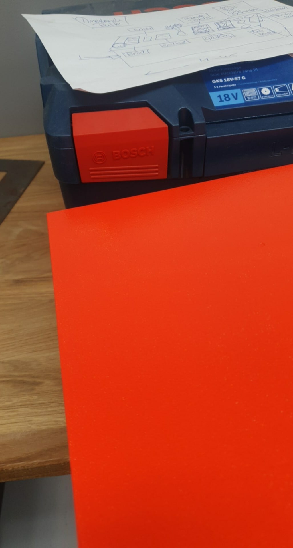

Första lagret färg på av 4 efter 2 lager grundfärg.
Tradigt att måla och slippa mellan varje lager!

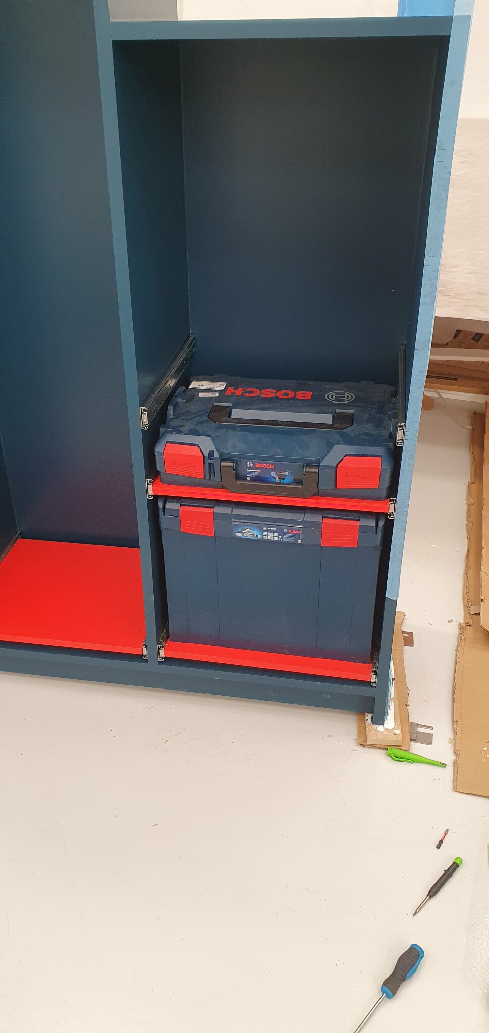

Börjat skruva i hopa allt!
Gäller vara försiktig när man skruvar i MDF alltid förborra och absolut inte spänna för hårt för då kommer det spricka!
Fått i alla hyllorna!
(Förresten någon som kan gissa vad det är för bil under skynket??)
+ poäng om man klarar det!
Hyllan på sin plats sjukt jävla tung var den!

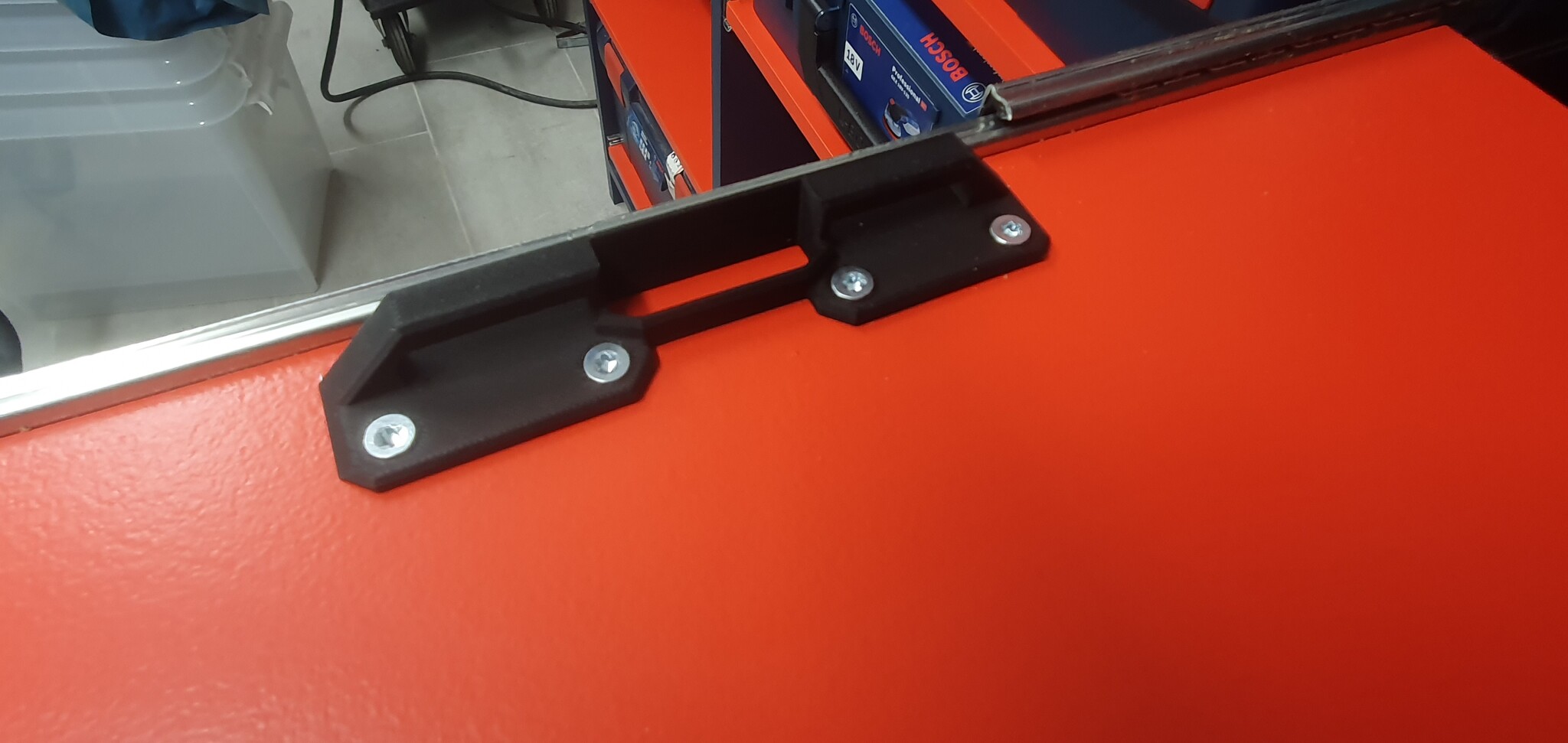

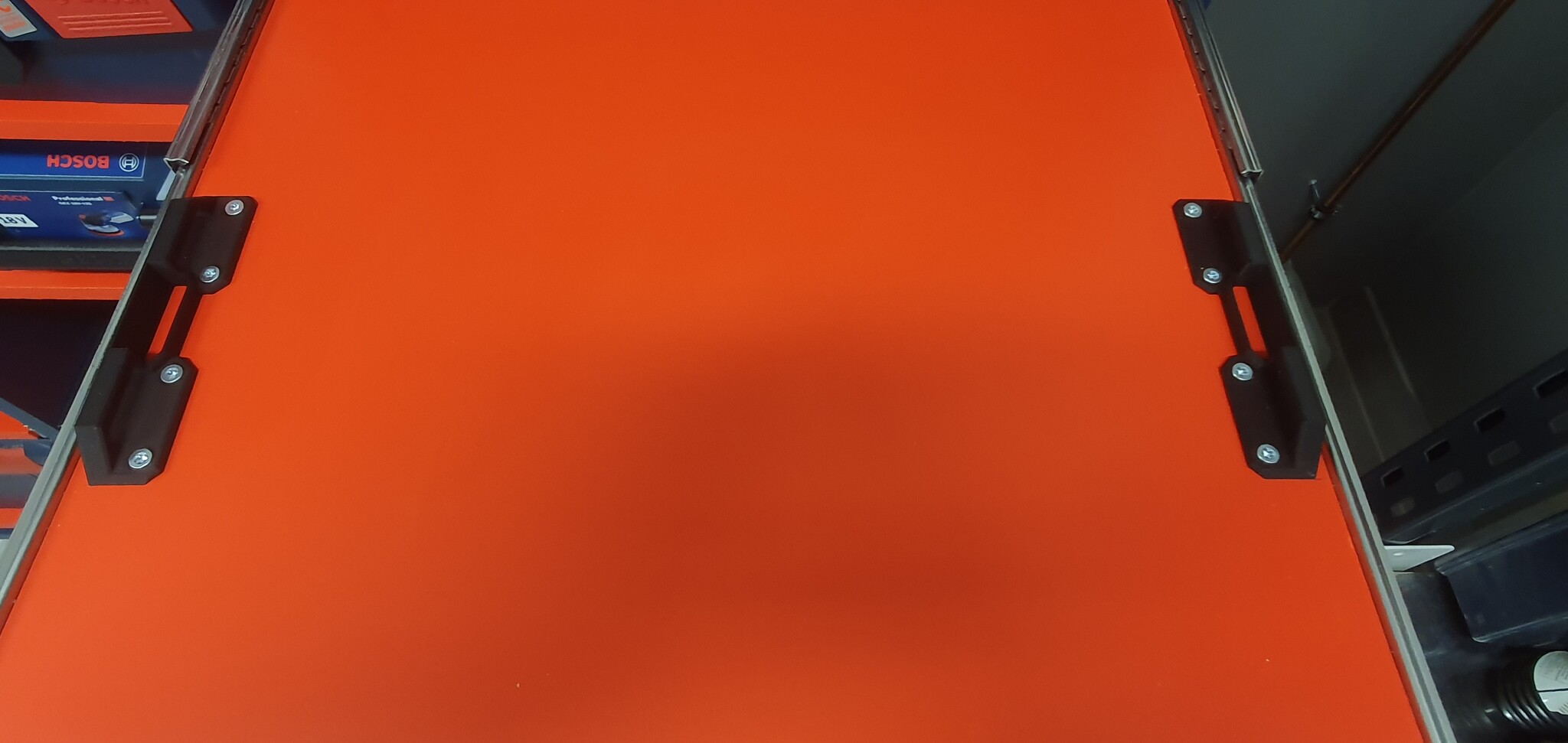

Nu ska jag bara skruva ditt fästena till lådorna!
Så ja!

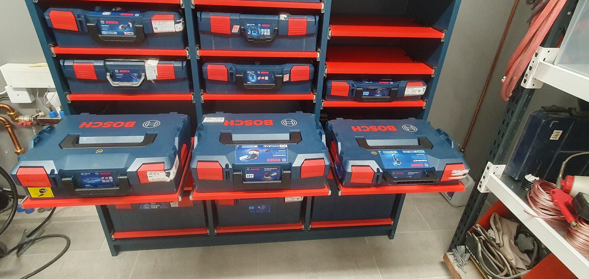

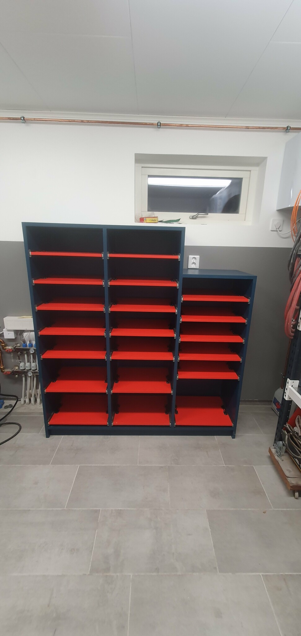

Sweet äntligen på plats!

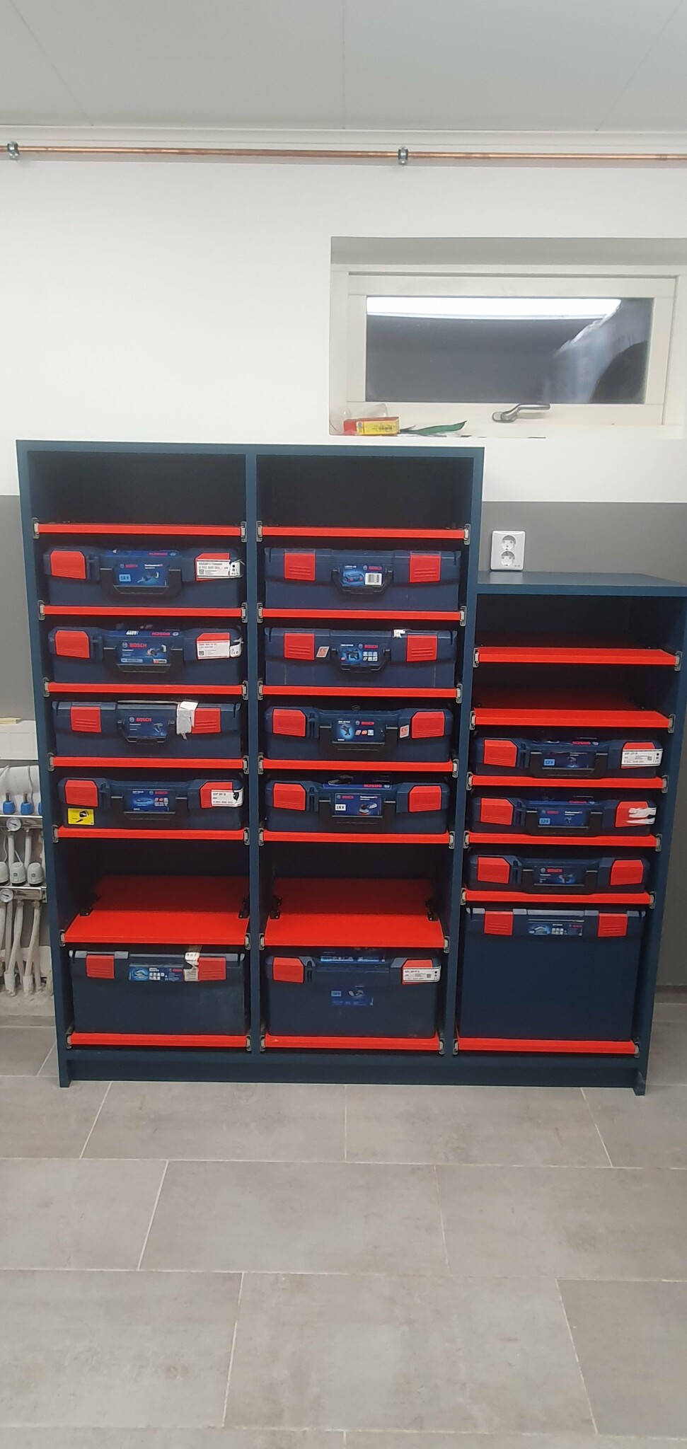

enkelt att dra ut och ta ut maskinen man vill ha eller ta loss lådan och ta den med sig!
Äntligen ordning och reda!
Har även några tomma platser för framtida inköp!
