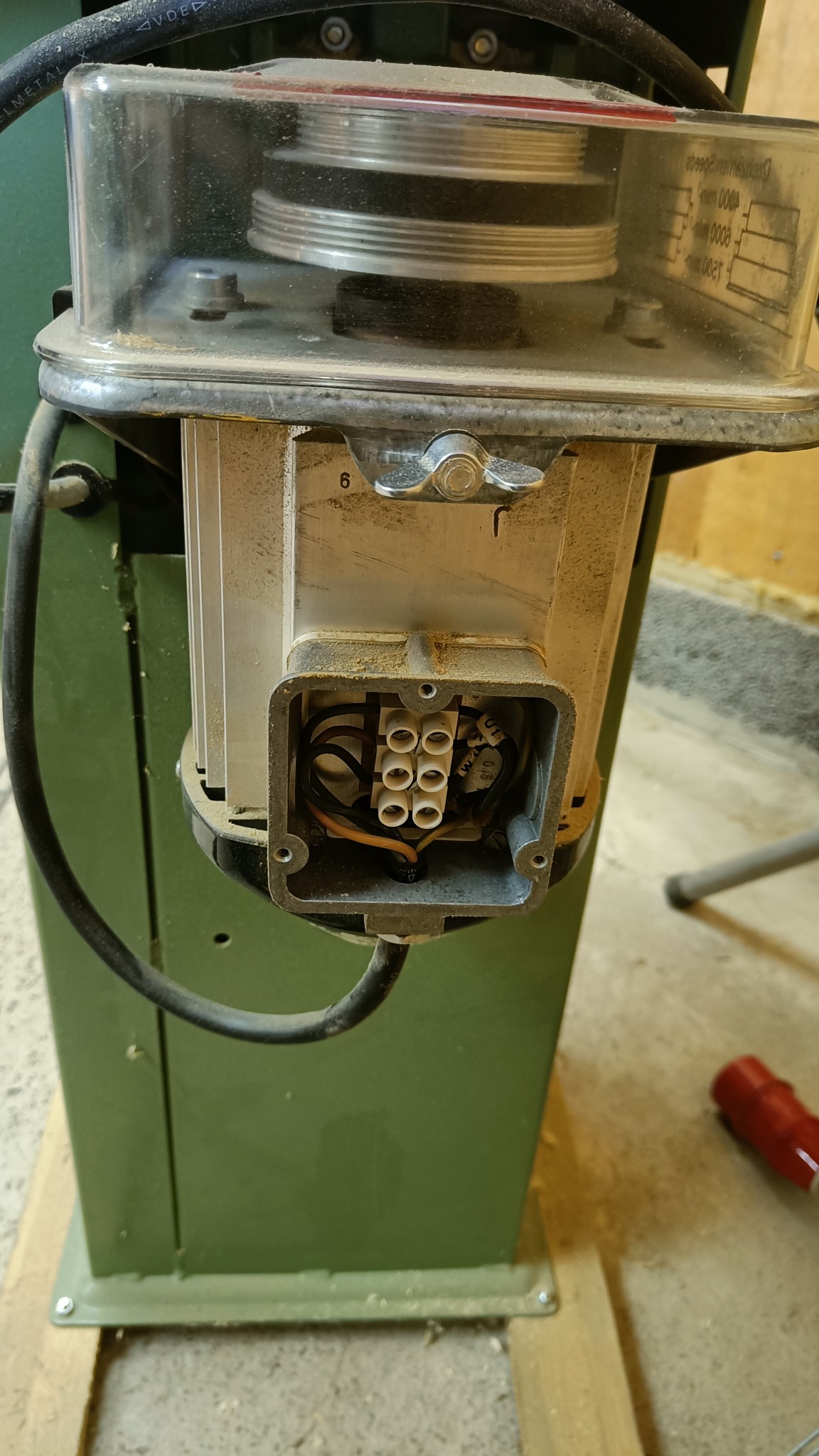

Hej allihopa,
Har börjat testa min elektra beckum tf 100 vertikalfräs och insett att spindeln roterar åt fel håll, om man följer manualen. Så när man matar arbetsstycket från "rätt håll" (enligt manualen) så dras arbetsstycket ifrån en vilket känns farligt, istället för att tryckas tillbaka mot en.
Antar att man kan lösa detta enkelt genom att bara mata arbetsstycket från det andra hållet. Har dock ett tillbehör som kan kopplas på fräsen för att fräsa ändträ (samma som syns på denna bild: https://i.ytimg.com/vi/mBpp6xA2hw8/maxresdefault.jpg). Med detta tillbehör kan man bara säkert mata från ett håll.
I manualen står det att man kan koppla om polerna till 3-fas motorn för att ändra riktningen på spindeln, men den ger inga vidare instruktioner.

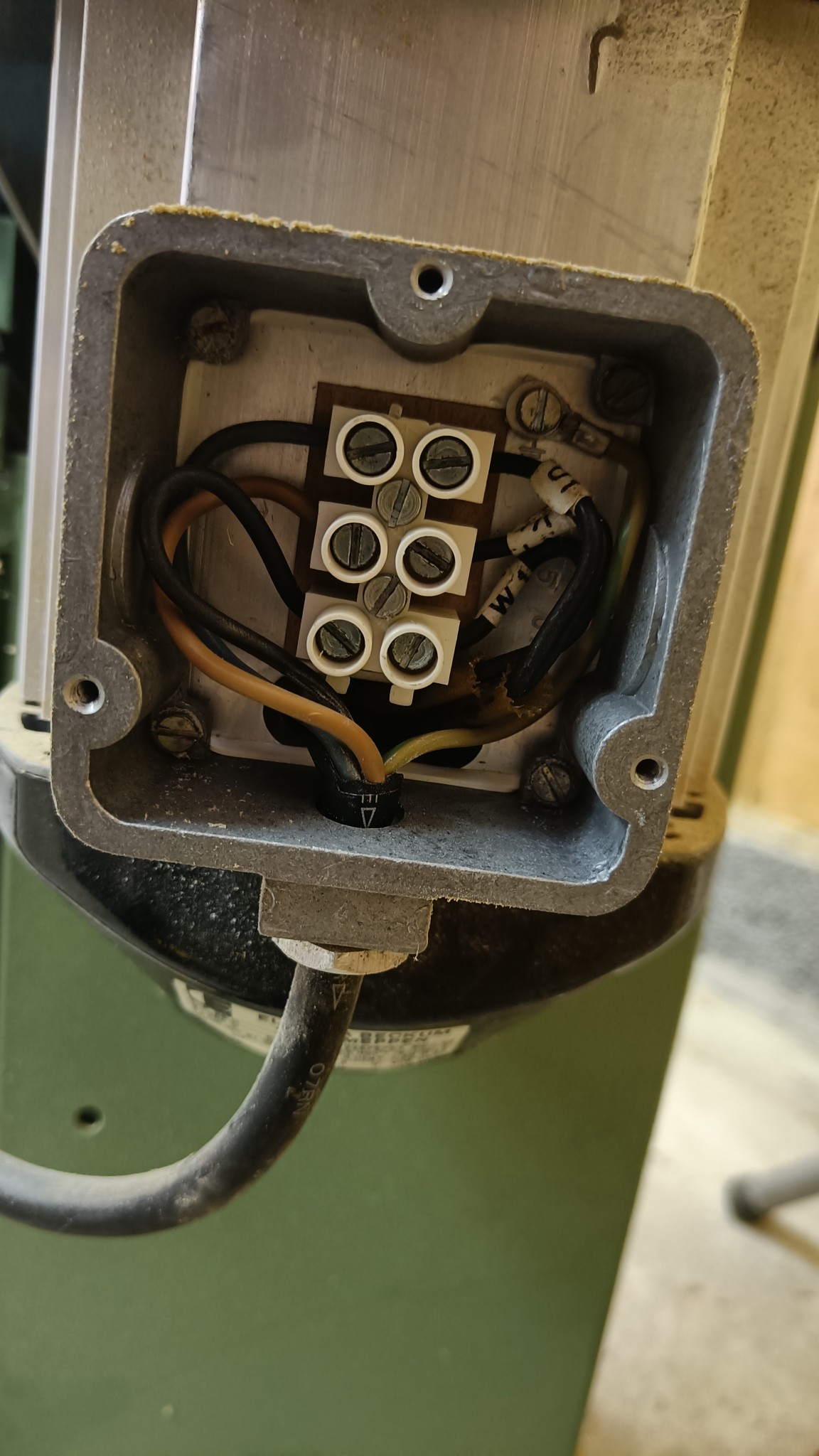

Någon som har gjort något liknande och kan ge några handfasta råd? Eller bör man be en elektriker att göra något sånt? Har skruvat upp kopplingslådan och ser ut som att det bör vara rätt så enkelt att fixa själv. Se bilder Kopplingslåda för 3-fas motor på en Elektra Beckum TF 100 vertikalfräs, med synliga kablar och anslutningar.
Vertikalfräsens kopplingslåda öppen med synliga kablar och elektriska anslutningar.

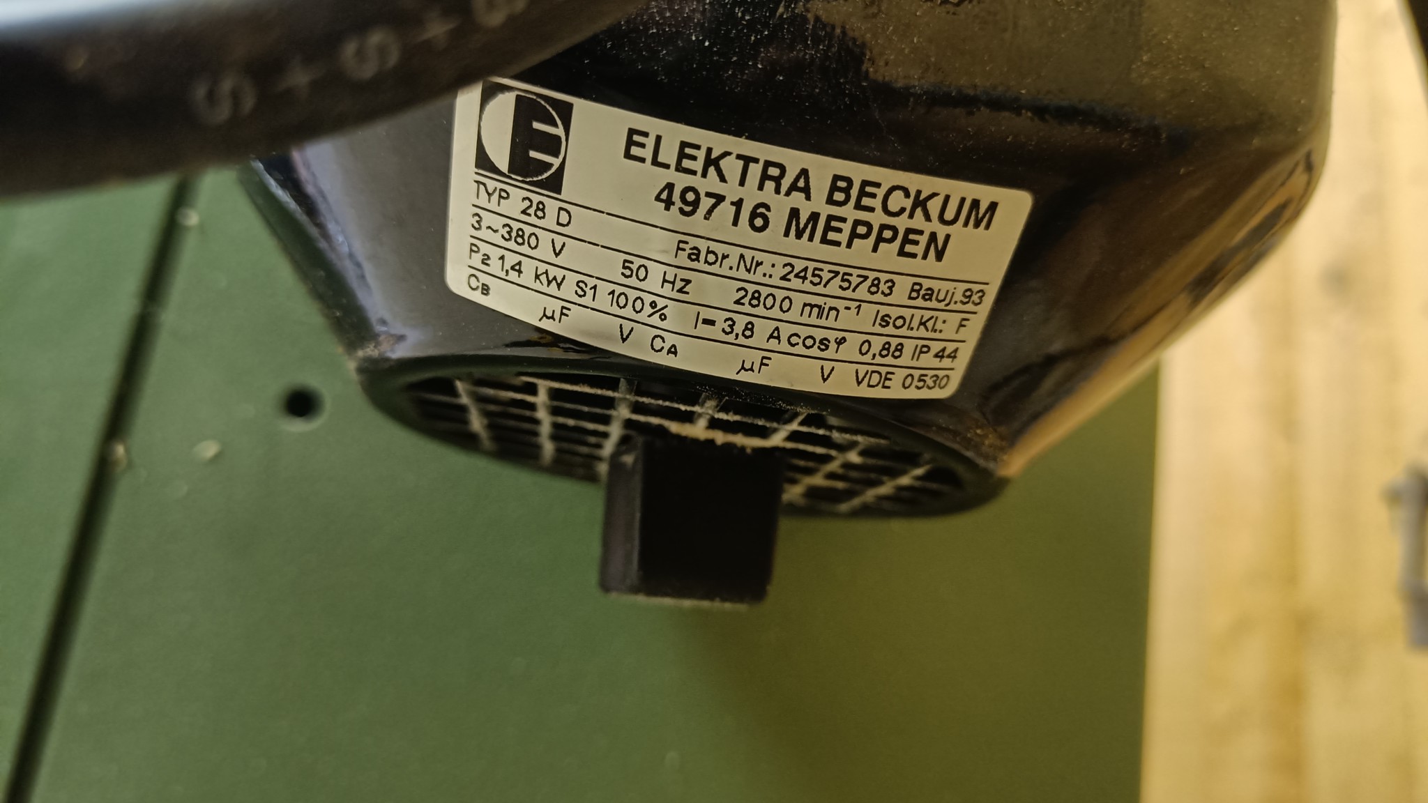

Elektra Beckum vertikalfräs typskylt med tekniska specifikationer.

Byt plats på två av de inkommande fasledningarna. Antingen på själva maskinen, eller i stickproppen.

Precis som useless skriver, byt plats på två av faserna, spelar ingen roll vilka två du byter plats på.

Precis som frustrator skriver. Byt plats på två av faserna

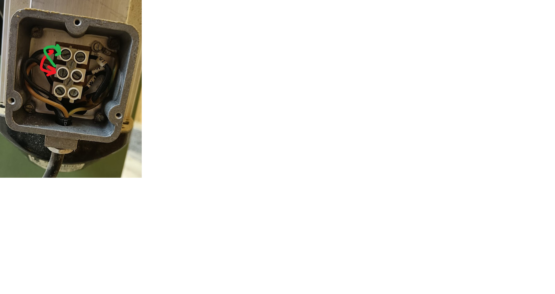

Så kan t.ex. ta den övre kablen på vänster sida och sätta den i mitten. Och sen mitten vänster till över vänster?
Öppen anslutningsdosa med elledningar och kopplingar, markeringar föreslår omdragning av kablar.
Ja, det borde funka.

Nä, det finns väl bara en motor på den där, så det ska funka.
Men jag hade nog gjort omkopplingen i stickproppen istället.

Kan nu bekräfta att jag kopplat om som ni beskrev och jag rita i min bild. Funkade klockrent.
Tack för hjälpen!

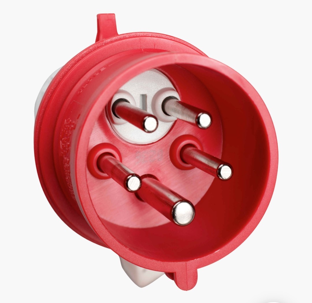

Om du vill kunna ändra håll på motorn lätt så finns det stickproppar som man kan fasvända utan att plocka isär.
Röd stickpropp sett framifrån för fasvändning.
