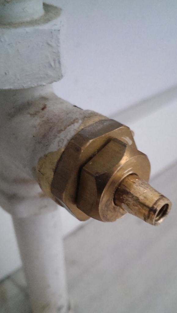

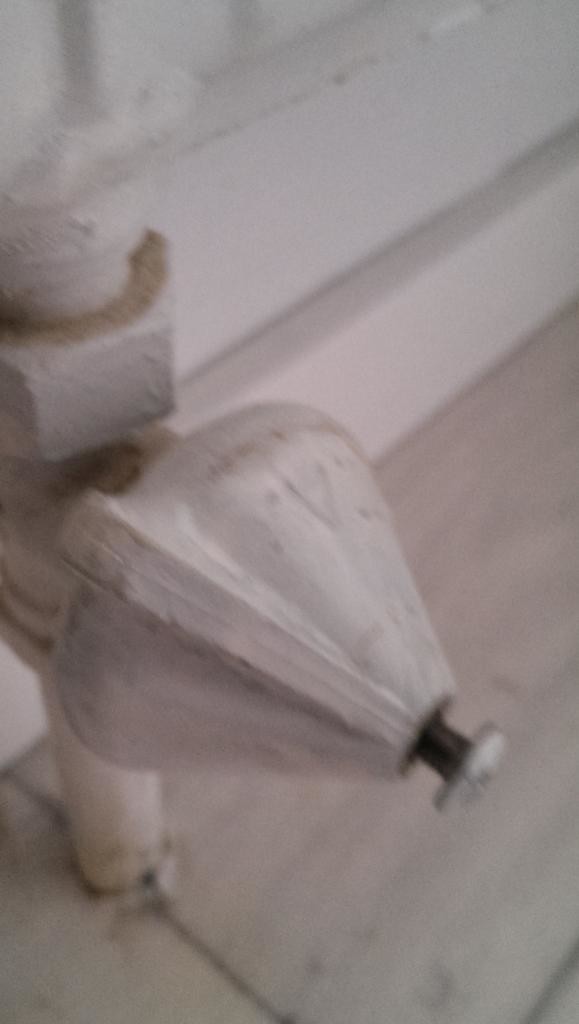

Jag har ventiler/termostater enligt bilderna och nu har en av dom börjat droppa. Jag har förgäves försökt hitta info om denna typ av termostat och hoppas nu att någon här kan ge mig tips/hjälp om hur jag åtgärdar detta. Jag antar att det är någon packning som torkat och det är väl en sån jag behöver men var hittar jag reservdelar?
Det är ganska vanligt att dessa börjar droppa, bakom mässingamuttern sitter det en bakelit bricka och innanför den en o-ring. Det finns färdiga service-kit att köpa.

Har du möjligtvis en länk till ett sånt kit? (har samma problem hemma)
Ska kolla om jag har ett RSK nummer i bilen. tänk på att ha ventilen fullt öppen när ni byter packning, det läcker betydligt mindre då.

Rsk 4761219
