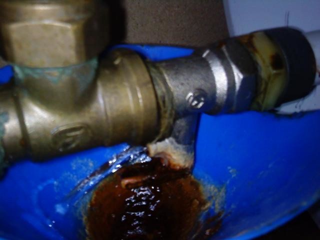

Varmvattenberedaren i min stuga har den sämsta tänkbara placeringen, i vinden där det inte finns någon golvbrunn. Under kopplingarna finns en en tratt som är kopplad till avloppet. Ventilen (se bild) som sitter vid varmvattenberedaren läcker pga rost och kalk. Jag undrar om man absolut måste ha denna ventil eller om man kan plocka bort den?

Det ser ut som en säkerhetsventil och den får du absolut inte plocka bort. En eller ett par gånger om året bör du vrida på vredet för att försäkra dig om att den fungerar.
Tack för svaret! Det är nog frågan om en säkerhetsventil.
när vatten värms upp ökar dess volym och överskottet skall droppa ut. Det är normalt och man brukar leda droppet till en brunn med fex en slang
