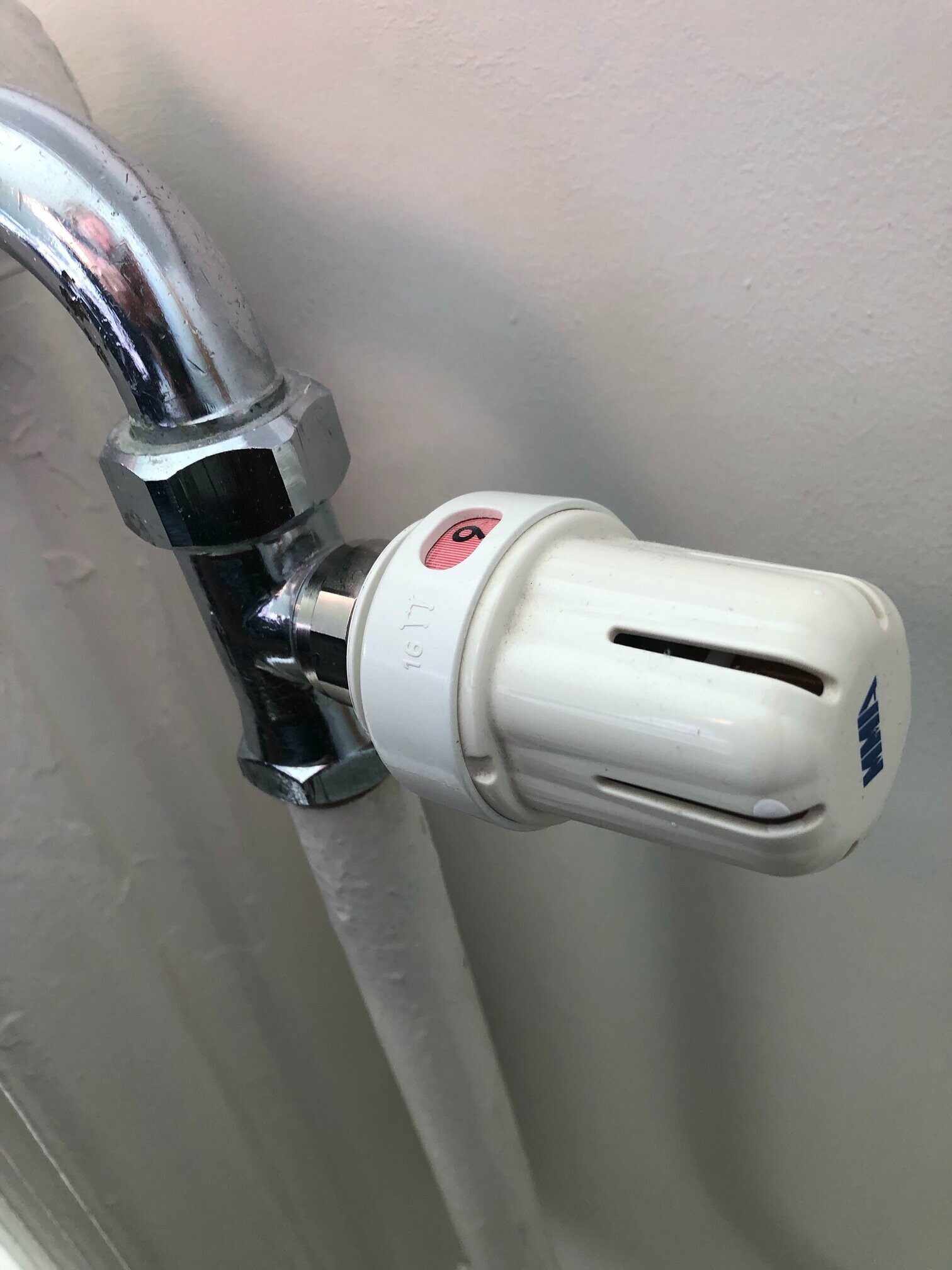

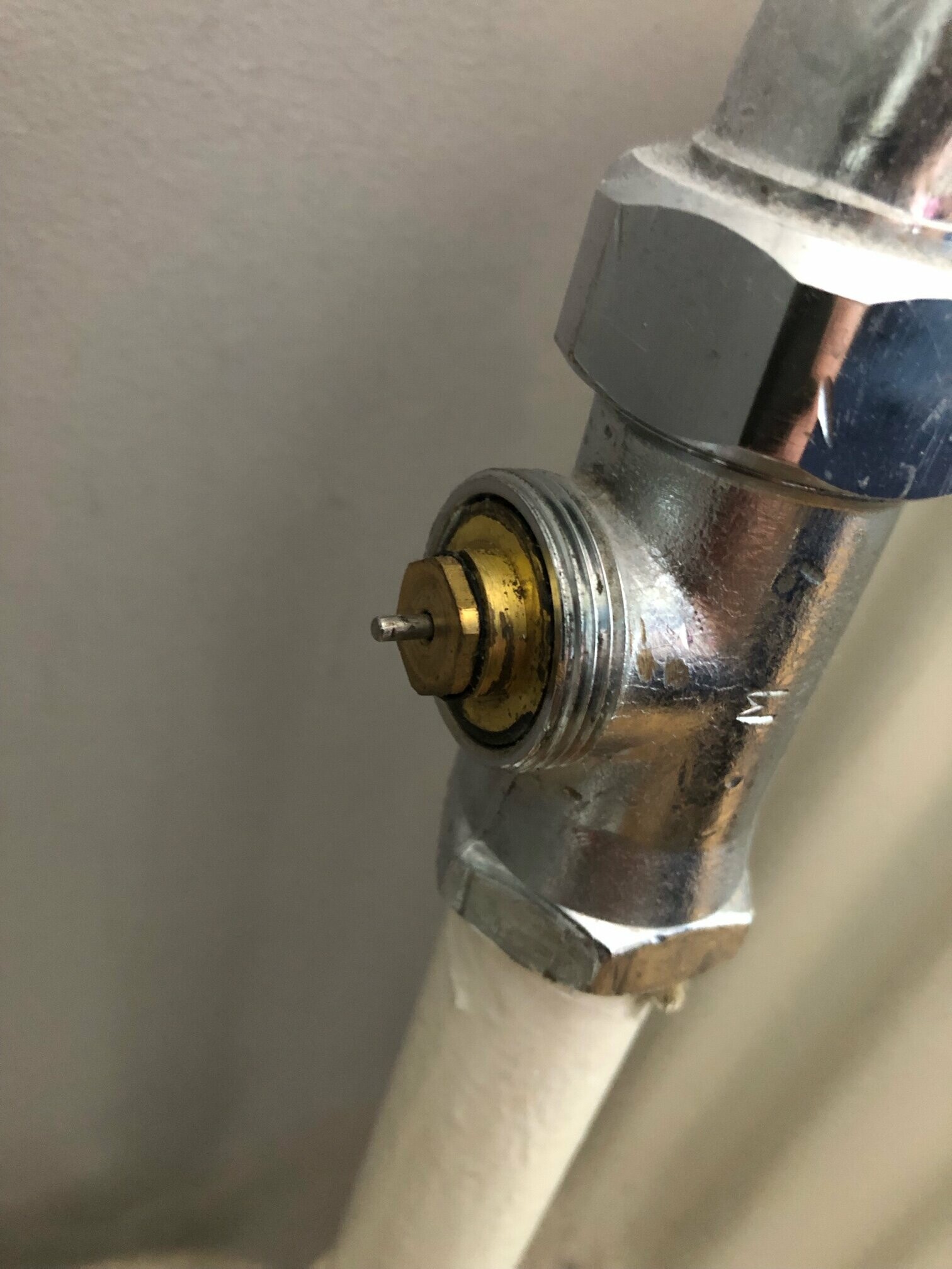

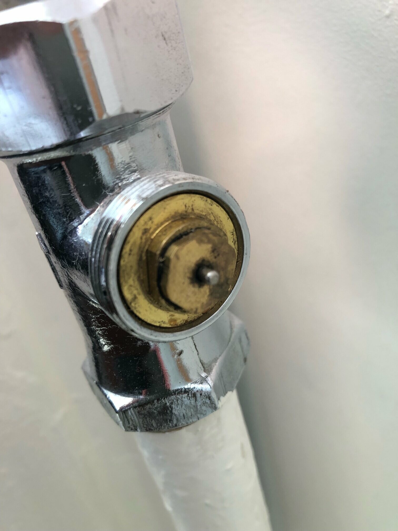

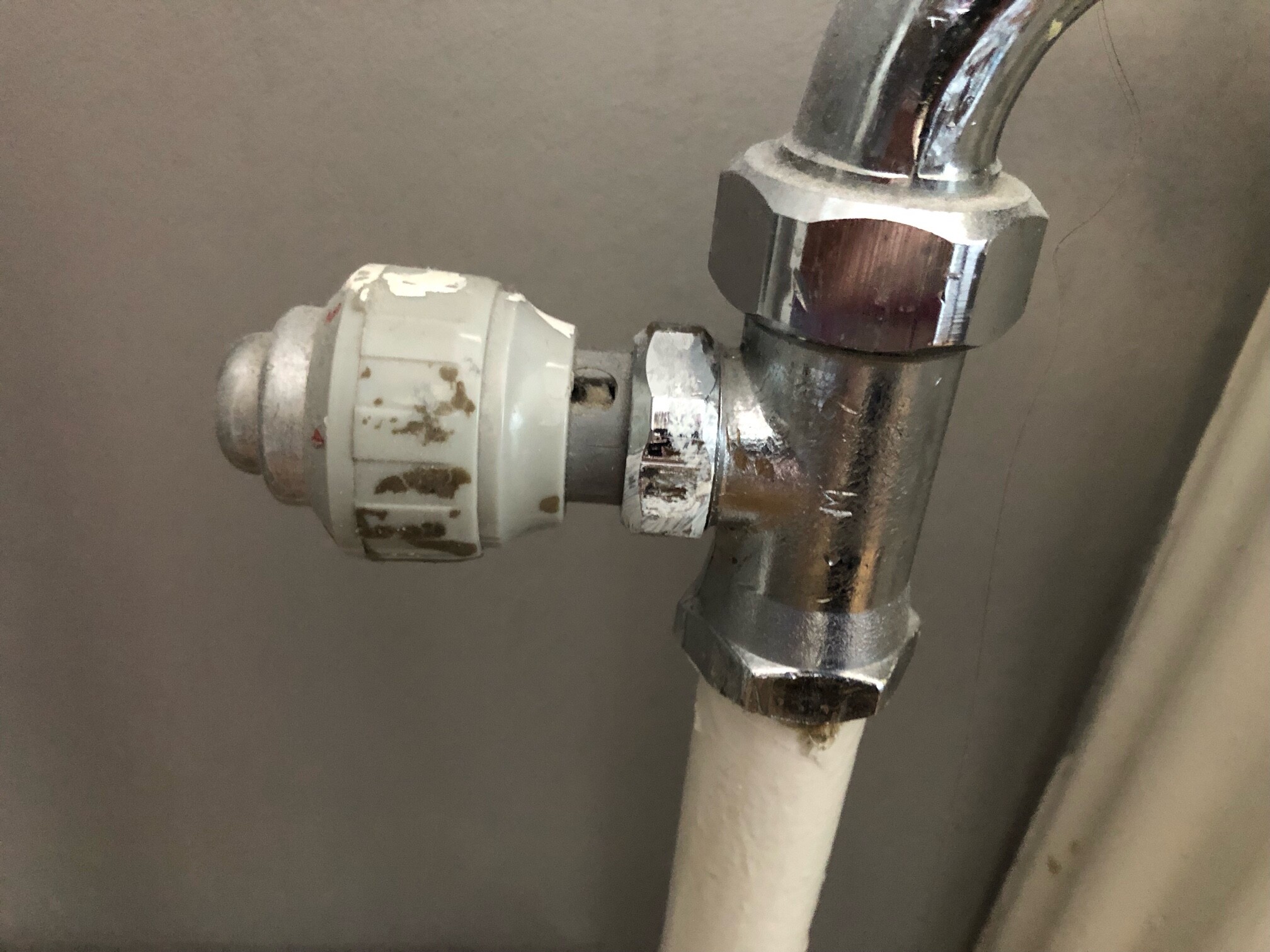

Har två ventiler som behöver bytas (till att börja med), den ena läcker lite (inte nu men när systemet var igång i vintras) och i den andra fastnar pinnen hela tiden. Båda raddarna är på övervåningen, så antar att jag inte behöver tömma systemet så mycket.
- Är det lika bra att byta hela ventilen, eller räcker det med "insatsen" med pinnen?
- Vilken ventil/packbox behöver jag? Alla rör som ansluter verkar vara 25 mm utsida.
Jag vill ha handrattar isf termostater, antar att det ändå är "termostatventil" man använder? Anledningen med handratt är att min gamla LVVP är extremt känslig för returtemp (för bästa verkningsgrad), så jag vill kunna styra flödet själv. Det är gamla sektionsraddar utan avancerade koppel.
Hittade en gammal BH-video där man byter hela ventilen. Behöver det inte linas vid övre muttern?
Läckande ventil - minns inte exakt varifrån det droppade:

Ventil där pinnen fastnar:

Skulle verkligen uppskatta om nån kunde tipsa om vilken ventil jag behöver.
Rören verkar vara 26 mm.
