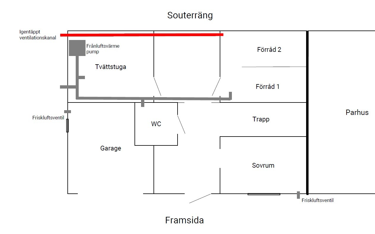

J
Behöver få till lite ventilation i ”förråd 2” i bilden pga bla lite radon. Som bilden visar finns en äldre ventilationskanal (röd)
som är igentäppt innanför yttervägg. Vad har jag för alternativ att få till lite ventilation, bara öppna upp denna eller andra alternativ som är bättre?(ftx, mini ftx etc) Planritning över källarvåning med markerad igentäppt ventilationskanal i rött. Utrymmen inkluderar tvättstuga, förråd och garage.
