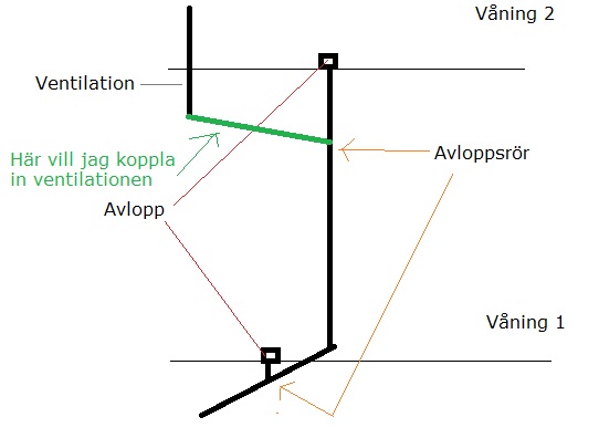

Jag har en fundering kring placeringen av avloppets ventilation.
Vi har en toa på övervåningen och en toa på nedervåningen, går det bra att man har ventilationen för avloppet mitt emellan avloppen, eller måste det ske före det första avloppet på nedervåningen?
Jag har bifogat en bild som jag hoppas är ganska talande för vad jag menar.
Det går bra att koppla ventilation en bit efter första avloppet. Själv har jag ventilationen 3-4m efter en toa, och det har aldrig varit ngt problem.
