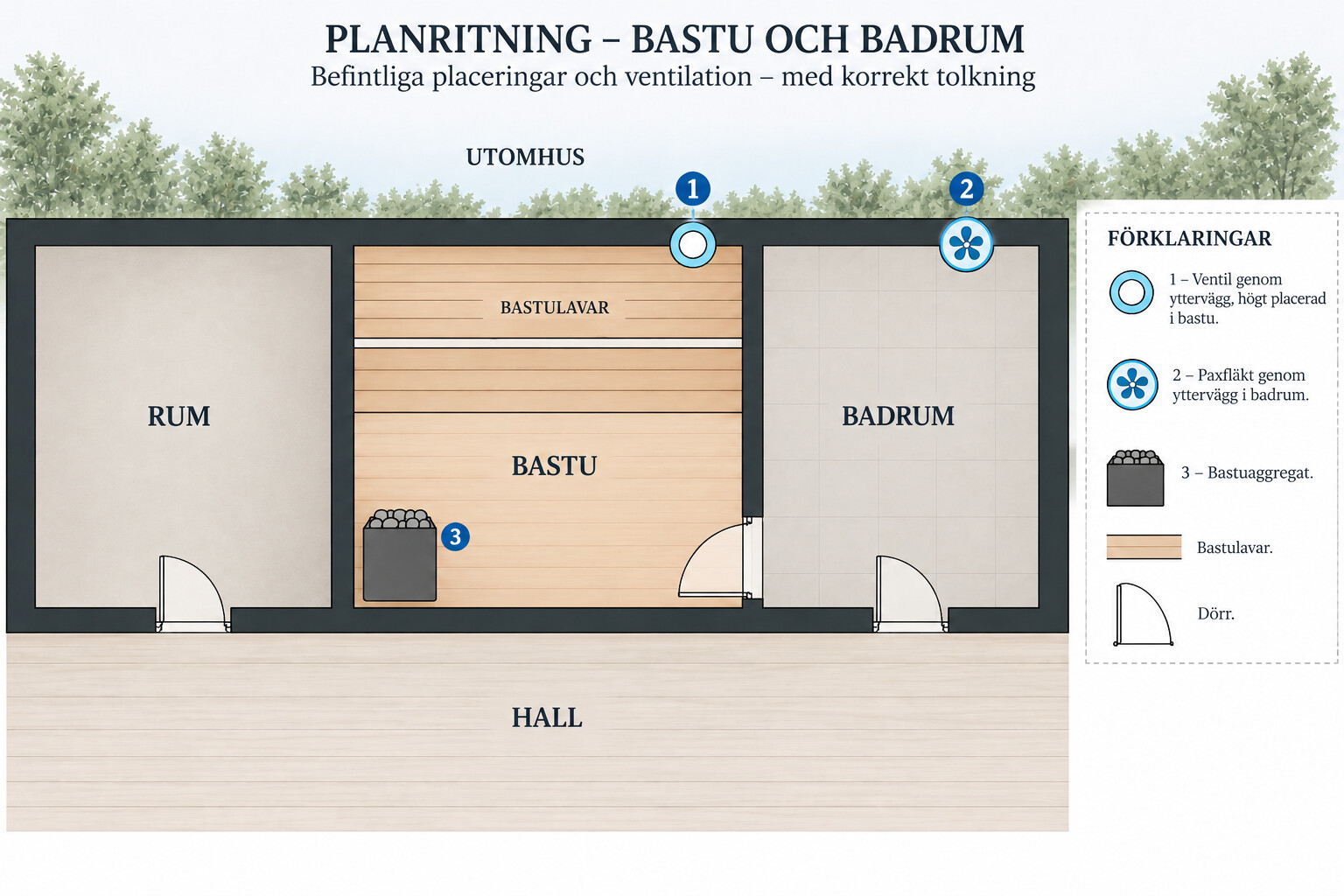

Har köpt ett hus med bastu som inte verkar ha korrekt ventilation och hade behövt lite tips och råd hur jag optimalt får till det.
Har försökt läsa på området men tycker det verkar oklart hur viktigt det är att till och frånluft går i samma luftutrymme, och effekt av mekanisk ventilation i anslutande badrum. Att frånluften ska gå utomhus verkar också vara felaktigt?
I dagsläget finns ingen tilluft mer än att där är en klassisk badrumsöppning högst upp i dörrkarmen till bastun.
Borde jag stänga befintlig frånluft i bastun och göra nya hål för både från och tilluft?
  • Planritning för bastu och badrum med markerade ventilationspunkter och bastuaggregat.
Om du har ett el-aggregat är bilden rätt, fast du kan flytta tilluften i bastun till vänstra övre hörnet. Se till att det är en glipa över/under bastudörren.
V
För att förtydliga så är där ett rum även till vänster om bastun.
Men är det inte så att man vill ha tilluften vid aggregatet?
  • Planritning över bastu och badrum med ventil, paxfläkt och bastuaggregat markerade. Rum till vänster om bastun och hall framför.

Enbart om det är vedeldat.

Jag har inga riktiga belägg för min känsla, men jag skulle nog sträva efter att sätta till-luften bakom aggregatet även när det är elektriskt. Om inte annat så för att få en jämnare temperatur i bastun.
Sen känns hela upplägget i TS ventilation lite märklig för mig, om enda till-luften kommer genom dörren till hallen in i badrummet där det sitter en mekanisk från-luft så är nog risken stor att hålet i väggen inne i bastun fungerar mer som till-luft? I alla fall när inte bastun är igång?
Det är inte så viktigt, man gör det som fungerar utifrån förutsättningarna.
Nu kommer tilluft in i bastun från ventil i yttervägg, sugs ut vid dörren till duschrum och sedan ut via frånluftsfläkt i yttervägg om ni kör den vid bastubad.
Ni får prova att basta och se hur det fungerar i praktiken.

Jag tänker att man absolut inte önskar få ut den mycket varma och fuktiga luften från bastun till det angränsande utrymmet?
Jag skulle nog vilja ha en till-luft lågt placerad i anslutning till aggregatet och från-luft som leder luften ut ur huset inne i bastun, antingen med självdrag eller mekanisk.
Det är så man gör, det som rekommenderas, om det går att tilluft och frånluft mynnar ut i samma rum/utrymme med en elbastu i bostad. Luftintag vid golvet helst under aggregatet och sedan frånluft diagonalt uppåt i samma rum.
Exempel på hur det kan ventileras Problemen som beskrivs på länken ovan är ytterligheter vill jag nog påstå.
Men man får vara pragmatisk utifrån förutsättningarna och i ts fall är det ett badrum som luften passerar på vägen ut via fläkten.
Så basta på och prova hur det fungerar innan man gör något mera.
Där ser man.
Men till-luften bakom aggregatet är vi överens om i alla fall.
Personligen skulle jag i så fall dra en kanal med från-luften från bastun som mynnar ut i direkt närhet av PAX-fläkten i det angränsande utrymmet, så att merparten av luften från bastun följde med flödet ut.

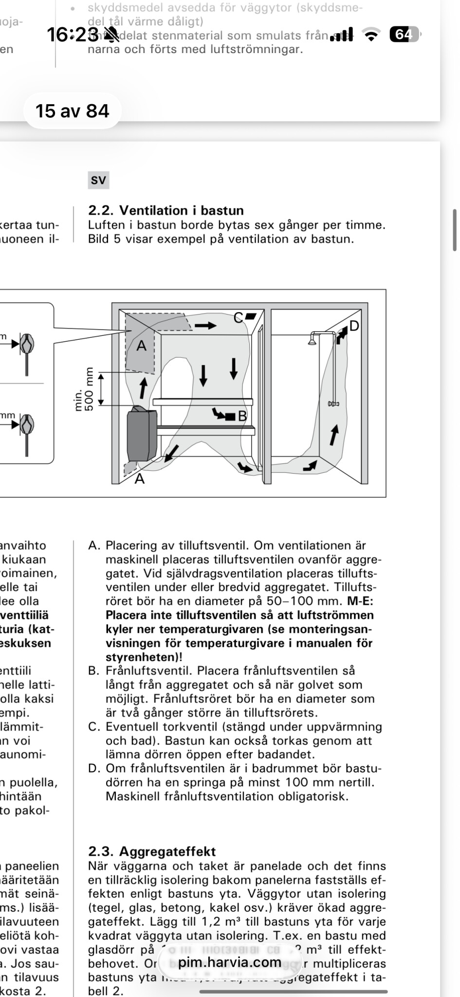

En sak jag inte förstår är huruvida jag enligt harvias instruktion ska se min bastu som mekaniskt ventilerad då angränsande duschrummet har en paxfläkt, eller om det fortfarande räknas som självdrag då det bara blir ett vanligt rör mellan bastu och duschrum?
Det verkar ju vara avgörande för huruvida de tycker tilluften ska placeras över eller under aggregatet ?

Om du tar ett bastubad så märker du om det drar kallt om ryggen och du behöver åtgärda.
Det finns många teorier om bastuventilation, men där även det "felaktiga" kan fungera alldeles utmärkt.
Tror du gör det lite för teoretiskt.😉
Skulle nuvarande inte fungera så kan man sätta en stängbar ventil för befintlig tilluft yttervägg i bastun, stängs vid bastubad. Till höger om den tar man upp en frånluftsventil till duschrummet.
Och under aggregatet en tilluftsventil från hallen.
Enkla jobb att göra och liknar vår bastu, förutom att vi inte har någon ventil i yttervägg.

Kruxet är att jag idag inte alls har någon tilluft utan behöver göra ett hål i väggen, och vill ju gärna göra hålet på rätt ställe från start…. Därav att jag vill förstå om det bör vara över eller under.
