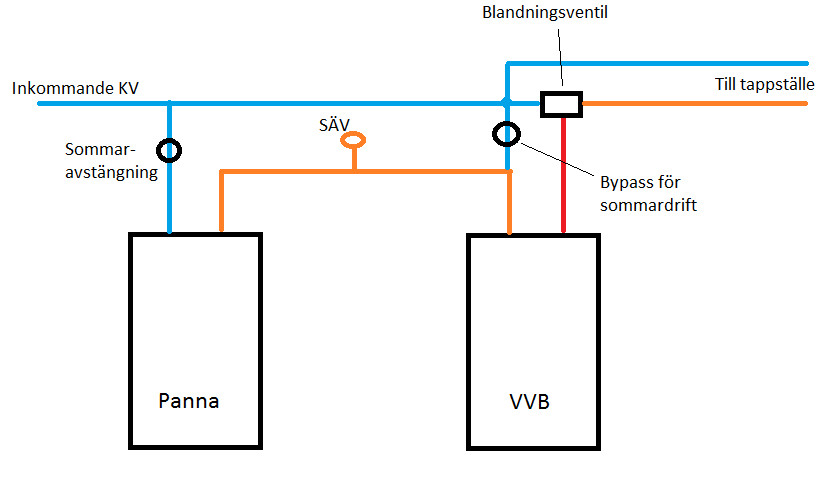

Enkel koppling med möjlighet att koppla förbi pannan på sommaren.
  • Schematisk ritning av rörsystem för uppvärmning med sommaravstängning och bypass-funktion.
Bjober
Fin illustration. Det var så jag menade. Men utan möjlighet för sommardrift. Det där är en bättre lösning.
Bjober
En liten förenkling... Det behövs några backventiler också för att förhindra att varmvattnet trycks bakåt när det expanderar. Då får man tänka till lite så att man inte stänger i säkerhetsventilen. Men dom fanns inte i @Liteavvarje's bilder heller...
Det räcker ned en på inkommande kallvatten. Men då ska ju avgreningen av kallvattnet vara innan den. Det funkar utan, men det ska ju finnas.
Jo, på inkommande ska man ha en backventil. Inte minst för att inte allt vatten ska rinna ut bakvägen vid ett ledningsbrott innan anläggningen.
Håller med om att det ser bra ut , men eftersom du hade det klart för dig hur det skulle vara ,
varför skissade du inte upp efter min fråga , men det gjorde du inte , man kan fundera på om det inte är nästan en efterkommentar som kommer nu
Finns det någon diskrepans mellan min beskrivning och bilden, mer än den jag påpekade? Att jag inte uppfyller din önskan betyder inte att jag inte vet vad jag pratar om.

L
Inget fel i den kopplingen , den fungerar säkert , men enligt min mening så är det en halvkoppling , i den du skissat så går det inte att separera VVB och panna till 100% för drift av varje enskild del , och jag gjorde en helkoppling där det går att separera dom till 100% för drift var för sig .
Sedan det med att kommentera det med backventilerna : fanns inte på liteavvarjes heller .,
Eftersom pannan har en VV-krets så ska det finns en backventil där , annars är det ett fatalt fel i montaget , liksom det som kommit fram om blandningsventil på pannan .
Ävensom säkerhetsventiler på VV och systemvatten ska finnas på pannan , så därför lämnades detta utan avseende på förekomst eller inte ,
Samt att i VVB finns alla dessa säkerhetsobjekt med i paketet vid leverans och ska monteras
enligt de instruktioner som medföljer
