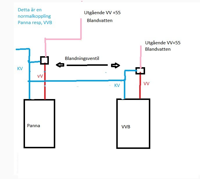

Ja men det sköter man väll genom kranen? då man eldar går ju den temp man har på pannan ut i kranen, står pannan på 85 så får jag ju det i kranen.
L
Inget bra du blir skållad samt att det får inte vara mer än +55C vid tappställe
Man kan ju seriekoppla varmvattenberedare, då är det ju hursomhelst en som får varmvatten i sig
men blir det för varmt i kranen så vrider man ju på lite mer kallt, eller?
Ställer man varmvattenberedaren på 80 grader så borde det ju va vattnet som kommer i kran?
Man måste ha en blandningsventil som sänker tempen till max 55 grader vid tappstället.
@Liteavvarje, förklara gärna vilken omfattande ombyggnad av vvb'n som behövs. Det enda som behövs är en blandningsventil efter elberedaren som matas med varmvatten och kallvatten.
L
Svarade lite fort , så du får +80C i din kran , det är inget bra , då finns det inte enligt de regler om +55C i ditt system , med andra ord så har du ingen blandningsventil , detta är en klar skållningsrisk om den sortens applikation är utförd , detta är solklart felbygge i anläggningen
L
Jag fick ett svar av Daniel 109 som jag inte förväntade mig , därav en fråga till honom , men han har inte svarat ännu , efter det så ska jag svara på din fråga
Man kopplar hetvatten från pannan på varmvattenberedarens kallvattenanslutning. Balndningsventilens hetvattenanslutning kopplad till varmvattenberedarens hetvatten anslutning. Blandningsventilens kallvatten anslutning kopplad till kallvatten. Utgången kopplas till varmvattenkranarna.

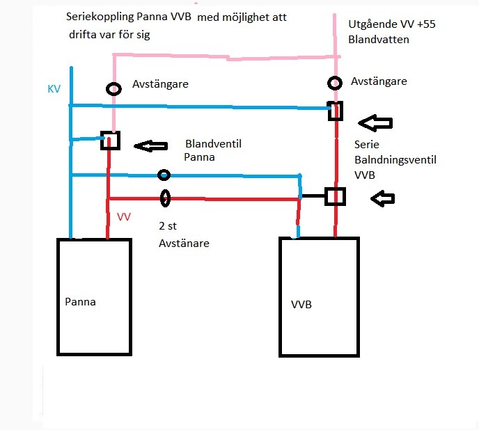

Skickar med ett par skisser : den första är normalinstallationer , den andra för seriekoppling som fungerar med rätt temp +55C
  • Skiss av normal- och seriekoppling för blandningsventil i VVS-system med temperaturmärkning och ledningsfärger.
  • Skiss över seriekopplad värmesysteminstallation med pannor, blandningsventil, avstängare och rördragningar markerade i olika färger.
Nej det gick inte flr fort. Det dör var ett väldigt omständigt sätt att göra det på. Du behöver inte tre blandningsventiler oavsett vad du vill uppnå. Man kan optimera det lite med två, men det bedömde jag dom överkurs. När du inte ens fattar min beskrivning så var det nog bra att jag försökte hålla det enkelt.
L
Det som ett lite aber i det hela : vid enbart VVB -drift sommartid så ska avstängarna
stängas för pannan på både blandvatten och HVV , blir mindre VV-mängd då , annars kan den kallna ner så mycket att den börjar kondensera och då rostar den invändigt
Vid bara panndrift stängs KV och blandvatten på VVB
