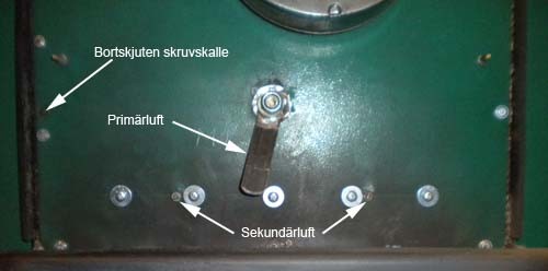

Nu funkar pannan bra igen, den började oförklarligt puffa och när det började lukta rök uppe i huset så ställdes den av för att överväga att byta panna.
Frontplåten blev bucklig vid skruvarna för sekundärluften och allt föreföll hopplöst.
Kontaktade Polimex för att få hjälp med problemet och fick endast knapphändiga tips.
Jodå, när jag krävde det så skulle jag få en ny frontplåt på garantin, men det skulle ta flera veckor innan jag skulle få den. Får se om skruvarna för sekundärluftjusteringen plus brickorna också kommer, ingenting erbjöds frivilligt från Polimex, inte ens information.
Har nu knackat in rören för sekundärluften och svetsat dem, tur att jag har en liten portabel svetstransformator.
Riktade frontplåten, förstärkte den med ett plattjärn på insidan och gängade upp hål för sekundärluftskruvarna - de där flimsiga pressmuttrarna slet jag bort.
Samtidigt passade jag på att göra en centraljustering för primärluften åtkomlig med en lite spak på framsidan av frontplåten.
Primärluftens båda spjäll kan nu justeras från fullt stängda till fullt öppna från pannans framsida och ingen frontplåt behöver längre skruvas loss.
Konstigt att man inte gjorde en så här relativt enkel frontmanövrerad justering från fabriken...
En av plåtskruvarna som håller frontplåten sköts loss vid en puff och två nya plåtskruvar monterades vid sidan.
Har nu fått pannan att gå snällt men ska börja finlira inställningarna för att ta tillvara all värmeenergi som finns i veden.
Funderar på att skicka en räkning på fastsvetsningen av rören för sekundärluften plus demonterings- och monteringsarbetet till Polimex.
Kan vara intressant att se vad de säger.
