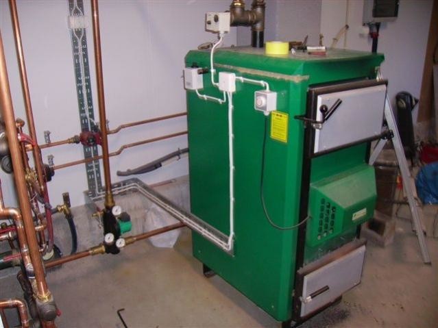

Eldar nu i den nyinstallerade Orlan-pannan och gläds åt den utmärkta funktionen.
En gammal DuoTerm slängdes ut och inbringade faktiskt en del sköna slantar på skroten, förugnen gav likaså en peng.
Funderar nu på att ta ner den där gamla utrangerade fåtöljen och ställa den i pannrummet för att riktigt kunna njuta av ljudet från pannan.
Acctanken är en liggande cylinder på 2,5 kubik och den fick ett koniskt inlopp i toppen på tanken för att få skiktning på vattnet - och det funger perfekt. Man kan känna på tankens sida hur zonen med det varma vattnet expanderar neråt.
Likaså finns det en kon i nedre delen av tanken där returen från värmeväxlaren kommer in. Även returen från värmeväxlaren för det uppvärmda garaget en bit bort på tomten kommer in i den här konen i tankens botten.
Garagets värmeväxlare möjliggör att garagets golvvärmeslingor fylls med glykolblandning - utifall att...
Har i alla fall höga förväntningar på Orlanpannan och hittills ser allt bra ut.

Min Orlan 40 fungerar också bra! Köpte den billigt av en bekant. Den panna jag har är bland de första som kom och den hade den gamla regulatorn samt fjädrar (inte vridna plattjärn) som automatiksotning. Har gjort egna turbulatorer, sotar nu med viska och borrmaskin
Har ersatt regulatorn (som var sönder). Fläkten går mot en dubbeltermostat samt mot laddomatens rökgastermostat. Drifttemp ca 90-95 grader. Farten regleras med en varvtalsregulator.
