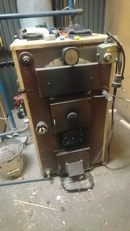

Kör en Diom från -89 som jag tror är på 20-25kw. Tittar man på baxi excellent 40 så är vedvolymen på
170l. Tycker jag sett nån tumregel till ackvolym på ca 18xeldstadsvolymen vilket ger 3060L.
Men har även sett att man räknar 10-12L/kvm bostadsyta vilket blir 125X12=1500L

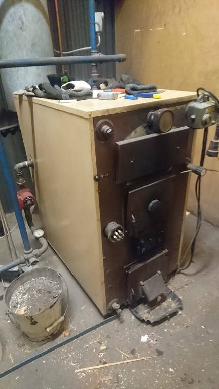

Diom har tillverkat en helel olika pannor. Det säger mig ingenting med ett märke och årsmodell.
Vet inte riktigt vad den heter, hittar inga typskyltar el dyl. Men den ser iaf ut så här
