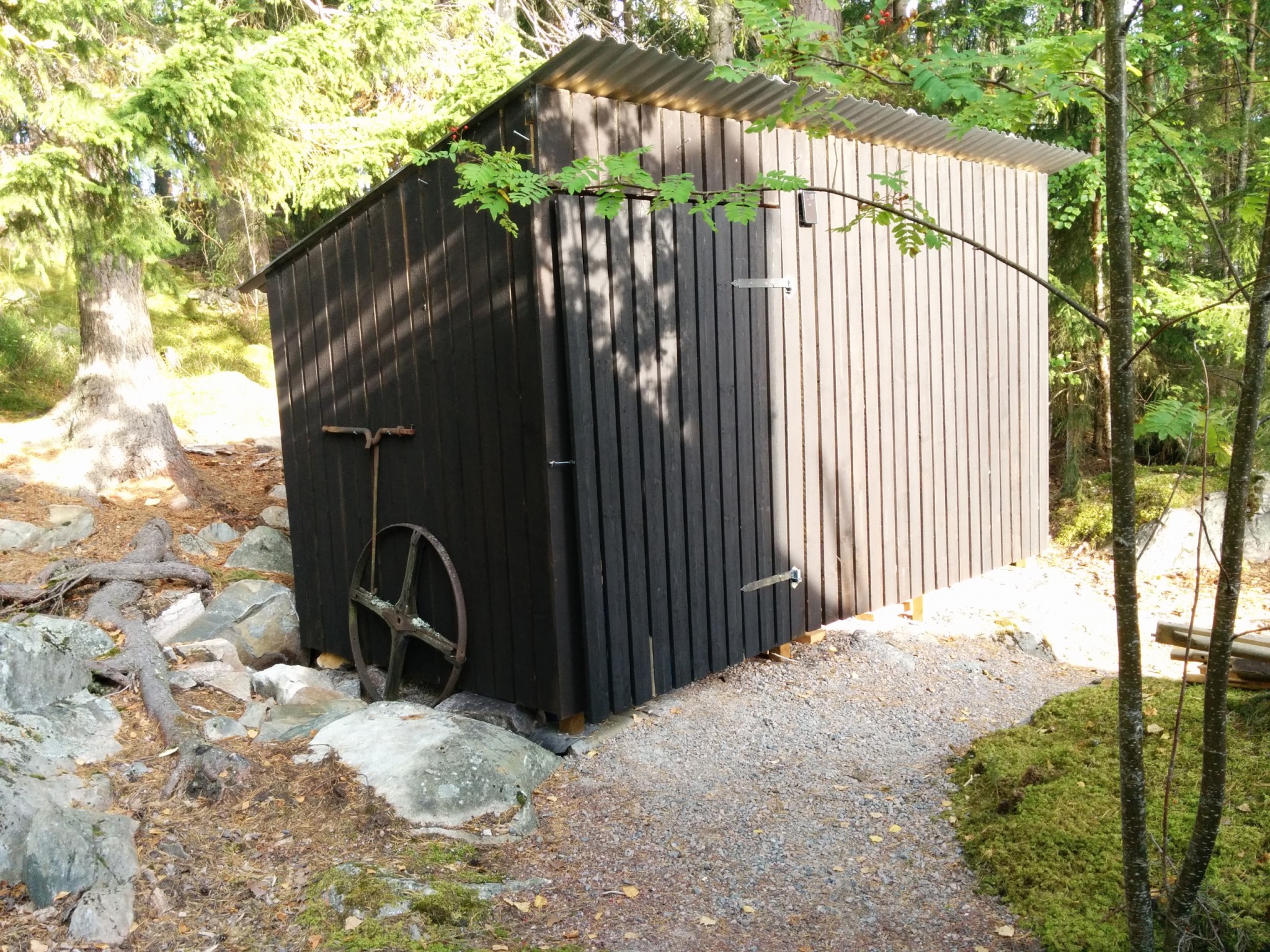

Vi bor i en stor gammal skola med vattenburen värme och vedpanna. Vedförbrukningen är ca 50m3 per säsong och vi förvarar veden en bit bort från huset på "vedbacken. " Planerar nu att bygga vedförvaring på husets norrsida, i närheten av pannrummet.
Vi tänker oss nåt sånt här, fast i djup så att vi kan stapla två rader med 50cm.
Tar nu tacksamt emot synpunkter och hjälp med hur vi bäst ska tänka.
Är det smart att ha luftspalt mellan vägg och ved, eller kan vi stapla direkt mot väggen?
Betongplintar nedgrävda eller lägga reglar direkt mot typ lecablock eller
nån form av marksten.
Fördelar eller nackdelar med att stapla veden på EU-pallar jämfört med att bygga nåt av timmerstock eller regel.
Är det smart att sätta panel relativt tätt runt vedboden eller bättre att ha så öppet som möjligt för bättre torktid?
Osv. Misstänker att det finns sånt vi inte har tänkt på riktigt.

Det är ganska stor förbrukning ved det. Känns spontant som att det inte blir så bra att förvara veden sådär, det ryms inte så mycket och då måste det staplas och fyllas på.
Skulle absolut inte stapla mot fasaden så om du bygger sådär så lämna en spalt.
Men jag skulle nog satsa på en fristående ved förvaring som är lite glest byggd.
EUR pallar fungerar kanon som golv och underlag att stapla mot. Men jag föredrar en fristående bod på enkla plintar eller leca
Som Holmberg skriver; absolut ingen förvaring dikt mot vägg. Det kommer som ett brev på posten att bli fuktigt, mögel mm. En fristående vedförvaring är allra bäst. Vi har en 9-10 m lång vedförvaring på EUR-pallar, enkla stag och med ett tak av korrugerad plast. Fungerar kanon och veden luftas fint.
Har ni mätt upp att ni kan lagra all ved där mot väggen? Lämna en rejäl luftspalt mellan ved och vägg. Lämna ett par cm mellan brädorna om inte veden är riktigt torr. Antingen får ni ta veden från sidan men det lär bli knöligt så bäst lär blir att göra skjut portar men annars funkar det med hängande pressningar med ett par läkt/brädor i botten som man rullar/hänger upp när det ska vara öppet. Ha som på bilden blir inge bra för utsatt för snö och regn. Eu pall eller andra lösningar spelar ingen roll så länge veden kommer upp från backen. Hade använt sten eller leca block.
Går ju att lämna öppet på framsidan eller kanske bättre ( ur snösynpunkt ) på båda gavlarna, så blir det väl ingen byggnad - eller ? Juridiskt spelar det väl ingen roll om man "bygger" ut tak och pelare på ett hus eller ställer skapelsen fristående.

50m³,då skulle du behöva 25m² om det staplas 2m högt...
Jag skulle ha satt pallar i botten och glesplank-gavlar samt baksida och även löstagbara fronter, rödmålade, veden behöver luft men inte regn eller snö
