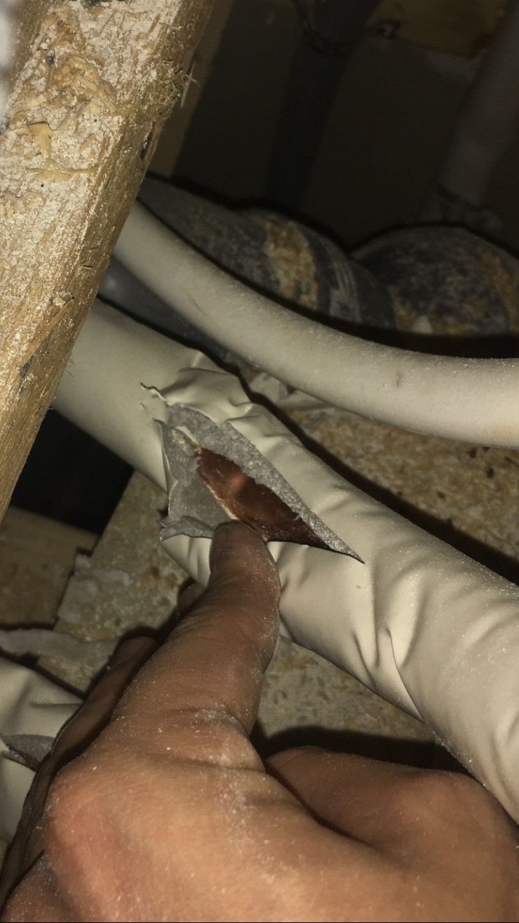

hej, jag gör om i mitt AP rum och under golvet så är ett prisolrör lite veckat, måste jag göra något åt det?
Lite besvärligt ställe eftersom det inte finns någon brunn så långt ner i bjälklaget så reparera får man inte utan då behöver jag riva upp rummet brevid.
OBS! Viktigare att det blir rätt o bra än enkelt
Veckat prisolrör under golv synligt nära träbjälke och isoleringsmaterial, pekas ut med finger.

Det ser ut som ett väldigt litet veck, jag hade varit trygg med att lämna det som det är. (y)

Det är väldigt litet, precis så röret har börja vika sig det är bara det att jag inte vet hur känsligt det är
Det är så lite att det inte påverkar rörets stryka öht. (y)
Krilleman
Ingen fara alls!
Kör på utan åtgärd.
