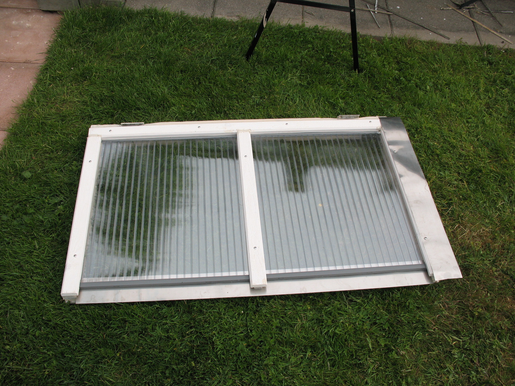

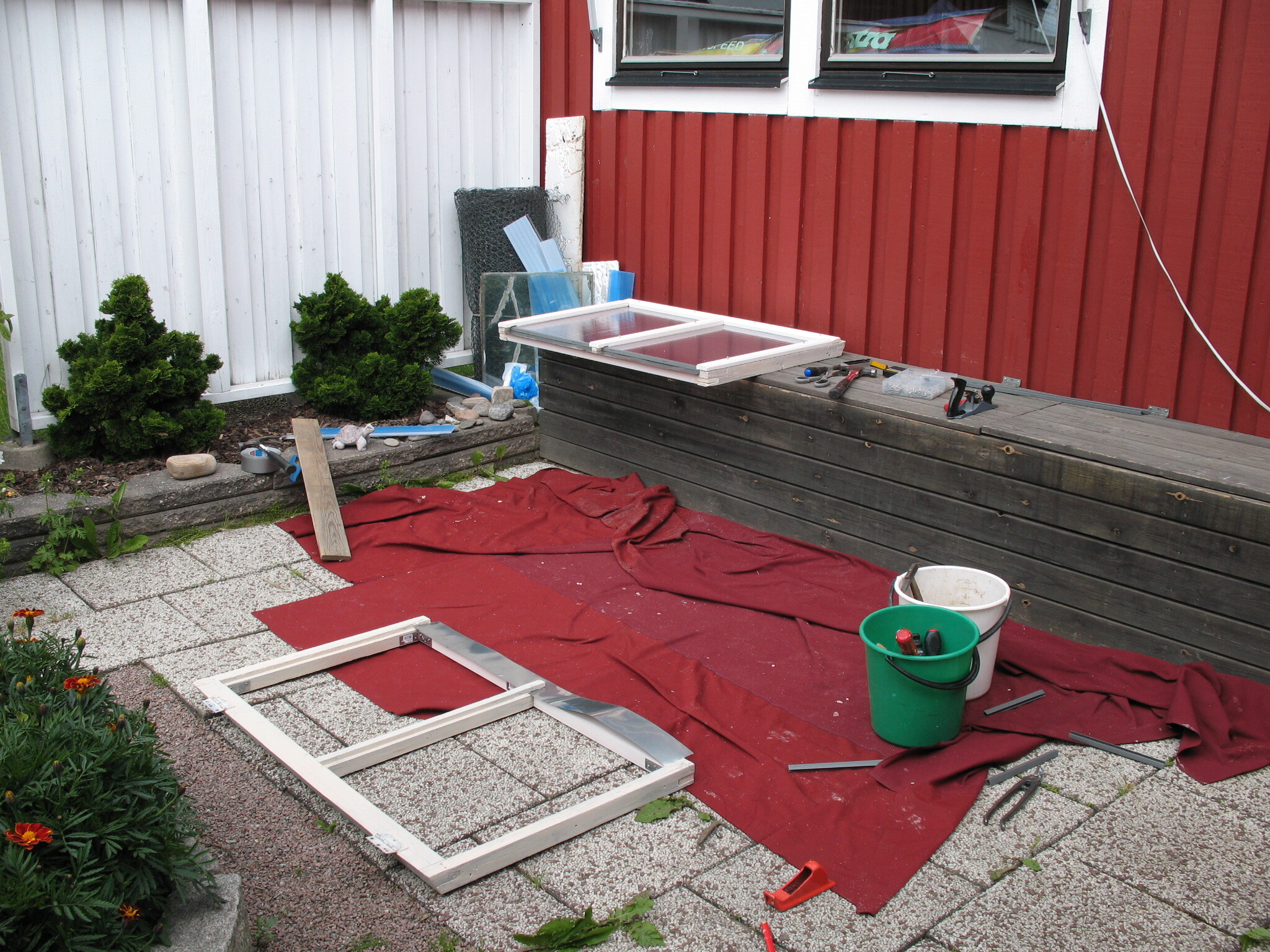

Jag har vädringsfönster från ett gammalt växthus på taket. Virket i ramen är 45x32. Jag har satt dem kant i kant längs växthuset längd. Skarven regnskyddas med en rostfri plåt vilket innebär att ytterfönstren måste öppnas före mittfönstret. Bilder från min renovering följer här:
  • Renoveringsprojekt med fönsterram på uteplats, röda plattor, verktyg och hinkar. Rustik träbänk och grönska i bakgrunden.
  • Vädringsfönster från gammalt växthus, placerat på gräs med rostfri plåt för regnskydd.

Klassiskt ligger väl vädringsfönster ovanpå det övriga taket för traditionella växthus i trä och glas.
Samma princip fungerar även på kanalplast.
Vädringsfönstren ligger ovanpå växthustaket. De ligger sedan sida mot sida längs växthusets längd för att få maximal vädringsyta i taket.
Aha, jag tänkte att plåtarna var till för att förhindra läckage runtom fönstren om de låg i liv med taket.
Men, då är det för att fönstren ligger kant i kant.
