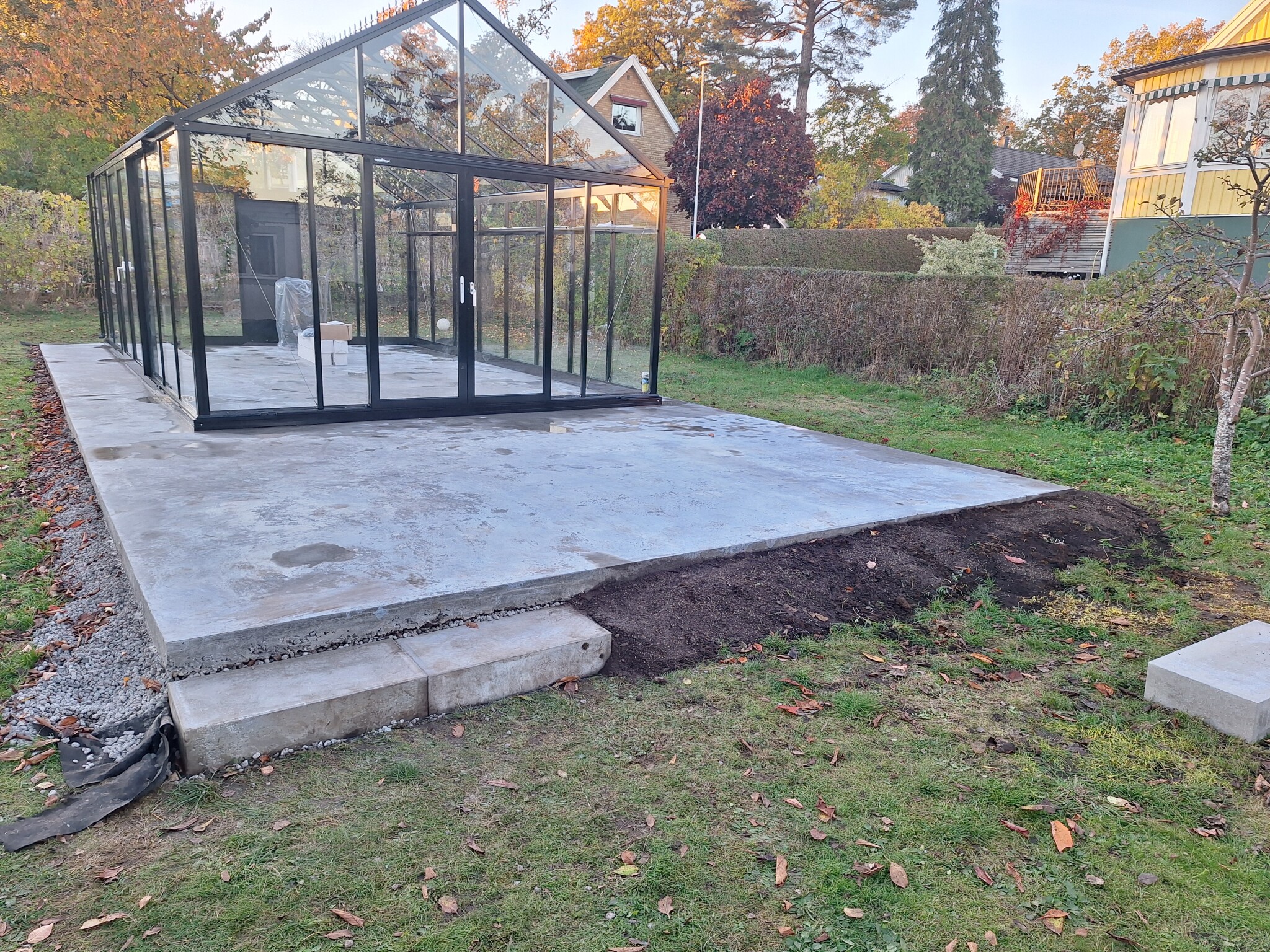

har nu fått upp mitt Willab Garden växthus på en betongplatta. Lagt papp mellan sockeln och betongplattan, men det är en del vatten som rinner in ändå så det bildas pölar på insidan. Funderar på om jag ska använda siliconfog eller motsvarande på utsidan för att förhindra att vattnet kommer in. Har tittat på lite varianter, bland annat Tec7, Sikaflec, Biltemas Multibond men har inte landat in i någon slutsats.
Är det någon som har testat att göra något liknande eller har annat bra tips för att lösa problemet.

Ja du kan foga göra ett hålkärl med utefog, men det kommer att bli blött på insidan ändå då betongen leder vattnen..A Akilleus skrev:
Men det hindrar ju att det rinner vatten in men inte fukten..
Att det blir fuktig är ju som det är, det är trots allt ett oisolerat växthus. Det är just pölarna jag vill slippa som rinner igenom glipan mellan aluminiumsockeln och betongplattan.
Vad innebär att göra ett hålkärl? Är det själva trekantsformen man syftar på då? Vilken typ av utefog blir bäst, har ju som sagt sett några alternativ på olika forum men är någon av dessa bättre att nyttja?

Sikaflex är bra men andra fabrikat har liknande, dessa finns i kulörer som passar betongen..A Akilleus skrev:Att det blir fuktig är ju som det är, det är trots allt ett oisolerat växthus. Det är just pölarna jag vill slippa som rinner igenom glipan mellan aluminiumsockeln och betongplattan.
// Akilleus

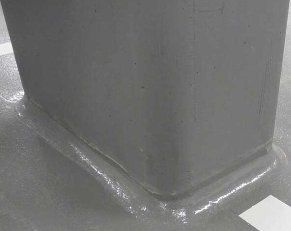

Lägger med en bild på ett hålkärl av utefog..
https://swe.sika.com/sv/loesningar-...ng-sikaceram/fog/sikaflex-402-connection.html
Nej den behöver inte vara så bred men bredare än vad man brukar ha i badrum..A Akilleus skrev:
Har ingen bra erfarenhet av Biltemas fogar, tänker att detta är ju ingett man vill göra om så ofta kolla på likvärdig ifrån Bostic som brukar vara lite billigare än Sika..
Tänk på kulören med betonggrå eller mörkare blir 😊

Jag skulle ta någon byggfog som funkar till betong. Tex Danalim contractor 552 eller Sikas 402 connection.
Sen så kommer det att regna in lite smått. Willabs växhus är inte helt regntäta (eftersom det är växthus). Antagligen mest på långsidan där ni har dörren.

Du kan tejpa mot aluminiumet (mot betongen är det nog svårt att tejps. och sen foga. Spraya på diskmedelsvatten och använd en fogpinne av silikon eller fingret för att komprimera fogen. Dra bort tejpen.
