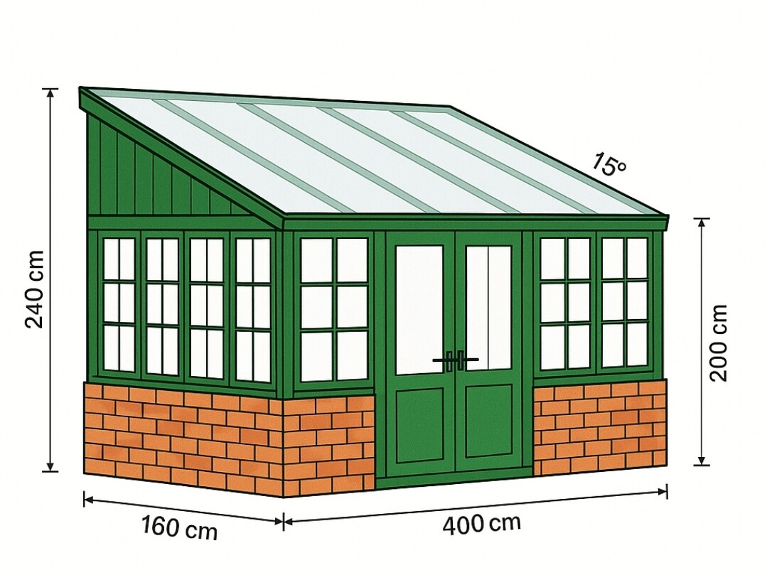

Hej! Vi ska bygga ett växthus på ca 12 kvm av gamla fönster och söker tips pga har aldrig byggt något så stort tidigare. Vad är viktigt att tänka på? Finns det någon som byggt liknande och gjort missar som vi kan lära mig av? En sak vi funderar på är om vi verkligen behöver gjuta en sockel att sätta lecablocken på, eller om vi kan strunta i det momentet. Istället skulle vi kunna ställa lecablocken/växthuset direkt på "golvet" av marksten. Här är en beskrivning av växthuset:
TAK: Pulpettak av genomskinlig PVC-plast med en träram runt, 8 st longitudinella takläkt. Du får bestämma vinkeln. 20° kanske? Eller 15°? Eller 10°?
FRAMSIDA: 400 cm bred. Höjd på väggen från mark till tak: 240 cm. Ett par av franska dörrar centrerade på framsidan. De franska dörrarna är gjorda av gamla köksluckor och gamla fönster utan spröjs (se bild). Mått per dörr: 60 × 200 cm. 3 st spröjsade fönster (se bild) på vardera sida om dörrarna. Mått på dessa fönster: 133 × 50 cm.
BAKSIDA: 400 cm bred (= 8 spröjsade fönster). Höjd från mark till tak beror på vilken vinkel på taket du tycker är lämplig.
KORTSIDOR
- Ca 300 cm bred (= 6 st spröjsade fönster).
ÖVRIG INFO
- En panel mellan fönstren och sadeltaket som följer hela väggen. Ca 30 cm högt. Bifogar bild.
- Grund av lecablock ca 60 cm hög. De kommer täckas av gammalt, orange tegel.
- Alla trädetaljer kommer målas gröna, i nyansen "Tallbarr"
Bifogar bild, som jag fått AI att ta fram. Måtten stämmer inte, men i övrigt är det likt det vi ska bygga.
  • Illustration av ett växthus med gröna träramar, spröjsade fönster och ett pulpettak i PVC. Tegelklädd grund visas, vinklad takvinkel på 15°.
