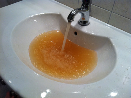

Vi har en borrad brunn och oftast är vattnet bra men kanske en gång per månad blir det så här brunt!!!!! :(
Någon som vet vad det kan vara och vad vi ska göra för att slippa??
Kommer det i samband med mycket nederbörd?
Ja de två senaste gångerna vet jag bestämt iaf att det kommit i samband med nederbörd. Fast i onsdags duggade det bara och hade inte regnat så länge när det bruna kom.

Första tanken som slår mig är att ytvatten rinner in mellan foderröret och berget i borrhålet. Behöver kanske inte vara så illa men värt att kolla?
Ja ytvatteninträngning kan det ju vara, men skulle det verkligen ge så stark färg? och så ofta? Låter mer som att det är bottenslam och att när vattennivån blir låg så blir det mer skit i vattnet? Är det järnrikt vatten så bildas till slut brunrött klegg i brunnen så att man behöver göra rent den, alltså spola den. Vad har ni för vattenrening/filter?

Tror att vattnet här är järnrikt och brunnen är borrad på tidigt 80-tal enligt uppgifter, just på våren brukar det kunna bli rejält brunt vatten om det beror på lågt vattenstånd eller igensatta bomullsfilter typ björnfilter, kanske kombinationen?
Kan det vara foderrör, vattenrör som förmodligen är av järn som rostar också eller är det slammet som är boven?
Skulle vilja prova och spola ur gamla ledningar mm kanske brunnen med som nämndes ovan, vilka utför sån´t vanligtvis?, för det har nog aldrig gjorts.
Försöker byta filter lite oftare än tidigare nu för att se om det minskar. har dels ett filterhus vid inkommande vatten efter pumpen sedan ett till andra huset där vi bor nu, ca 10m ifrån.
