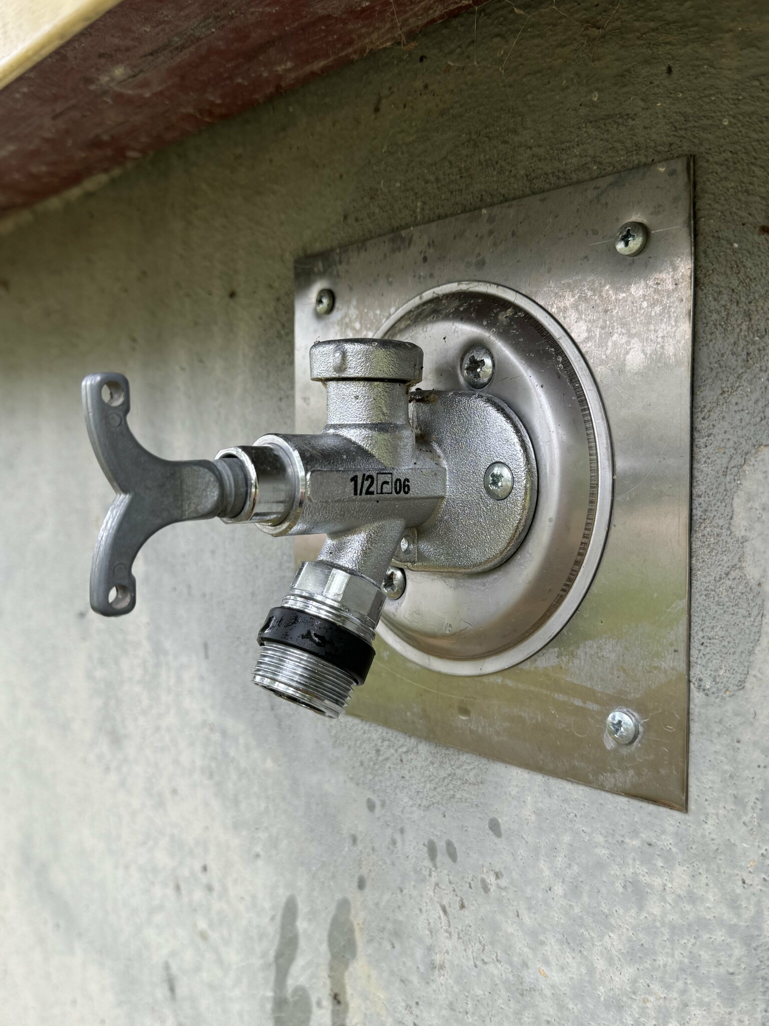

Tjena !
Jag har en vattenutkastare som jag inte förstår mig på. Skruvar jag på en vanlig anslutning för trädgårdsslangen så sprutar det vatten åt alla håll under den svarta plastringen. Kan tänka mig att det kanske har något med nån självdränering att göra eller nåt. Jag har tejpat in ringen med vulktejp för att få bort det värsta läckaget….😅
Hjälp mig, har det suttit nån o-ring bakom ringen eller ska det vara någon specialanslutning för att det ska bli tätt ?
  • Silverfärgad vattenutkastare monterad på en vägg. Under anslutningen för trädgårdsslangen finns en svart plastring som är täckt med vulktejp för att minska läckage.
Den delen med svarta ringen verkar gå att skruva bort.
Jo den går nog att gänga av men då blir det öppet rakt ut för hålen under ringen, alltså ännu mera läckage…

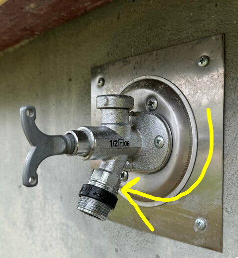

Nej... Det kommer inte "läcka" ännu mer då.
Du har en Oras vattenutkastare av typen 431415.
Har du provat att skruva bort den eftermonterade backventilen?
Du kan ju alltid montera tillbaka den om du önskar efteråt...
Lossa den med "muttertaget" vid min gula pil.

Jo det sprutar rakt ut åt sidorna då, inte ett läckage utan fritt flöde..
Men bra tips om att ta bort nedre delen, ska prova det ! Har inte tänkt på att den kan vara eftermonterad ! 👍🏻

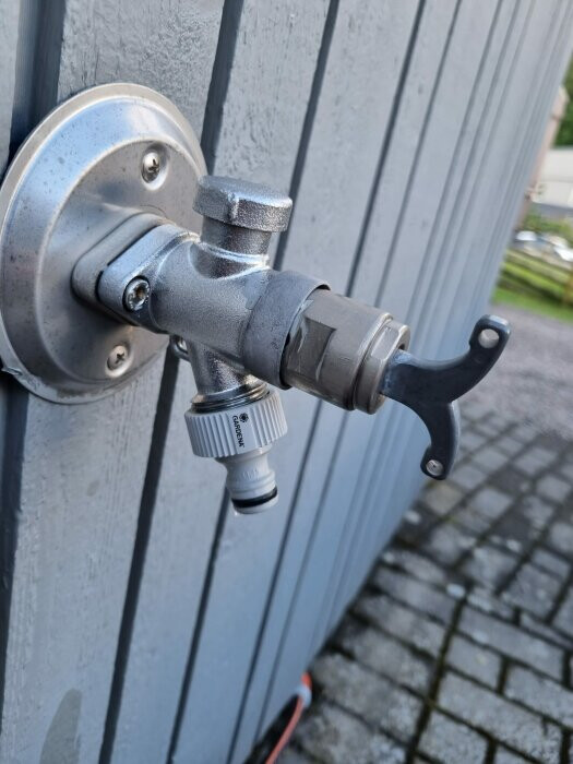

Du ska inte bara ta bort den svarta delen utan hela "kopplingen"/ backventilen
Här har du din utkastare utan backventil men med snabbkoppling,
Utkastare utan backventil monterad på en yttervägg, med fäste och snabbkoppling ansluten, och en handtagsventil.
https://www.byggahus.se/forum/threads/vattenutkastare-laecker.520400/

Jodå, det förstår jag.
Ska gänga bort den i morgon.
