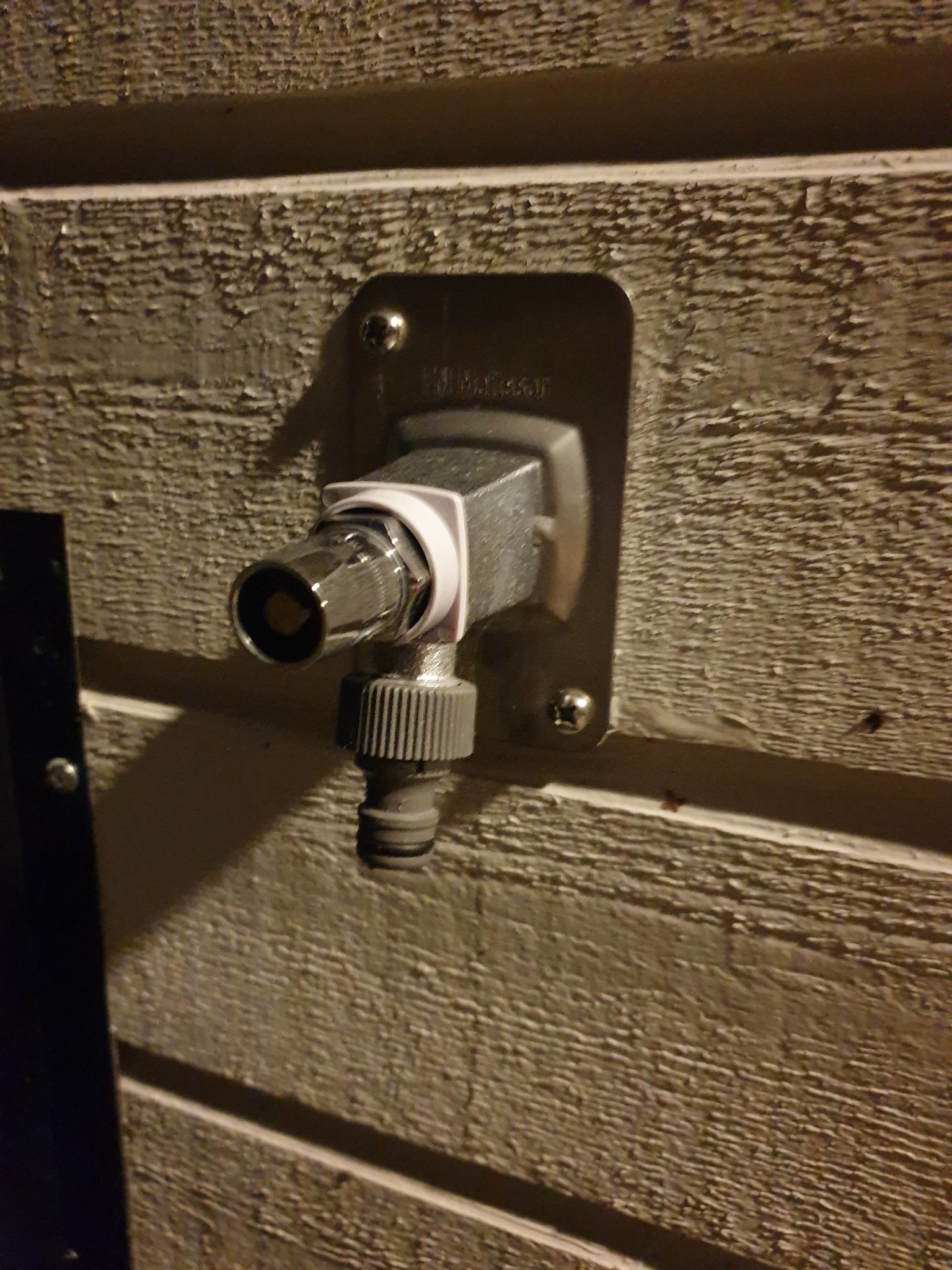

Hej. Jag har haft problem med vattenutkastare sen vi köpte huset.
Nu tänkte jag byta den. Men är omöjligt att få tag i vvs folk där jag bor.
Hur gör man?
Det är en sånhär FMM matsson med en m20 gänga frampå.
På baksidan av väggen går röret in direkt och måttade det till 23/24mm.
Har reglagen och mätaren där också så enkelt att stänga av vattnet.

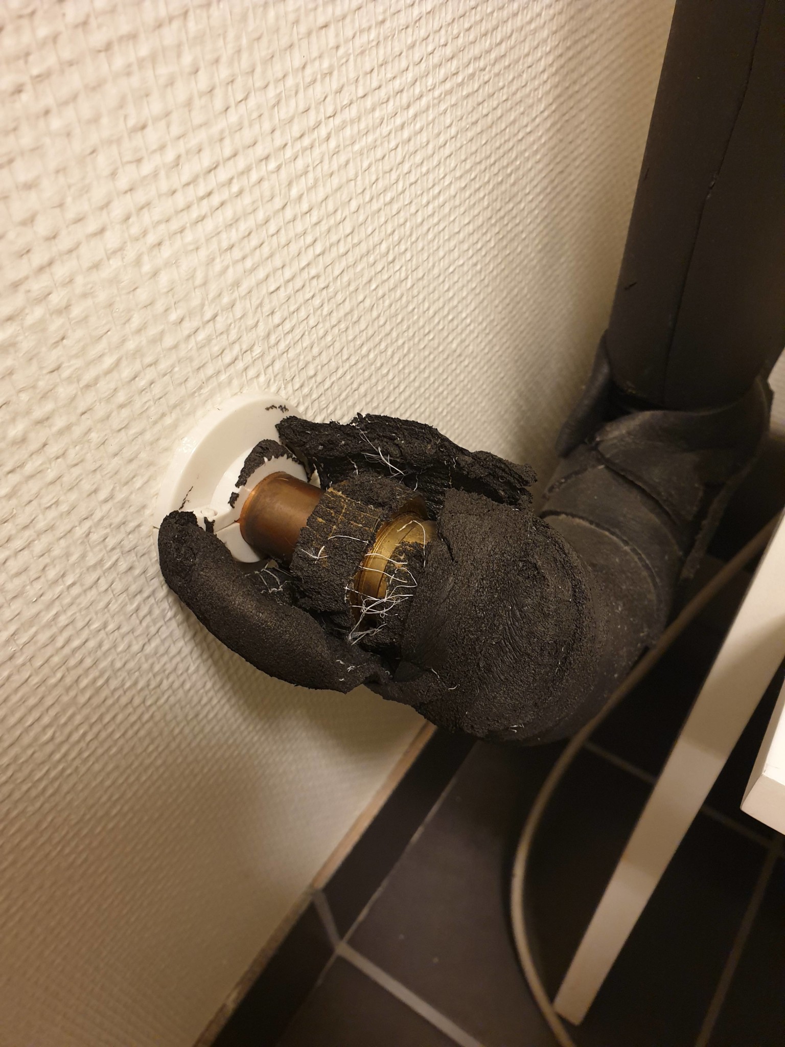

Mätte exakt efter jag skalat av isoleringen. Det är ett 22mm rör.
  • En avskalad isolering avslöjar ett 22mm kopparrör som kommer ut ur en vägg.

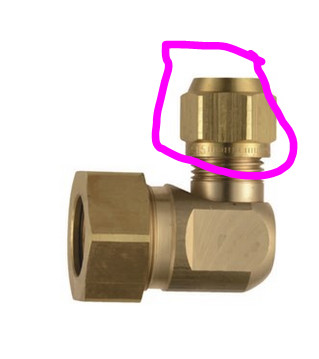

Sitter originalmuttern påmonterad enligt min bild??
Mässingsrörkoppling med påmonterad mutter markerad med rosa kontur.
Krilleman
Om ja så passar denna (med flera) direkt på utan att koppla om några rör.

Arbetsgången blir då:
  • Stäng av vattnet
  • Lossa inringad mutter
  • Kapa 22mm kopparröret på insidan
  • Skruva loss utkastaren på utsidan
  • Demontera utkastaren ur hålet + bakstycket på insidan
  • I med nya och längdanpassa denna om det är nödvändigt enligt instruktionen som medföljer.
  • Dra åt befintlig mutter på matande ledning
Självklart gäller det då också att väggen inte är mer än 400mm tjock.

Tack då vet jag gången. Väggen är 350mm tjock så en sån räcker.
Måste man kapa röret på insidan kan jag inte skruva loss den andra gängan för att kunna dra ut röret från utsidan?
Krilleman
Den stora muttern brukar inte gå att dra av vattenutkastarens rör pga att klämringen har skurit in i 22mm röret...
