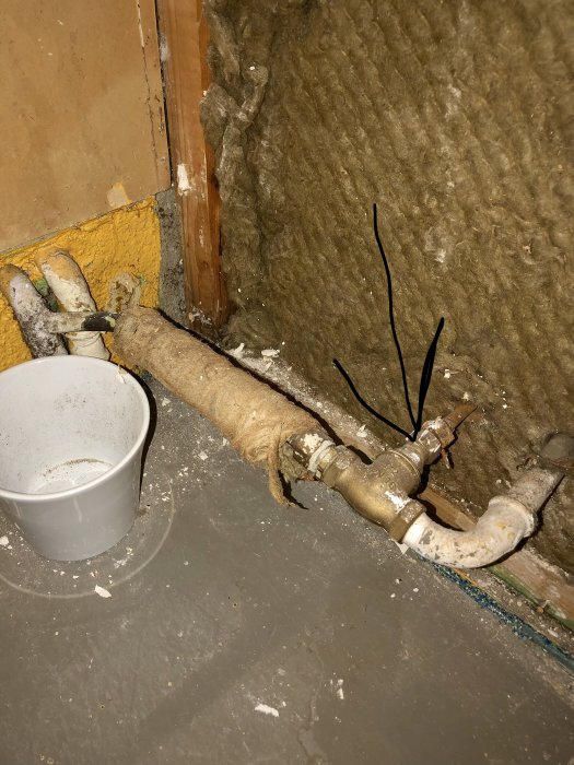

Jag håller på att långsamt renovera ett av våra ”rum” till en tvättstuga och har frågor om hur jag kan byta ut nuvarande gamla vattenutkastare till en ny en ”vanlig” vattenutkastare. Går detta att se snyggare ut då det kommer bli synligt.
Gammal vattenutkastare med markerat tunt rör, intill isolering och betonggolv under renovering.

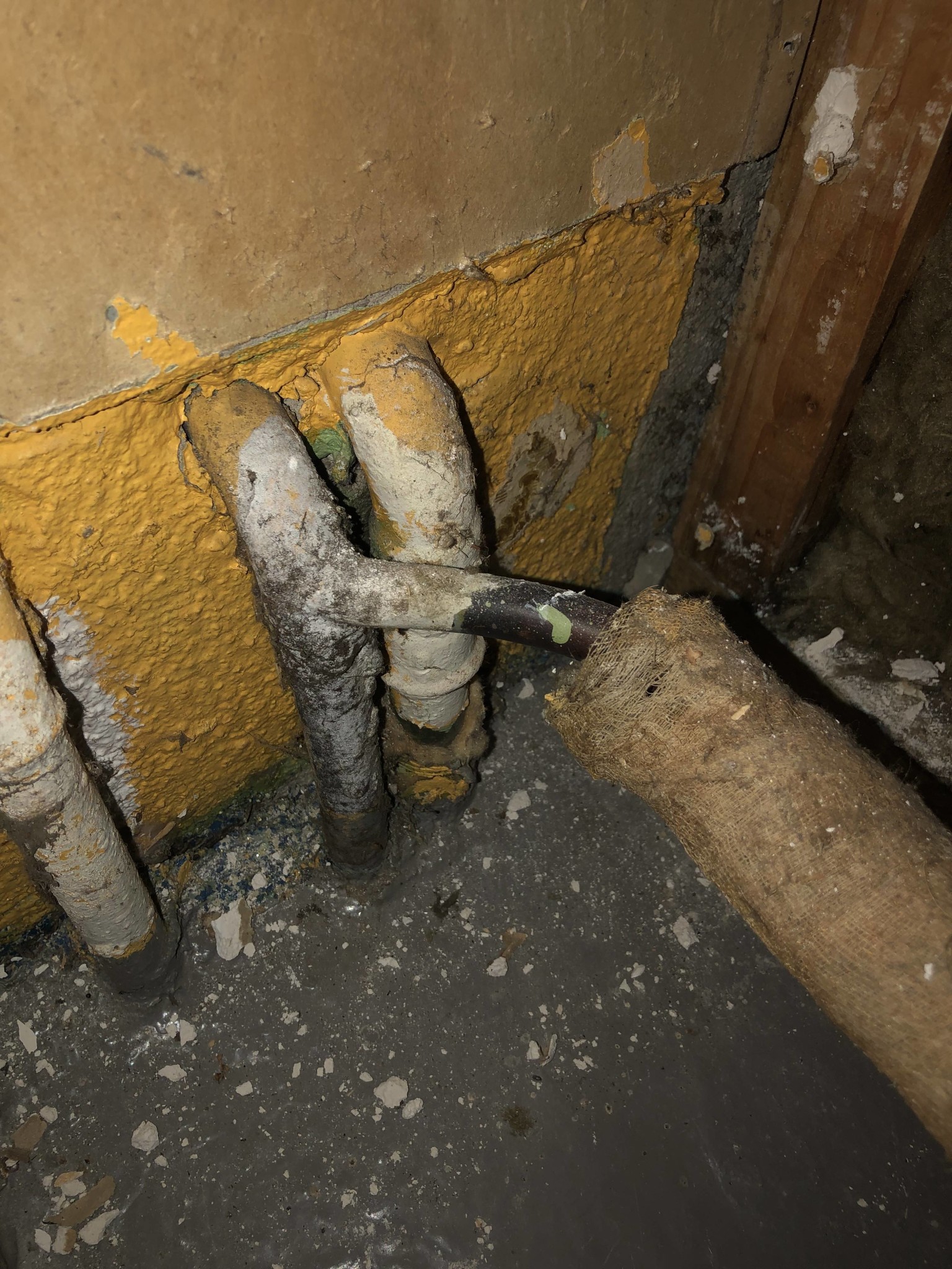

Det lite tunnare röret som jag märkt ut med pil går ut genom väggen till ett gammalt vred.
Röret bredvid är då såklart till vattnet.
Gamla vattenledningar och -utkastare i en vägg med synliga rör och anslutningar mot en betongplatta.
Så ser ”inkopplingen” på kall vattnet ut.
OM jag nu skulle få för mig att byta vattenledningarna, var och hur skulle jag börja? Det är gjuten platta på mark från -60 talet.

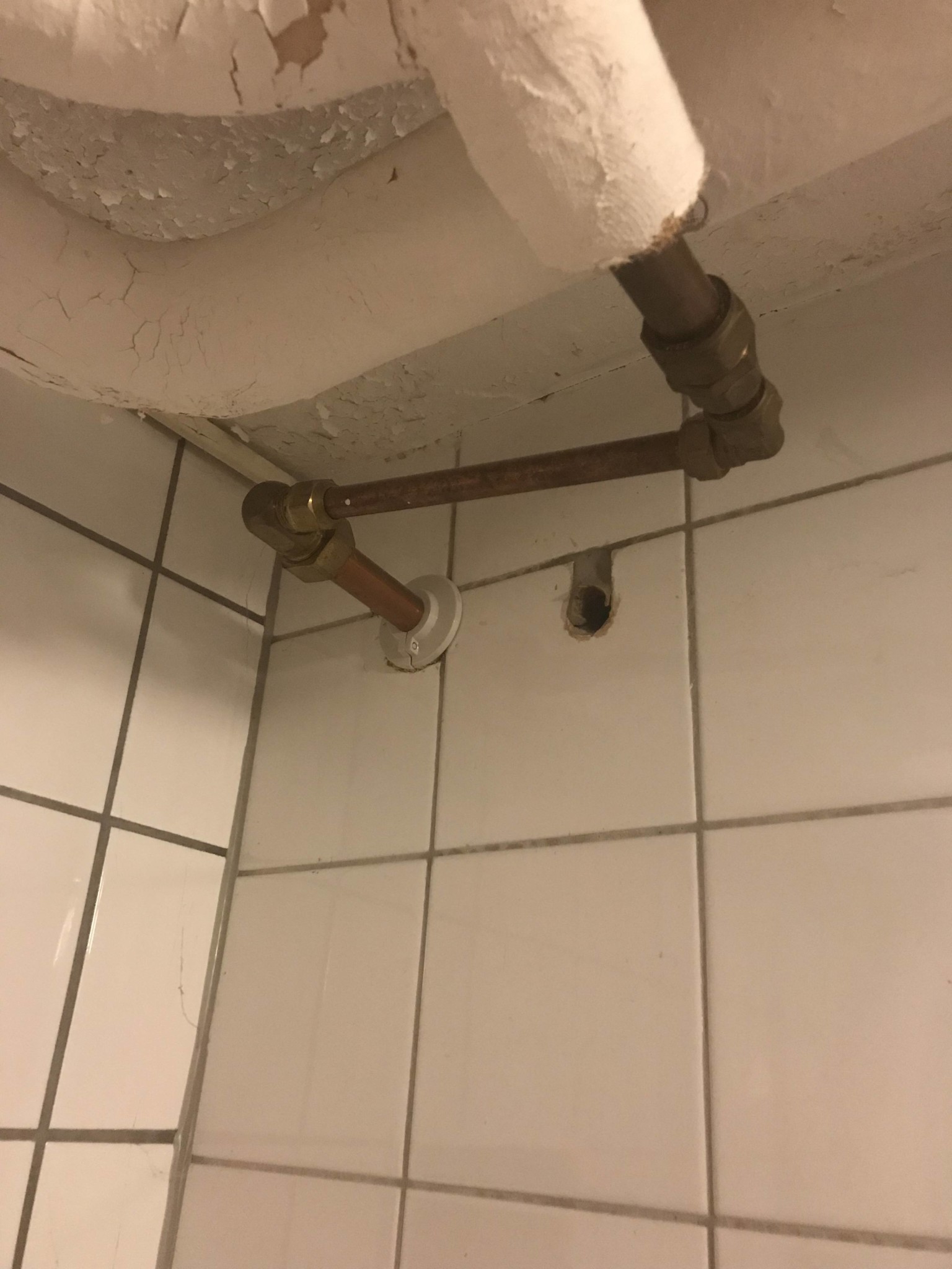

Du kan göra såhär med vattenutkastarn, fast din installation blir ju rak då.
  • Vattenutkastare som är ansluten till kopparrör i vinkel under vitmålat tak och vita kakelväggar.
Så skulle man ju kunna göra. Kapa röret på lämpligt ställe. Hur får jag det tätt efteråt? Klämring?
Du kan normalt kapa röret och spindeln på vattenutkastaren så att det inte sticker ut så mycket. Ska du göra det ännu snyggare går det också att flytta allt närmare hörnet.
Kapa röret och sätt en förminskande klämring i anslutningen till vattenutkastaren. Jag skulle också sätta en ballofix så att det blir enkelt att stänga av om vattenutkastaren strular.
