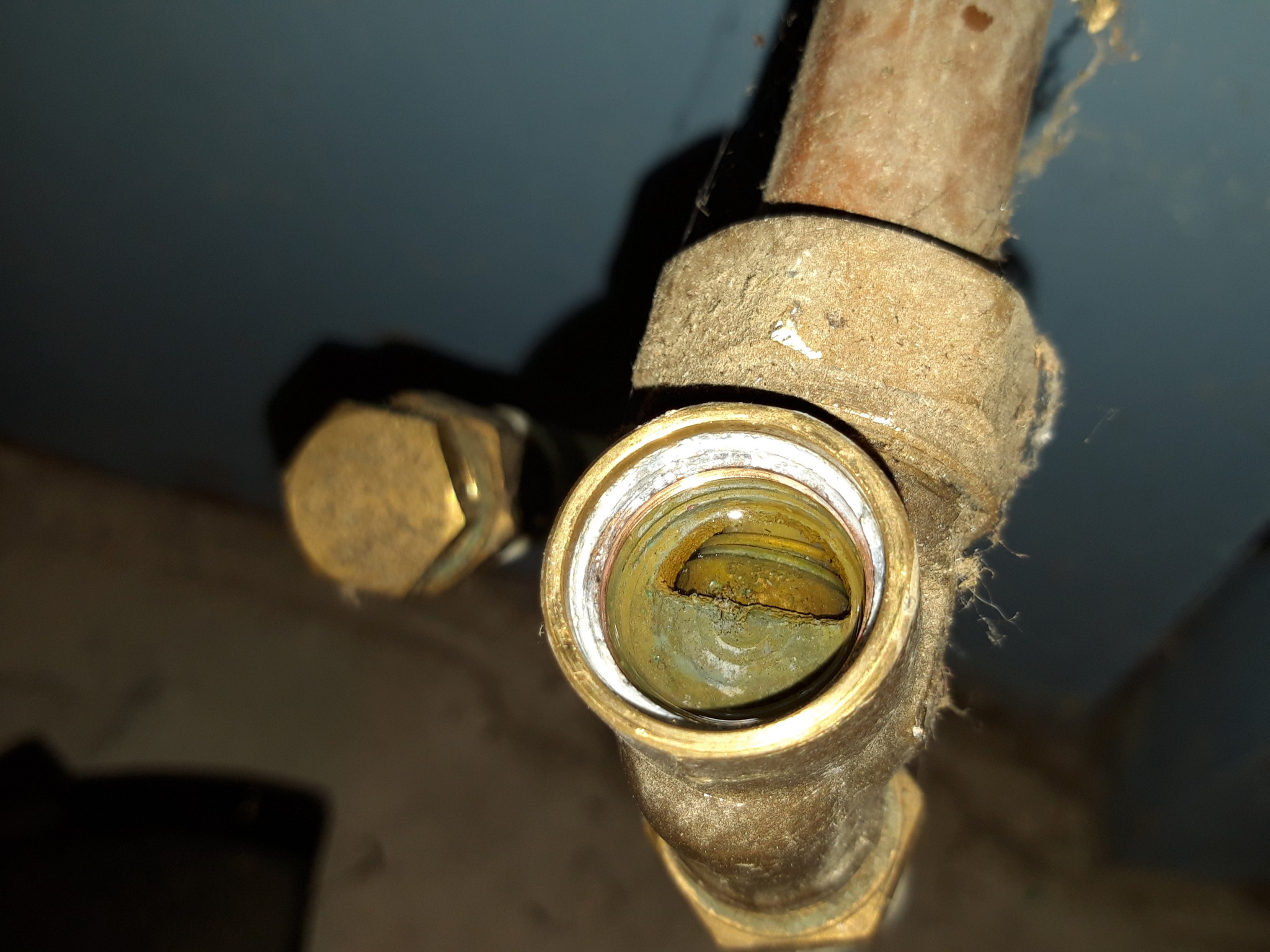

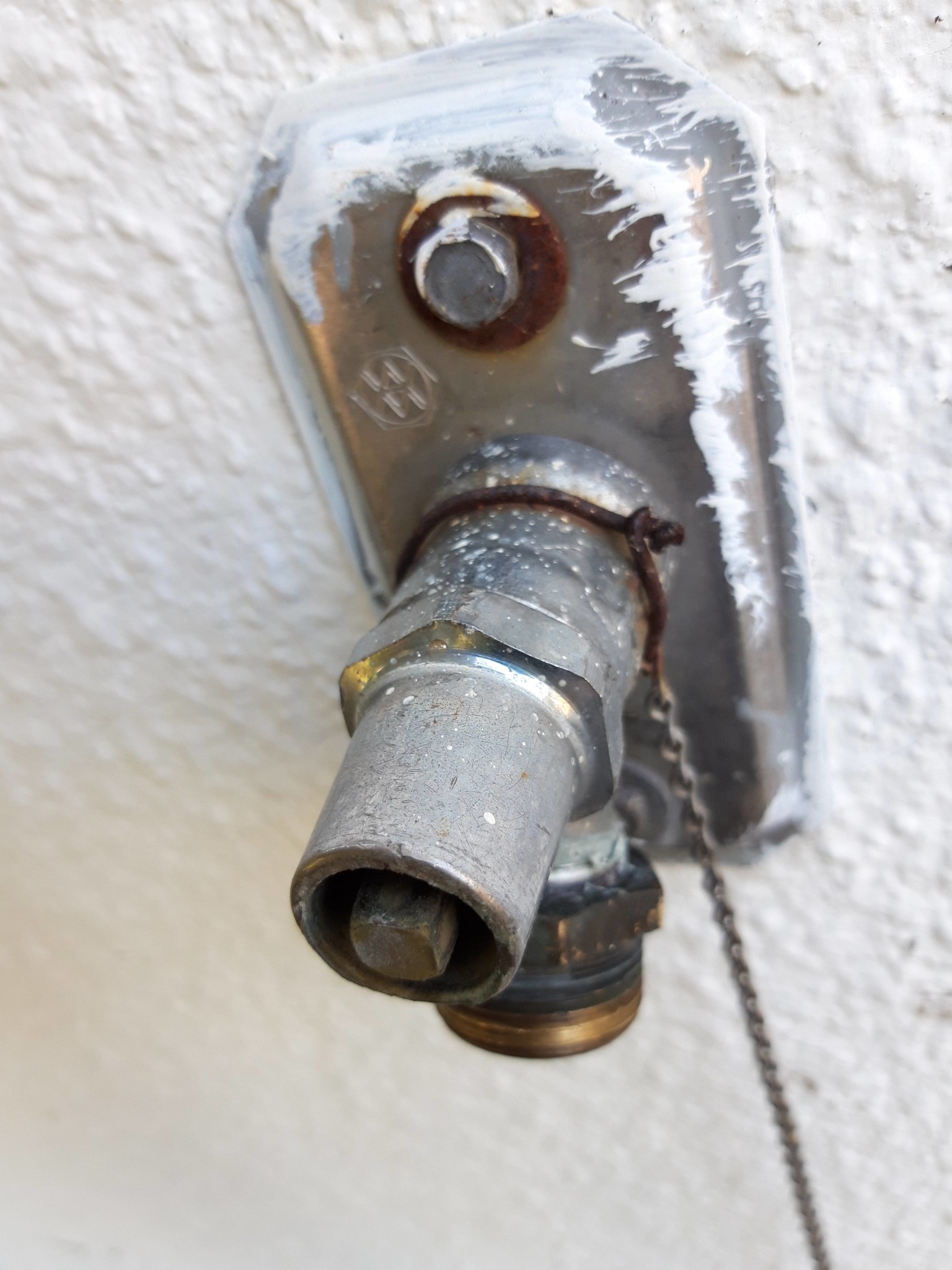

Behöver stänga av vatten på vattenutkastare som börjat strila i avstängt läge
Hörde att det borde gå m luftningsnyckel, men ingen har den formen...halvmånefornad...Kan man använda en mejsel tro? Vågar liksom inte chansa här. Vattenutkastare med öppen halvmåneformad ventil och synliga gängor i behov av stängning.
Frostskyddad vattenutkastare med halvmåneformad avstängningsanordning och rosttecken monterad på vit vägg.

Är det inte bättre att byta krankäglan i utkastaren än att att ja vad du nu ska med avluftningsnyckeln till?

Tror hela behöver bytas ut, men ville få stängt av vattnet före. Skruvat av o lossar o skruvat fast utan att egentligen göra något- slutade läcka
Bild nr 1 visar röret från insidan av uthuset. Öppnade locket då jag trodde vattnet skulle gå att stänga här, men det gick visst inte. Bild 2 visar utkastarkranen från utsidan. Problemet var att den inte ville stänga vattenflödet när jag stängde kranen. Misstänker att man bör byta ut hela då den nog är rätt gammal.
