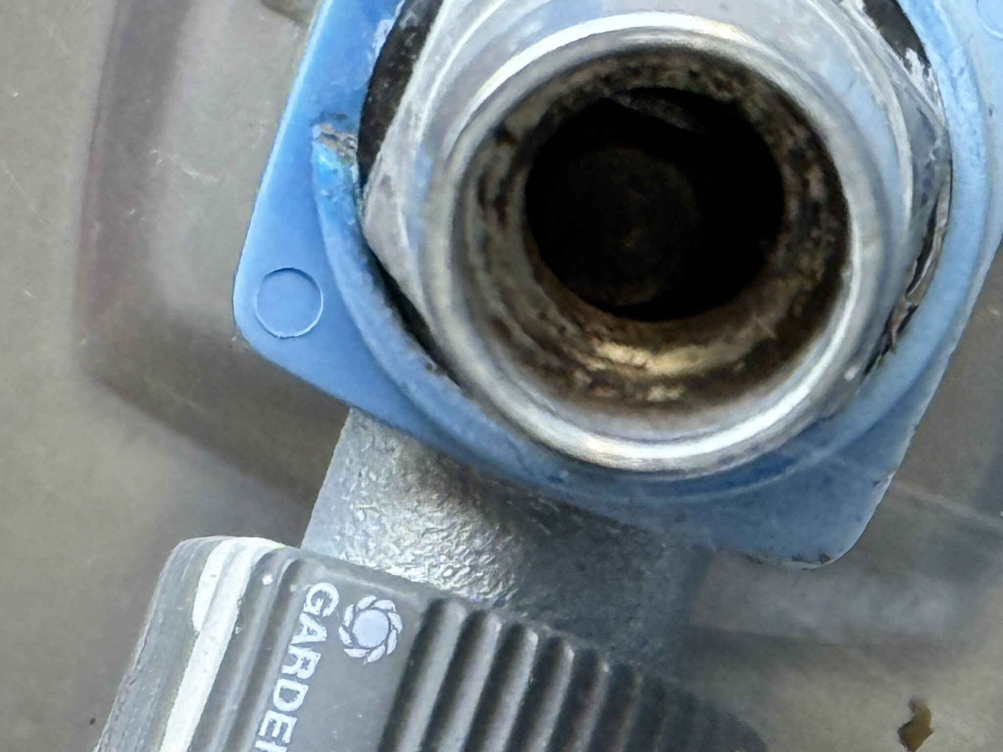

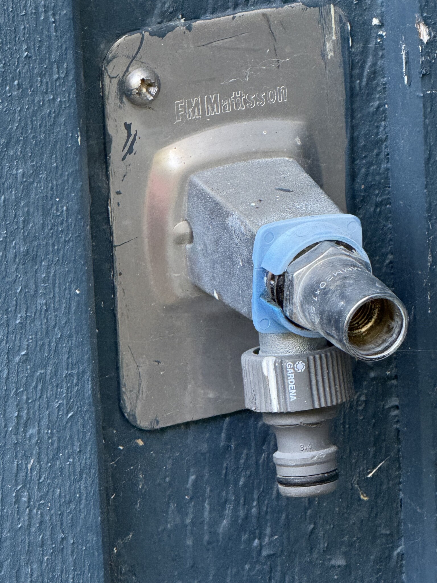

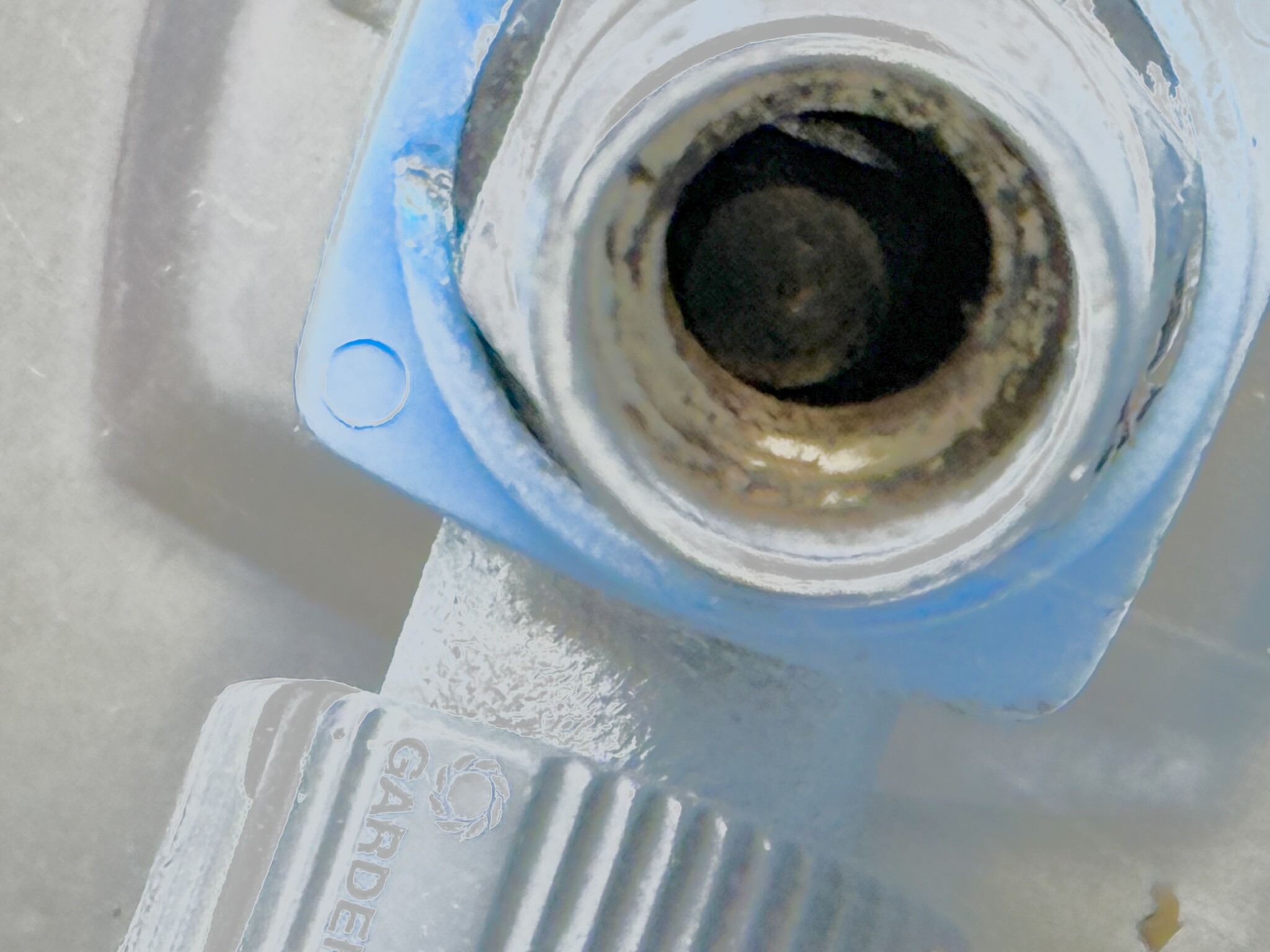

På husväggen har vi en vattenutkastare. Var dock en konstig 6-kantig grej. Försökte komma åt den men den åkte in i utkastaren. Ser helt konstig ut tycker jag. Min gissning ör att ett företag som skulle hjälpa mig med flytspackling försökte öppna ventilen med en bits och att den åkte in i. Någon som ser vad som hänt?
Edit: Lyckades ljusa upp en av bilderna så att man swr lite mer där i

Reglerstången som går in till kranen på insidan av väggen är troligtvis av. Skaffa en utkastare som är hel och montera dit den istället.
Tack för snabbt svar.
Är det standard? Tror inte modellen tillverkas längre?
Mvh
Jens
tommib
Gissar att det är denna del du ska ha men kolla modellnumret på din utkastare för säkerhets skull. Jag tror att hela bytet kan göras "framifrån", dvs du behöver inte ta isär kopplingarna inomhus.
