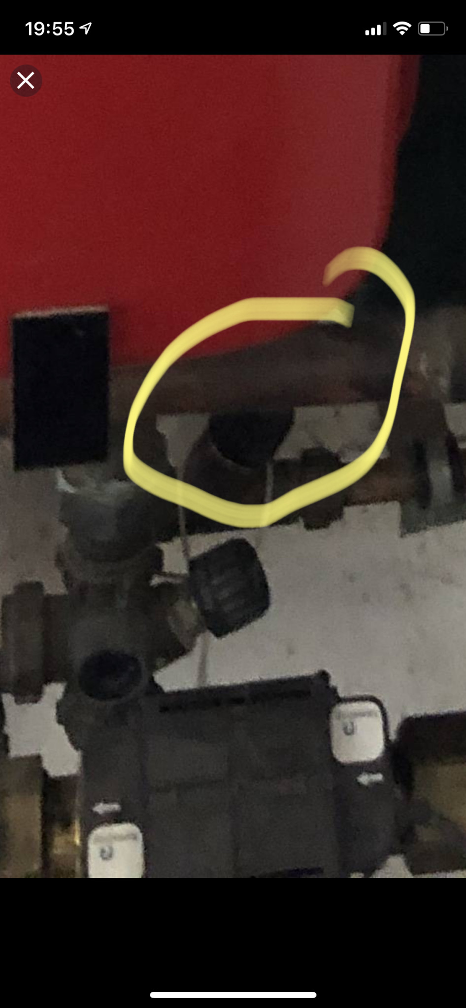

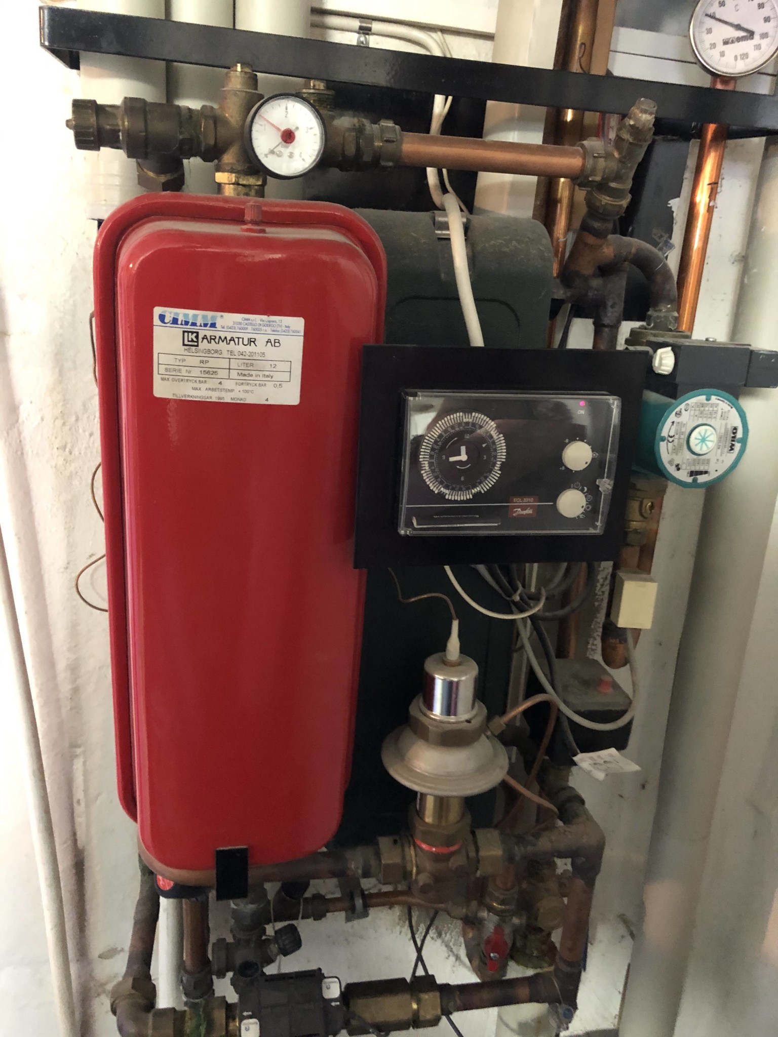

Jag såg att mitt tryck var för lågt och tänkte att jag ville höja upp det till den röda markören i mätaren (se bilden). När jag skruvade på ratten till höger om mätaren släppte trycket helt. Var hittar jag ratten för att öka trycket? Expansionskärl med anslutna rör och mätare, en ratt till höger och tryckmätare visande lågt tryck.
Det kan vara följande ventil,
Ventil-markerad i fokus med gul markör i en installation för fjärrvärmecentral.

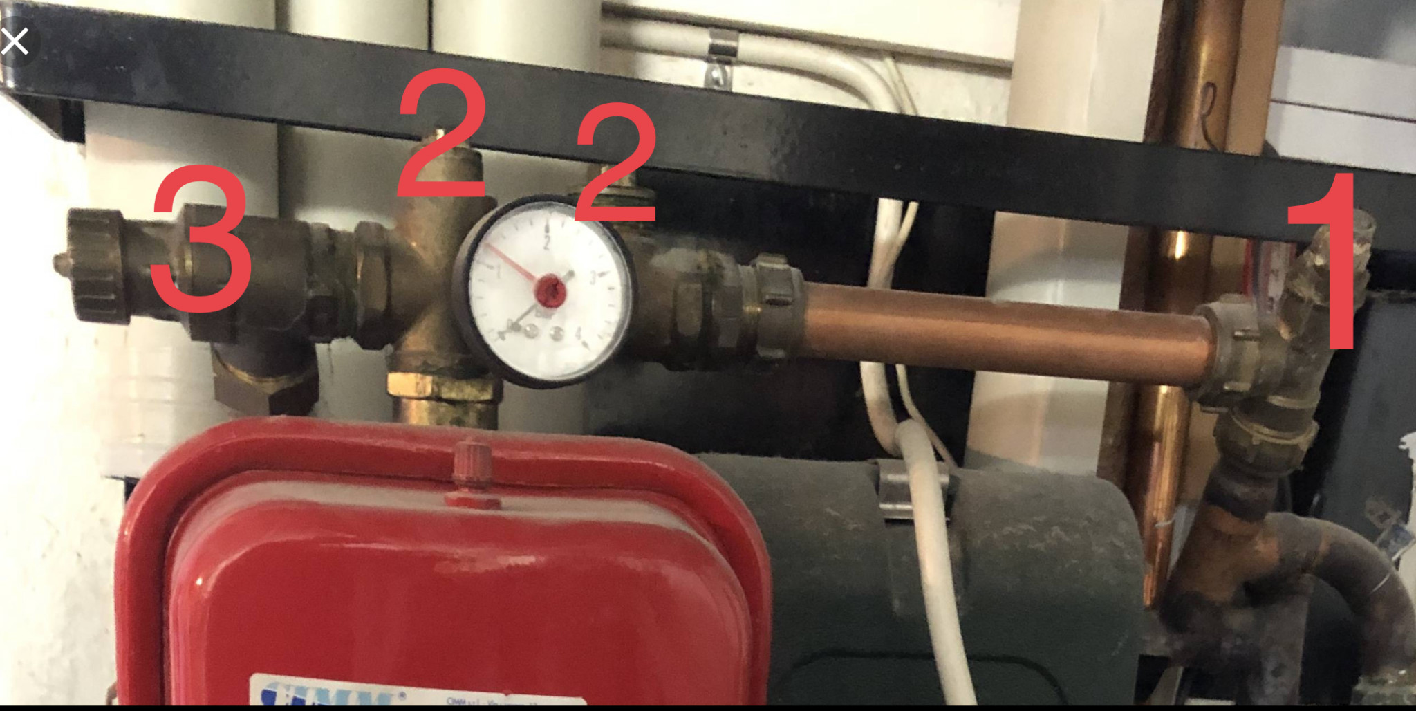

Du kan följa inkommande kallvatten till fjv-centralen (via VV-växlaren) å se när det avgrenas från tapp(varm)vattnet till radiatorkretsen.
VVS-installation med numrerade delar: avluftning, blindpluggar och säkerhetsventil.
1 = avluftning
2 = blindpluggar
3 = troligen säkerhetsventil
