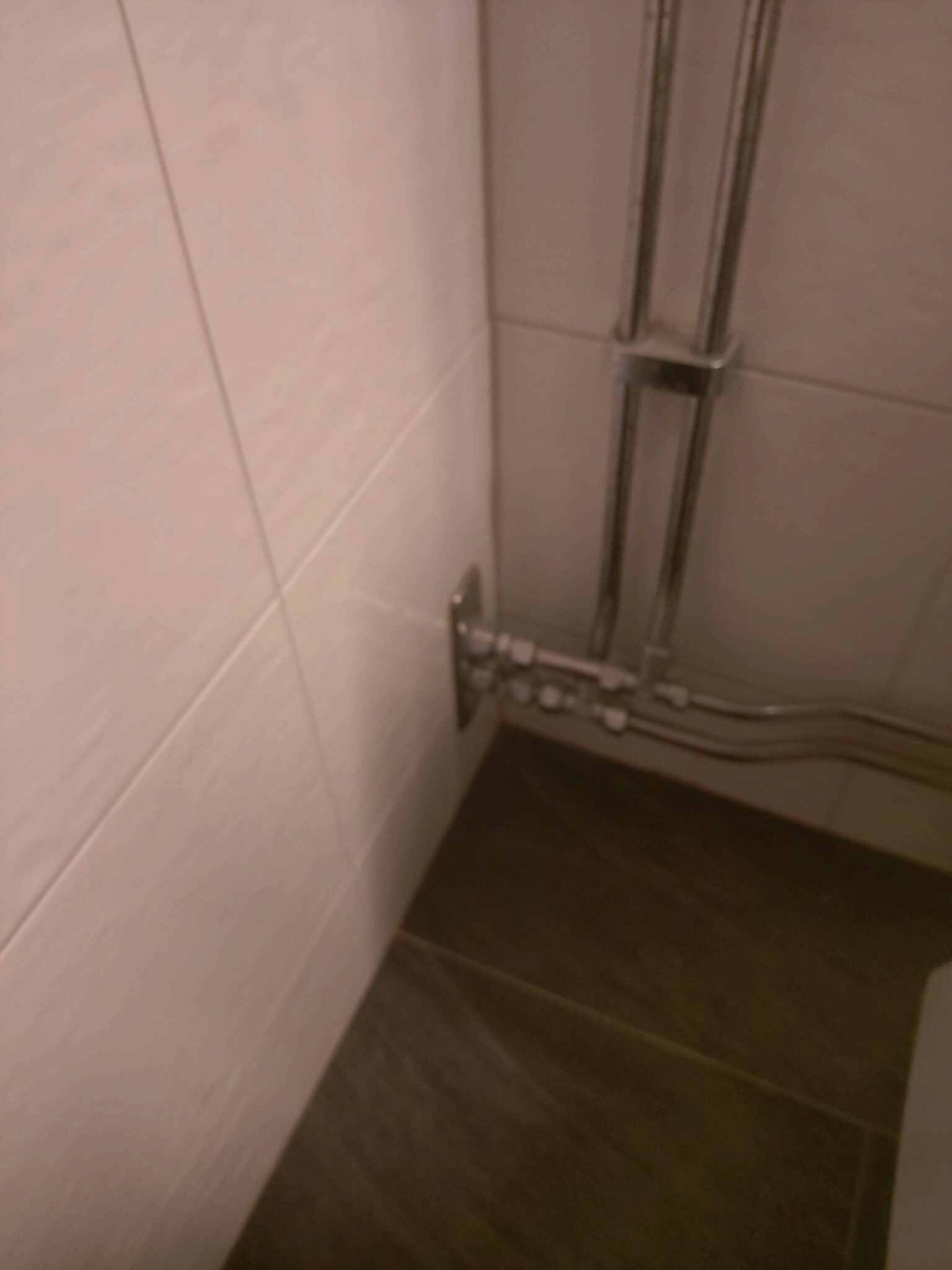

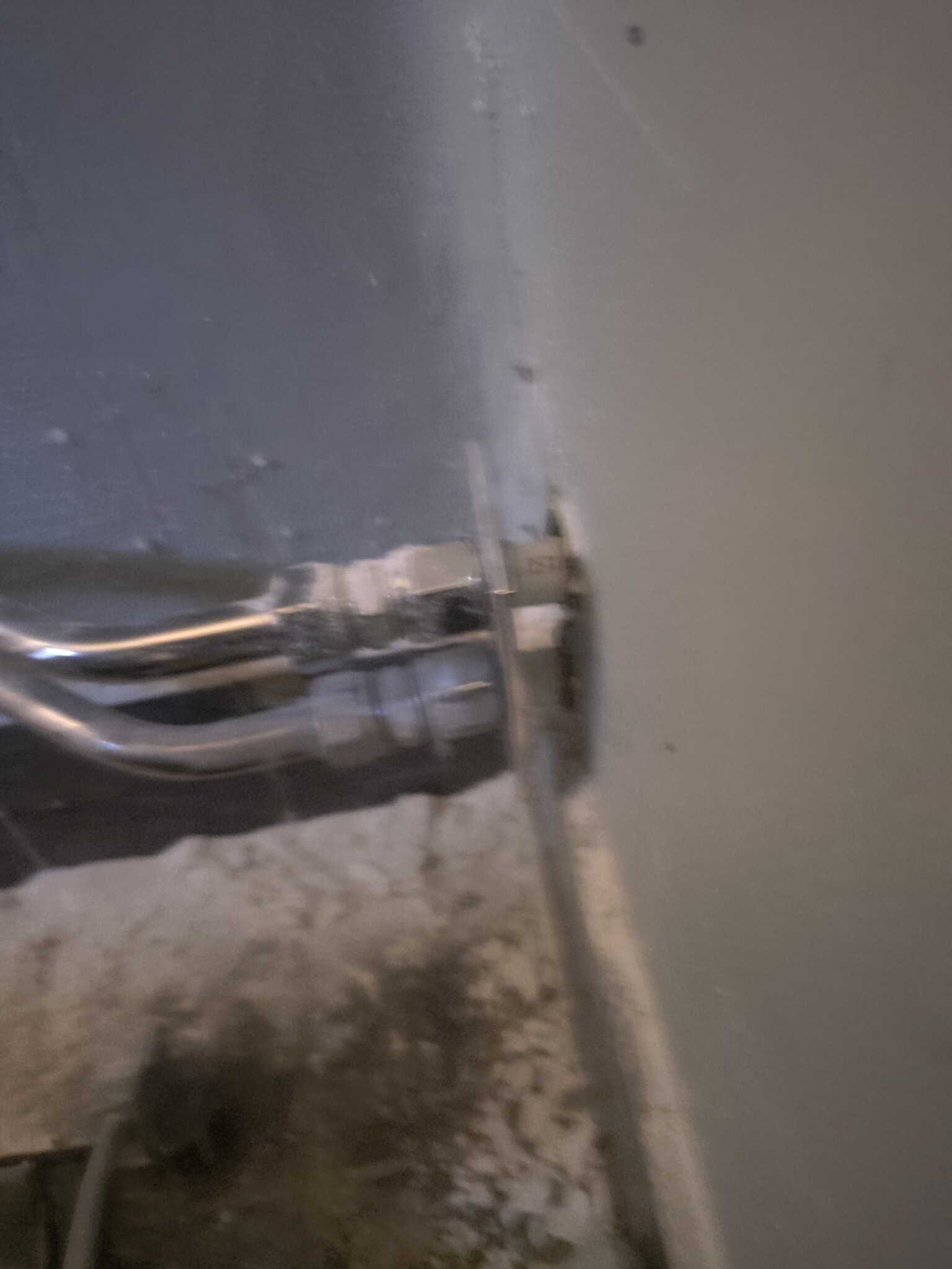

Hej! Håller på att ska måla i tvättstugen, skulle flytta undan ett vattenrör lite temporärt från väggfästet. Till min förvåning så snurrar vattenröret i genomföringen in till badrummet. Betyder det att röret sitter dåligt i kopplingen på andra sidan, eller är det gjort som en svivel?
Det är kallvattenmatningen från tvättstugan in till badrum, 15mm rör, övergår i PEX vid genomföringen in till badrum
Bilderna kanske förklarar bättre.
Det är ganska lätt att snurra ett rör i en dragen Vatette-koppling då dessa kommer försmorda från fabrik.
Det är dessutom ännu lättare att vrida på det om det inte sitter stödhylsa i röret.
Men den regeln med stödhylsa i halvhårda rör har bara funnits i ca 10år.
Samma gäller på PEX, den stumnar inte rakt av bara för man drar kopplingen.
Ingen "svivel" finns.
Aah ok. Så det gör inget att jag råkade rotera den 90⁰ när jag tog slet bort röret från rörklammerna?
Badrummet och tvättstugan är totalrenoverad 2019ish
Krilleman
Nej, det brukar inte vara några problem.
Läcker det?
Läcker det?
Nej, det läcker inget.
