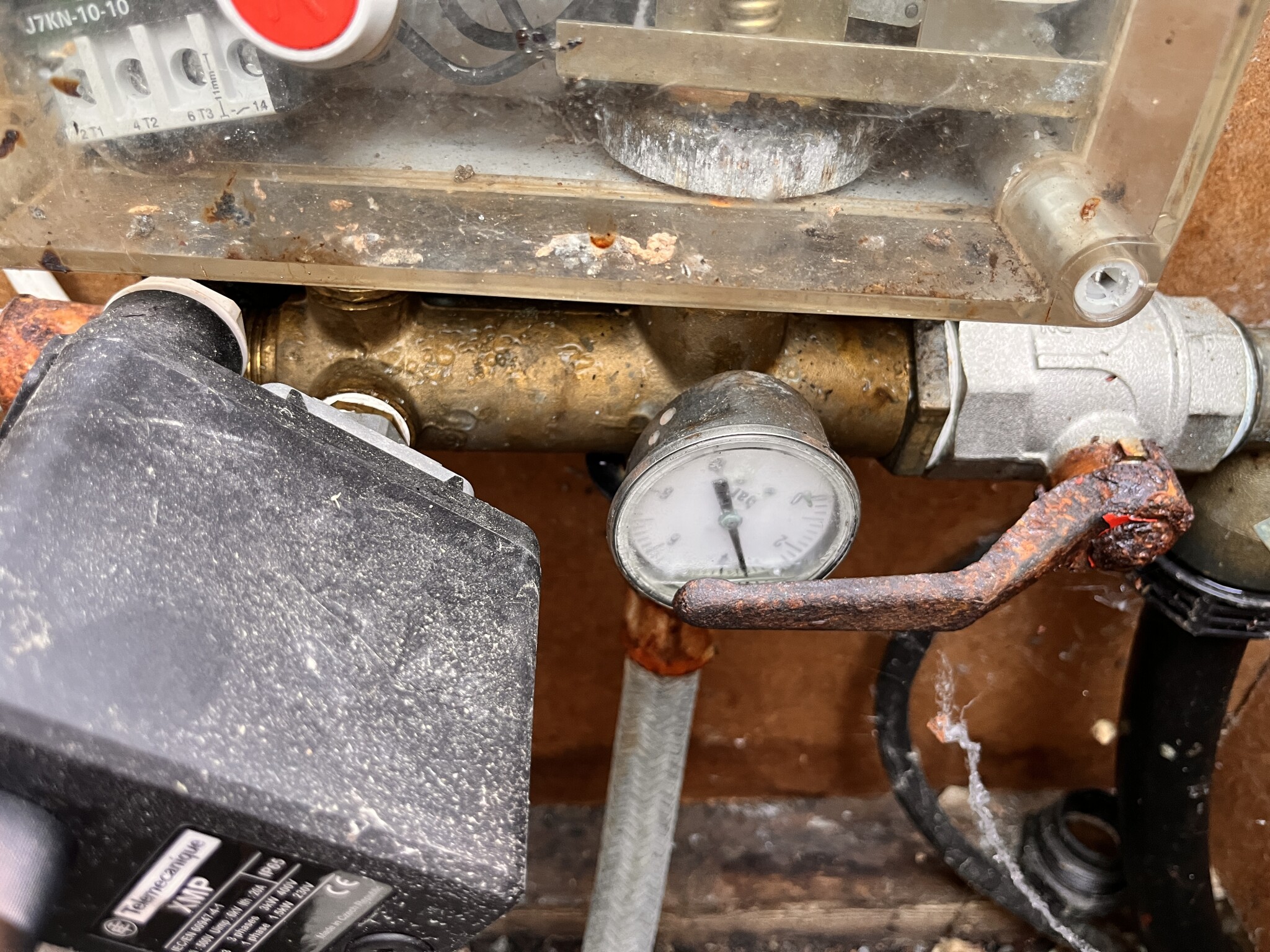

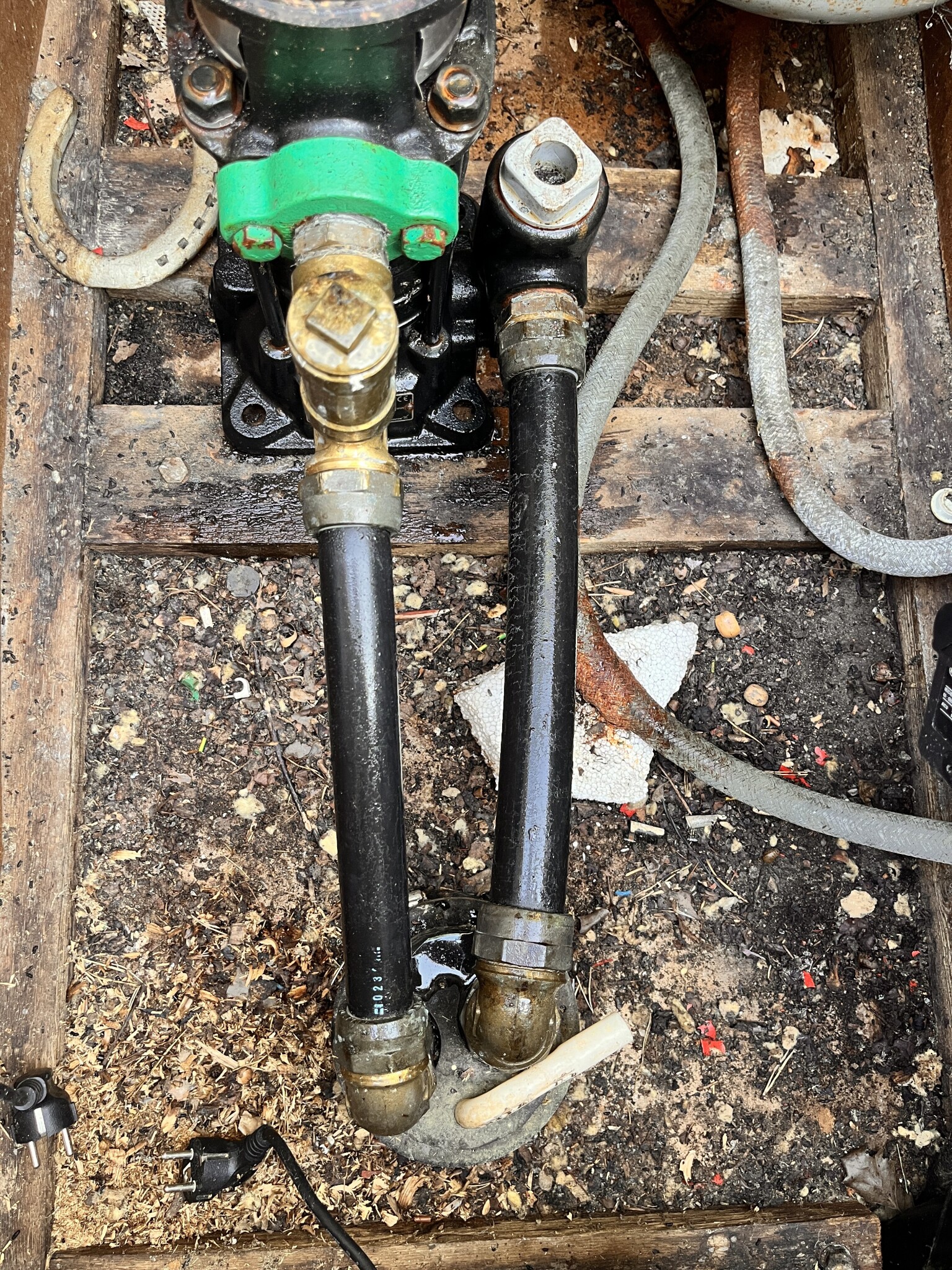

Hej! Misstänker att pumpen på fritidshuset i en borrad brunn, Grundfos CPE3-60, suger luft. När vi tar ut vatten mer än att tvätta händerna så fortsätter pumpen att gå tills jag stänger av strömmen till den. När jag sen sätter på strömmen igen, ofta direkt efter, så stannar pumpen direkt och proceduren upprepas.
På bifogad bild är det ju pölar under rörkopplingarna och kondens på rören. Ska jag "bara" dra åt kopplingarna eller ska jag göra något mer? Om jag ska "primea" pumpen, var gör jag det på en Grundfos CPE3-60?

  • VVS-rör och kopplingar med kondens och pölar, eventuellt läckage under Grundfos CPE-60 pump i en borrad brunn, omgivna av trä och skräp.
Du har en ejektorpump. Rören ner i brunnen måste vara fyllda för att den skall kunna pumpa. Alldeles ovanför slanganslutningarna finns lock med fyrkantfattning. Öppna de locken och fyll vatten. Beroende på hur djup brunnen är kan det gå åt ganska mycket.
Men det låter lite udda det du beskriver. Slår tryckströmbrytaren ifrån andra gången du slår på? Kan du få vatten ur kranarna när pumpen går? Vad visar manometern? Det kan ju eventuellt vara ett annat fel än luft i systemet.

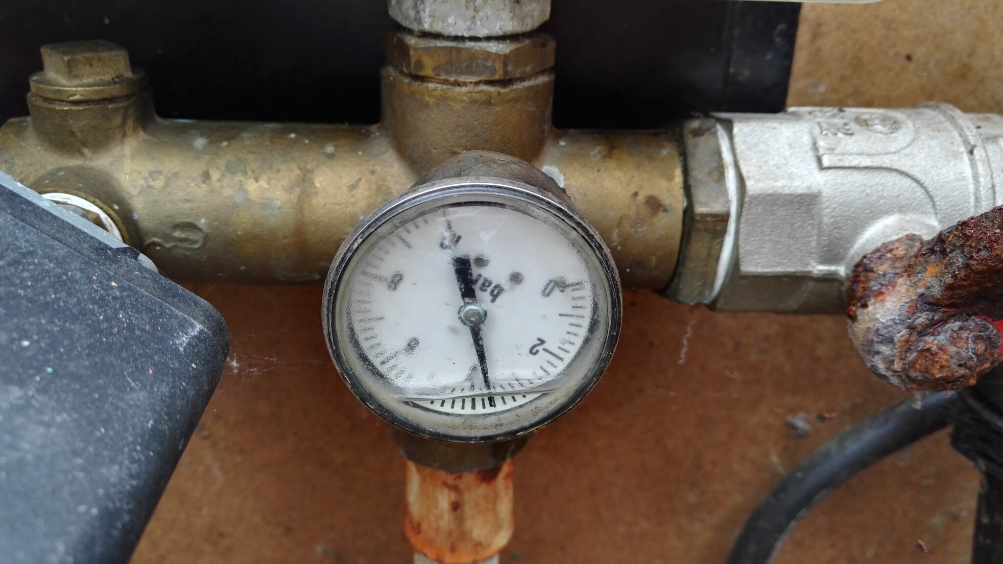

Så ser manometern ut, kan jag bända loss glaset på något sätt och tömma den på vatten i väntan på nya manometern?
  • Manometer monterad på ett rör, visa siffror och en visare på mätaren. Frågor om att ta bort glaset och tömma manometern på vatten.

Provade att spola någon minut nu. Pumpen går och går men trycket är som vanligt för vattnet i huset. Då förstår jag inte hur det kan tyda på lågt vatten om det kommer lika mycket vatten som förväntat? Missar säkert något :)
Om pumpen är lite klent dimensionerad och tryckströmbrytaren står högt kan det bli att pumpen precis orkar pumpa upp till frånslagstrycket när nivån i brunnen är hög. Men när nivån är låg orkar den inte upp till frånslagstrycket. Då kan du ha normalt tryck i kranen med inte riktigt frånslagstryck. Och pumpen stannar aldrig.
En annan möjlighet är ju också att tryckströmbrytaren är dålig och ibland inte slår ifrån när den skall.

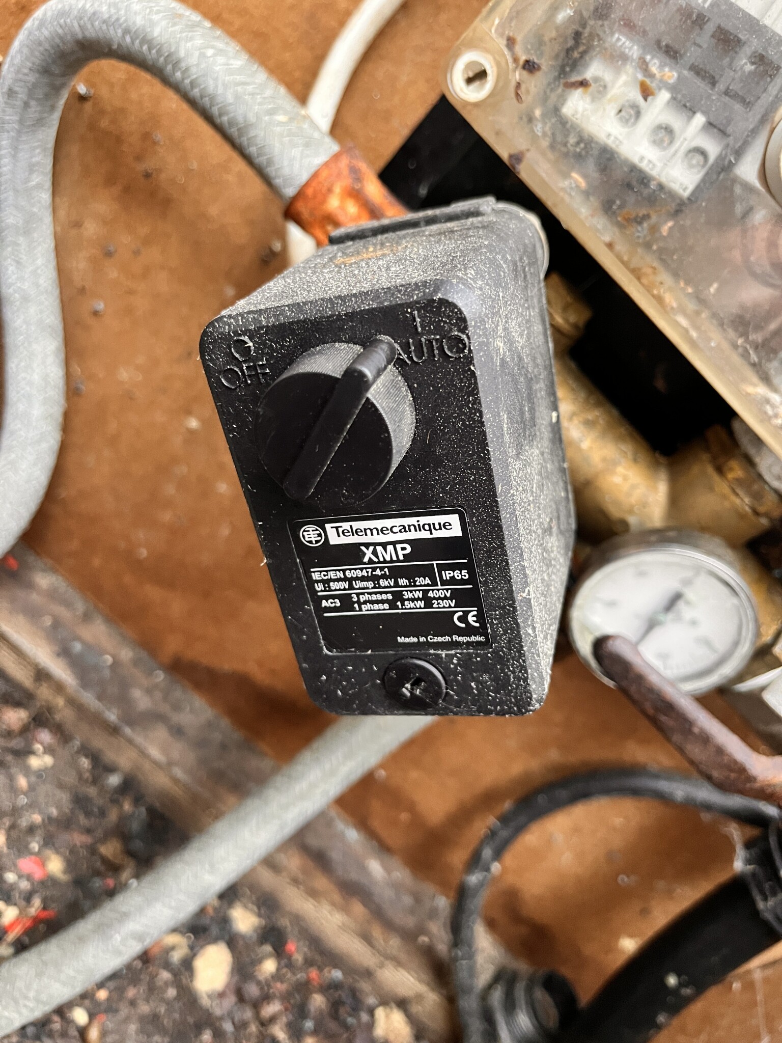

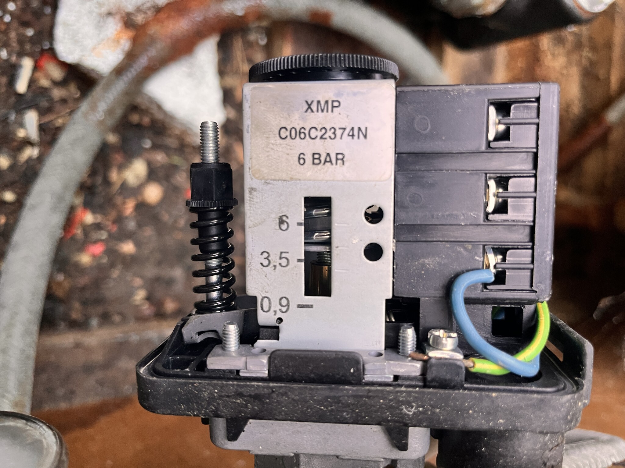

Tack! Kan jag kontrollera tryckströmbrytaren på något lämpligt sätt? Bifogar bild.
  • En tryckströmbrytare med inställningsknapp och en koppling till en tryckmätare syns, mot en bakgrund av flera kablar.
  • Tryckströmbrytare med märkning XMP C06C2374N 6 BAR, justerskruv och anslutna kablar synliga.

Kontrollen är att titta vid vilket tryck den slår till och från. Är det en hydropress eller en hydrofor du har? Om det är en hydropress går det att kolla trycket med en däcktrycksmätare om du inte har en fungerande manometer.

Är trycket på noll och en kran öppen när du försöker pumpa in luft. Kärlet måste vara tomt på vatten. Har du otur så har blåsan klistrat sig fast inuti kärlet och täpper till mot ventilen. Då kan det vara svårt att få den att lossna, kan behövas ett stort tryck. Prova med att trycka i så mycket som möjligt och vänta 1 timma, kanske den ger sig. I övrigt så kan tryckströmbrytaren och det lilla röret vara full med skit som täpper till, så den inte arbetar som den ska. Är det skit i den, så kan det bli stopp mot tryck för att stoppa pumpen och när du stänger av pumpen så kan det pysa till baka och pumpen starta igen. Alla tryckisar jobbar på samma sätt och är lika i funktion. Här finns en beskrivning på hur man rensar. Denna är en ABB/CEWE, med att ta isär den du hareller rensa rör/hål på den jjälper nog för start/stopp
