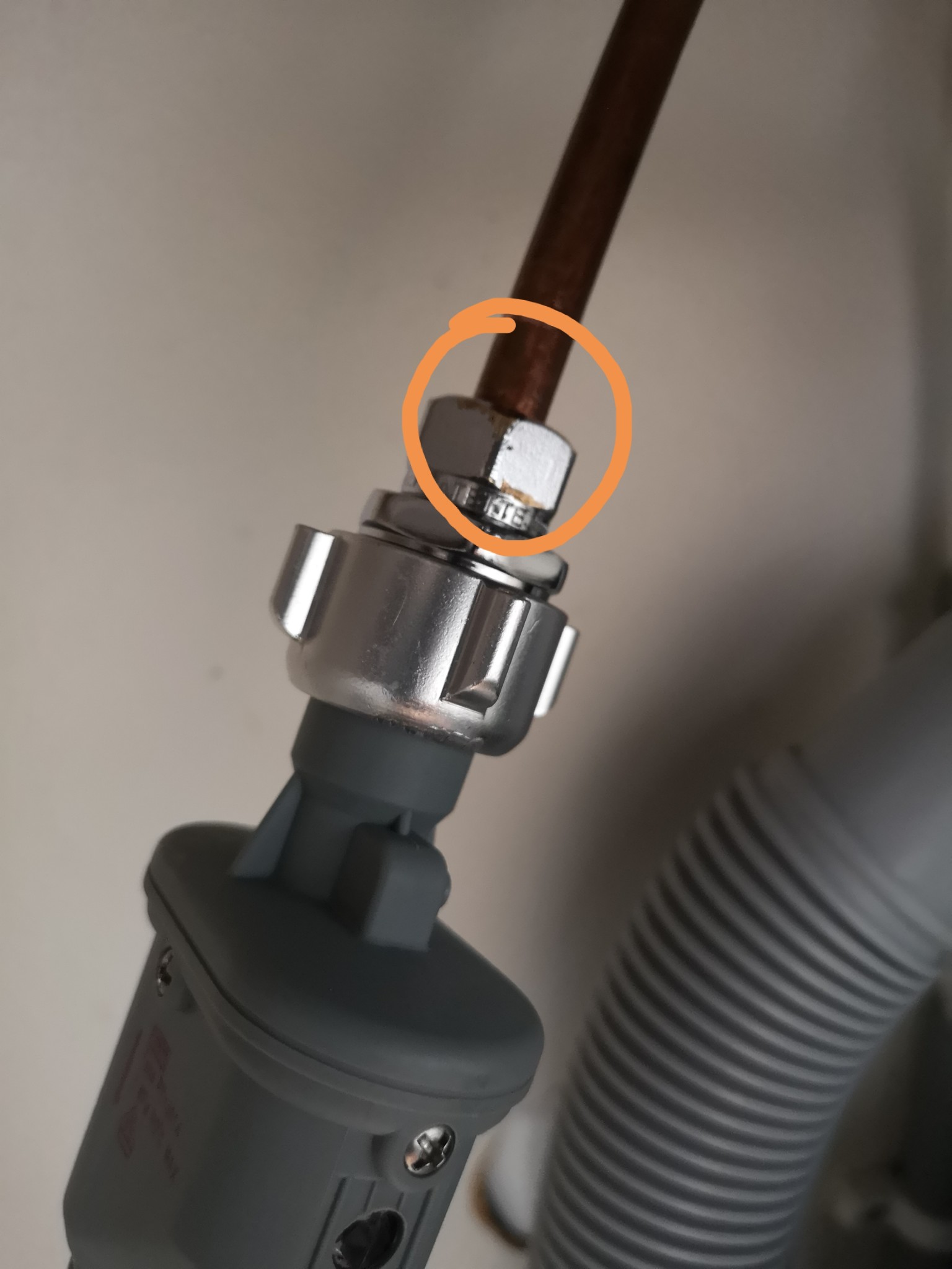

vi köpte igår en diskmaskin som vi tänkte koppla in. vi var även och köpte en 6-kantssnippel. Det läckte vatten ändå. Då fick vi tipset att anväda gängtejp och sagt och gjort gjorde vi det med. Läcker fortfarande längst upp, bara så pass lite att det droppar men det läcker ju ändå. Vad kan problemet vara??

Har du bara köpt en vanlig sexkantsnippel 20x10 så är det därför det läckte, oavsett om du använt gängtejp eller inte.
Du måste ha korrekt klämringskoppling för att det ska bli tätt och korrekt.
Du behöver köpa en rak Vatette övergång 10xG1/2" med RSK: 1947084.
På den behöver du även en bussning upp till 3/4" med RSK: 8186778.
För visst är det 3/4" (20) gänga på maskinens anslutning?!
Passa även på att kontrollera att det sitter en stödhylsa i röret. Gör det inte det så har passande stödhylsa 10x0,8 RSK; 1866014.
Och eftersom du har dragit kopplingen felaktigt (gissningsvis på en gängad sexkantsnippel med gängtejp) så skulle jag tycka att du kapar bort befintlig installation 2cm över kopplingen med en bågfil och börjar om från början med produkterna ovan!

Och glöm inte följa monteringsanvisningen för Vatette om du kapar bort det gamla och börjar om på nytt.
https://www.rskdatabasen.se/infoDocs/MONT/MONT_1_1940105.pdf
Tänker du behålla befintlig koppling så drar du bara tills den stumnar.
