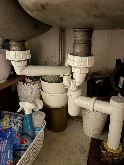

Finns det nån som kan hjälpa mig?
Mitt vattenlås från min gamla diskbänk läcker och jag behöver byta ut det, men till vilket nytt vattenlås? Jag kan inget om detta. Vet någon vad jag skall ha? Oerhört tacksam för hjälp🙏🏼
  • Ett gammalt vattenlås under diskbänk med läckande kopplingar, omgiven av städprodukter och krukor i ett köksskåp.
Du ska ha exakt det du ser på bilden. Bara att ta med fotot till butiken. Tror du kan plocka ihop det på Biltema till och med, men där kan du inte få hjälp med detaljerna om du inte hittar allt själv.
Men vad är det som läcker, är någon av delarna sprucken? Oftast är det bara fel ihopskruvat, elelr så tappade man bort en packning när man rensade det senast.

Hej och välkommen till forumet på Byggahus @Lindah Stålberg! 👍👍
Vad är det som läcker?
Det vattenlåstet som du har på bild är inte det bästa som finns. Det håller jag med om. Plasten brukar bli spröd och "hakarna" går lätt av vid demontering.
Måste du få tag i ett nytt vattenlås redan i morgon så passar något av dessa hos dig:

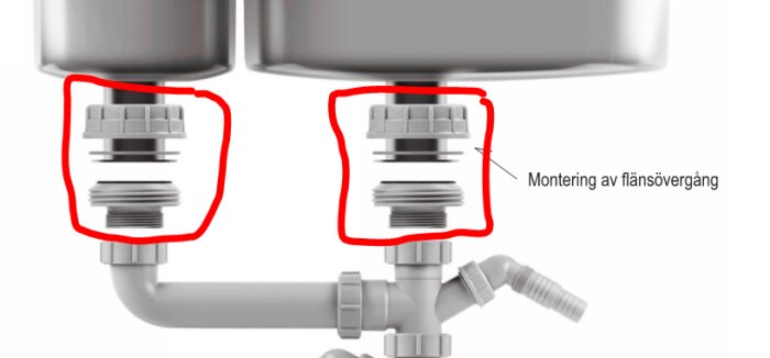

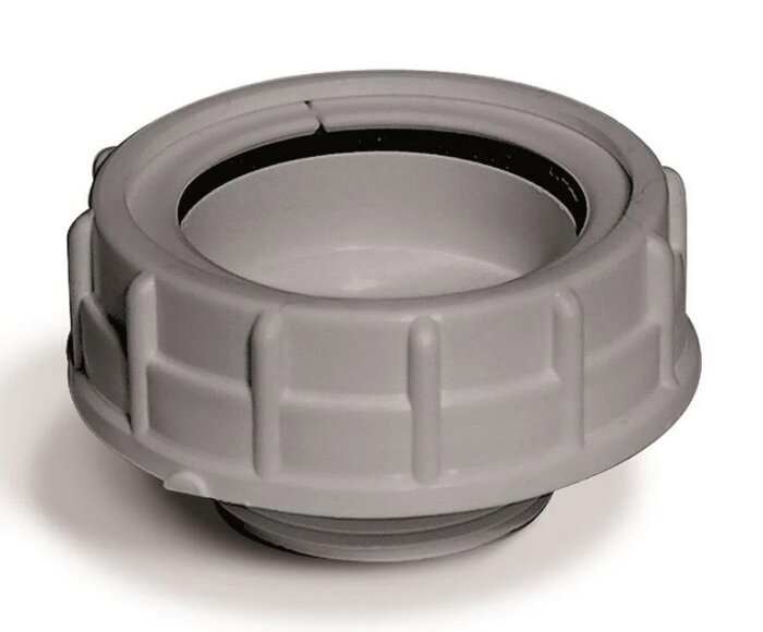

Tänk även på att du har flänsövergångar monterade upp mot diskbänkens anslutningar.
Samma som på min bild, fast gråa då.
Dessa är en separat produkt som inte tillhör själva vattenlåset.
https://www.jafo.eu/productvariation/8086528

Tusen tack bästa ni! Åh vad glad jag blir för era svar, STORT TACK!
Det droppar från båda hoarna och jag vet inte riktigt vad felet är MEN, jag åker till Jula och köper det vattenlåset som rekommenderas och jag beställer även fläns övergångarna. Än en gång jättetack, verkligen!🙏🏼❤️❤️❤️

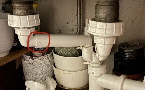

Vad jag kan se så verkar det inte sitta någon tätning alls här:
Plaströr under diskbänk med markerat område där tätning saknas. Risk för läckage.
Det ser ut som om det lätt skulle kunna läcka här.
Lindah Stålberg
Är det inte teleskopdel med o-ring?
Lindah Stålberg
Bara där sitter en hel O-ring så. Och det är ju inte säkert att det gör.

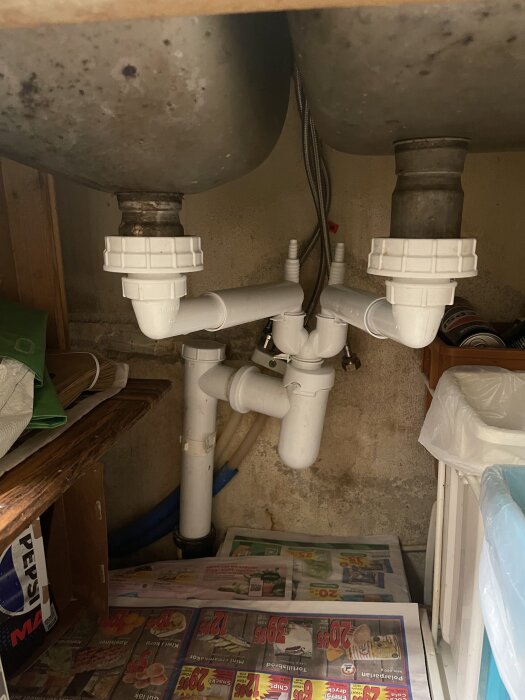

Hej, jag har samma vattenlås och vet inte hur jag ska göra. Vill veta om du lyckade med att byta den själv, vad det enkel? Vilka produkter köpte du? Övergångarna va enkel att byta? Och det ser ut att den delen som går in i märken är större på den gamla än den nya eller? Tack
