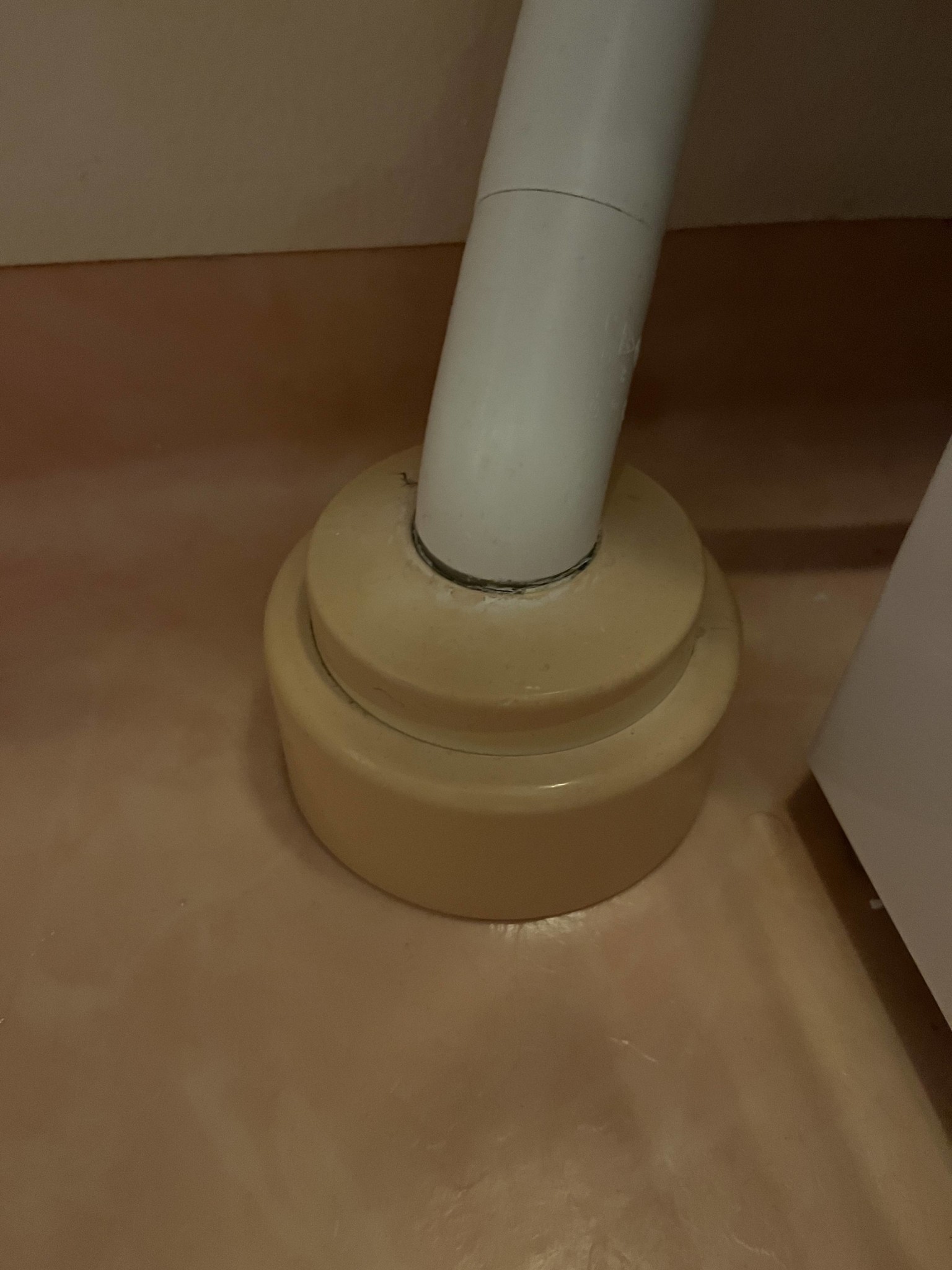

Hur får man upp ett sådan här vattenlås? Försökt dra upp det men sitter som berget!
  • Vit avloppsrör genomföring i golv med beige tätningsskål.
Med åren fastnar dom rätt bra beroende på hur anslutningen är gjord. Det ser ut som att det sitter en kopp äver rörets ända ( kanske ett gjutjärnsrör under. går det vicka på röret , då är det nog en torkad gummidel, är det fast så är det säkert något smet som tätning och torkat.
