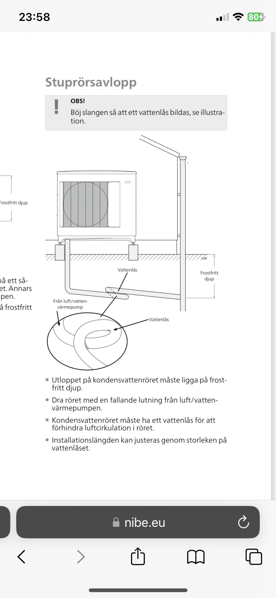

är det ett måste att snurra slangen till ett vattenlås? Vad går fel om man inte gör det enligt rekommendationen?
Känns som att det blir svårt att peta i värmekabeln i efterhand.
Har ni själva gjort detta?
  • Teknisk illustration av stuprör för avlopp med vattenlås, instruktioner för korrekt installation.
I så fall anser jag att vattenlåset behöver ligga på frostfritt djup så att ingen värmekabel behöver dras igenom. Skulle också bli en stor loop om man t.ex. har PEM-slang. Skulle nog köra utan vattenlås men försöka täta röret runt kondensvattenslangen för att minska luftrörelserna i röret.
Det är en säkerhets grej för att förhindra eventuell spridning av köld gas i dränerings system vid läckage/haveri. Det skulle kunna medföra explosions risk.
Nu får du utveckla den här faran du beskriver. Jag fick förklarat i ett annat forum att det är för att motverka odörlukt som uppkommer från dagvattensystemet.
Jag fick mitt svar som förklaring av en kollega som är kyl/värmepumpstekniker. Att köldmedium i pumpen är brandfarlig och skulle kunna medföra explosions risk om den skulle vid läckage fylla dränerings
ledningen. Din förklaring är kanske rätt med. Jag har inte letad upp fler källor som bekräftar förklaringen jag fick.
