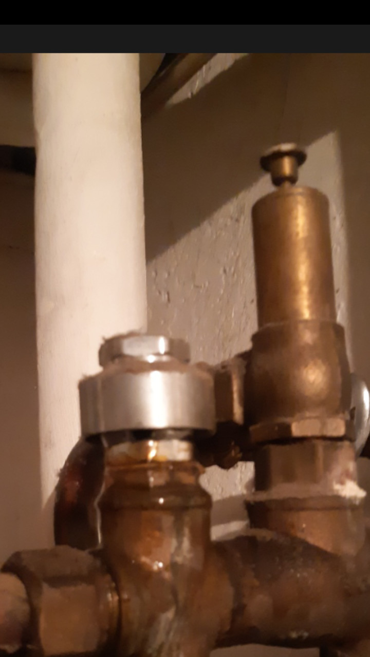

N Norrlänning #1 Medlem · Västerbotten · 32 inlägg 23 jan 2020 18:49 Norrlänning Medlem Västerbotten 32 inlägg 23 jan 2020 18:49 #1 Det droppar vatten från den blanka rostfria prylen, sitter på vattenledningen tror jag. Vad är det för pryl ? Kan jag ta bort den och sätta dit en plugg istället ? Tillfälligt och sedan montera en ny. Inloggade ser högupplösta bilder Logga in Skapa konto Gratis och tar endast 30 sekunder
Immobil #2 Medlem · Blekinge · 10 811 inlägg 23 jan 2020 19:06 Immobil Medlem Blekinge 10 811 inlägg 23 jan 2020 19:06 #2 Det är en vakumventil. Det går bra att plugga den tillfälligt. https://www.rinkabyror.se/artikel/vakuumventil/
N Norrlänning #3 Medlem · Västerbotten · 32 inlägg 23 jan 2020 19:51 Norrlänning Medlem Västerbotten 32 inlägg 23 jan 2020 19:51 #3 Skruvade dit en plugg och det slutade rinna vatten.
GoC #4 Medlem · 4 447 inlägg 23 jan 2020 19:57 GoC Medlem 4 447 inlägg 23 jan 2020 19:57 #4 Det där är ju en gammal K-märkt antik sak, tillsammans med säkerhetsventilen platsar dom på ett museum.
Peter2400 #5 Medlem · Västkusten · 5 613 inlägg 23 jan 2020 19:59 Peter2400 Medlem Västkusten 5 613 inlägg 23 jan 2020 19:59 #5 Immobil skrev: Det är en vakumventil. Det går bra att plugga den tillfälligt. [länk] Har man det på en trycksatt vattenledning, vad har den för funktion?
