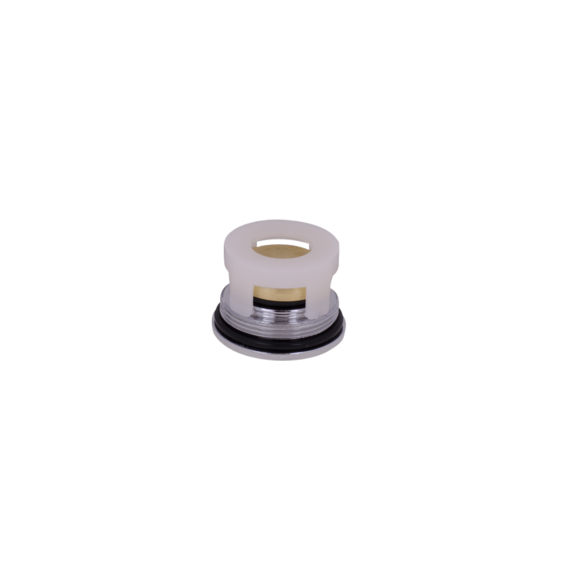

Hej. Min vattenkran som är kopplad till tvättmaskinen läcker lite. Det dropppar lite smått. Se bild!
Är det något man kan göra eller måste man köpa en ny kran?

Pröva att dra åt med insex under?
Det är backventilen som droppar.
Griffeltavlan
Eller byt kranen. Den går att gänga ut väggfästet

Hej
Hade samma problem med läckande vakuumventil. Ser att det är väldigt få tappkranar som har vakuumventil. När behöver man det? Änvänds till tvättmaskinsanslutning.
