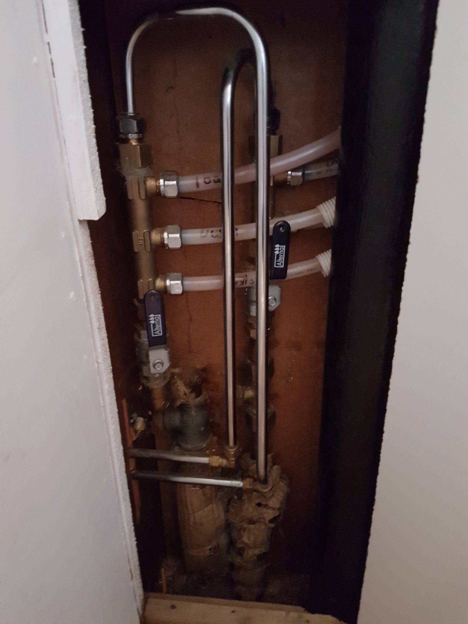

Vi har upptäckt den här vattenrörslösningen i väggen i huset. Den är emot ytterväggen och detta känns minst sagt som en riskkonstruktion. :( Blir det ett läckage så upptäcker vi ju sannolikt inte det förrän stor skada skett i träkonstruktionen.
Vad har ni för förslag på hur man bäst åtgärdar detta? Bygga in i "låda" och se till att avrinning sker på lämpligt sätt?
Öppen vägg som exponerar vattenrörslösning intill en yttervägg, med synliga rör och anslutningar som ser potentiellt riskfyllda ut.
Ja, det korrekta utförandet är i en låda avsedd för ändamålet med 'skvallerrör' så att man upptäcker läckage.
Ska man vara helt korrekt så måste dessutom skvallerröret mynna i ett utrymme med tätt golv.
