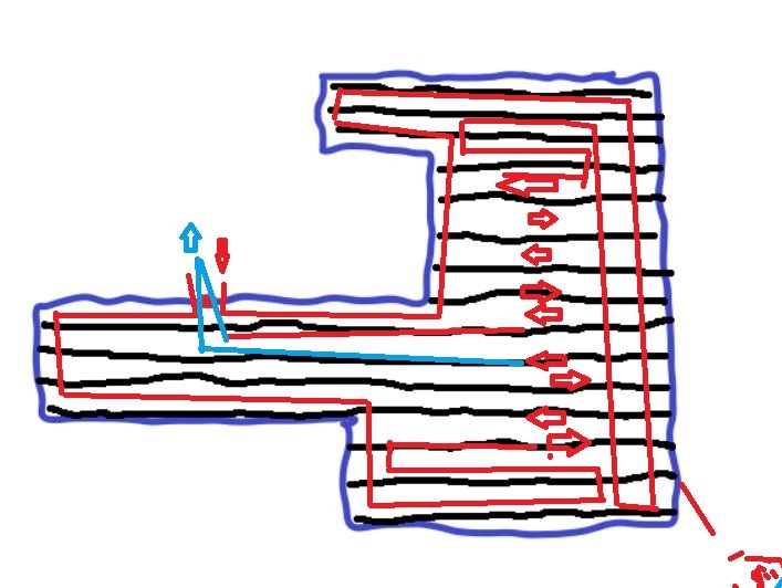

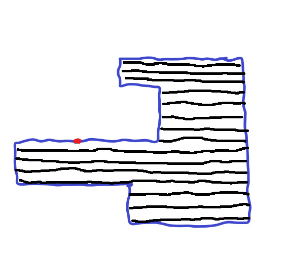

Jag behöver lite hjälp hur jag ska dra mina slangar för golvvärme. Golvytan är 32 kvadrat och jag tänker ha 2 slingor och kommer att använda 16mm slang. Slangarna kommer att läggas i träbjälklag se min halvdåliga skiss :confused:
Det svarta på skissen är hur reglarna ligger och den röda pricken är hål i vägg som slangarna ska gå igenom till golvvärmecentralen. Rummet ha ju ingen bra form :thinking: Schematisk skiss av golvvärmeinstallation i ett oregelbundet format rum med svarta linjer för reglar och en röd punkt för genomföring.

Det behöver inte vara så krångligt, det är bara att lägga ut så slingorna blir hyffsat lika långa. Typ.
Handritad skiss av jämnt fördelade värme slingor för golvvärmeinstallation.
Ja det är ju så sant men slingorna ska läggas mellan golvreglarna alltså i bjälklaget
Hur läggs dom, mellan reglarna eller i spårad spån , viss skillnad då isoleringen under blir lite udda mot varandra, en enkel skiss hur du tänkt
Jag reglar upp mellan golvreglarna för plåtarna med ett bra cc mått. Jag har gjort så förut och funkar tipp topp

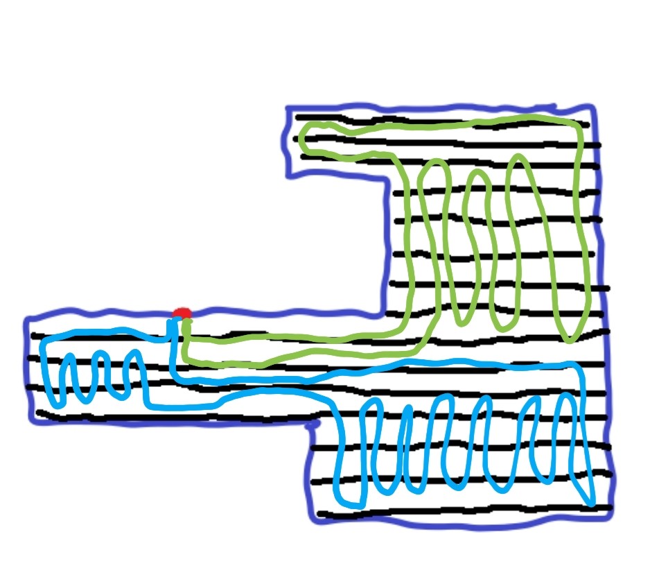

Eftersom reglarna ligger på den ledden så blir det svårt att lägga rätt, är det ytterväggar ?. Normalt så läggs första biten ( den varmaste ) längs med en yttervägg och tillbaka så det är två vid väggen, alltid svalast vid Y-vägg och sedan går man inåt. På mitten av rummet behövs det inte så mycket värme, så där kan returen gå. Hänger du med
Det är ändå inte superviktigt hus slingorna ligger så länge dom täcker in rummet kommer rummet bli varmt.

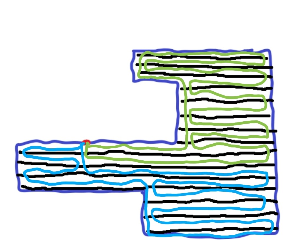

Du tänker alltså fräsa ur befintliga reglar där slingorna korsar reglarna?
Såhär då?
Handritad skiss av golvvärmeslingor som täcker ett rum, med markerade korsningar vid reglar.
Japp det stämmer

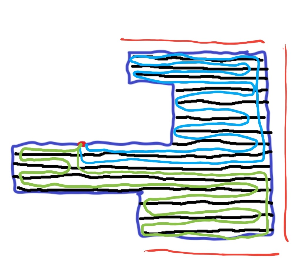

Är det ytterväggar så tänk på att det blir en hel del svalare utmed väggen och Johannes Carlssons skiss gör att i slutet av en slinga finns det nästan bara kallvatten var att värma närmast väggen, speciellt där slingorna möts på mitten

Är dessa röda väggar yttervägg?
Skiss av ett byggprojekt med markerade röda linjer som potentiellt representerar ytterväggar.
Japp det stämmer bra
Då bär slingorna gå första varvet utmed yttervägg, skissa lite enkelt på din skiss
  • Enkel handritad skiss av slingor för golvvärme längs en yttervägg.
